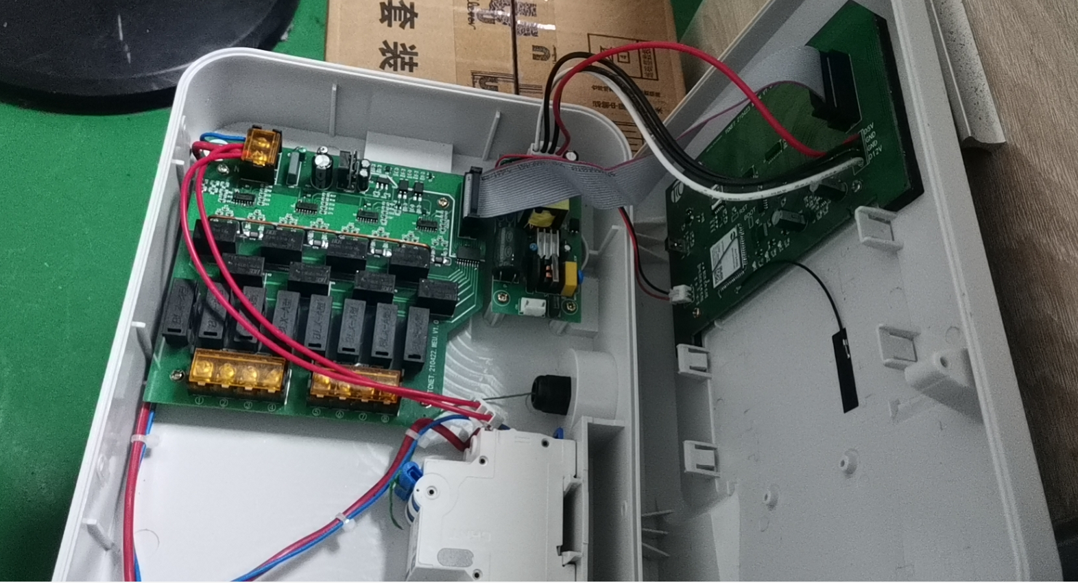

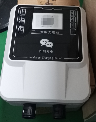

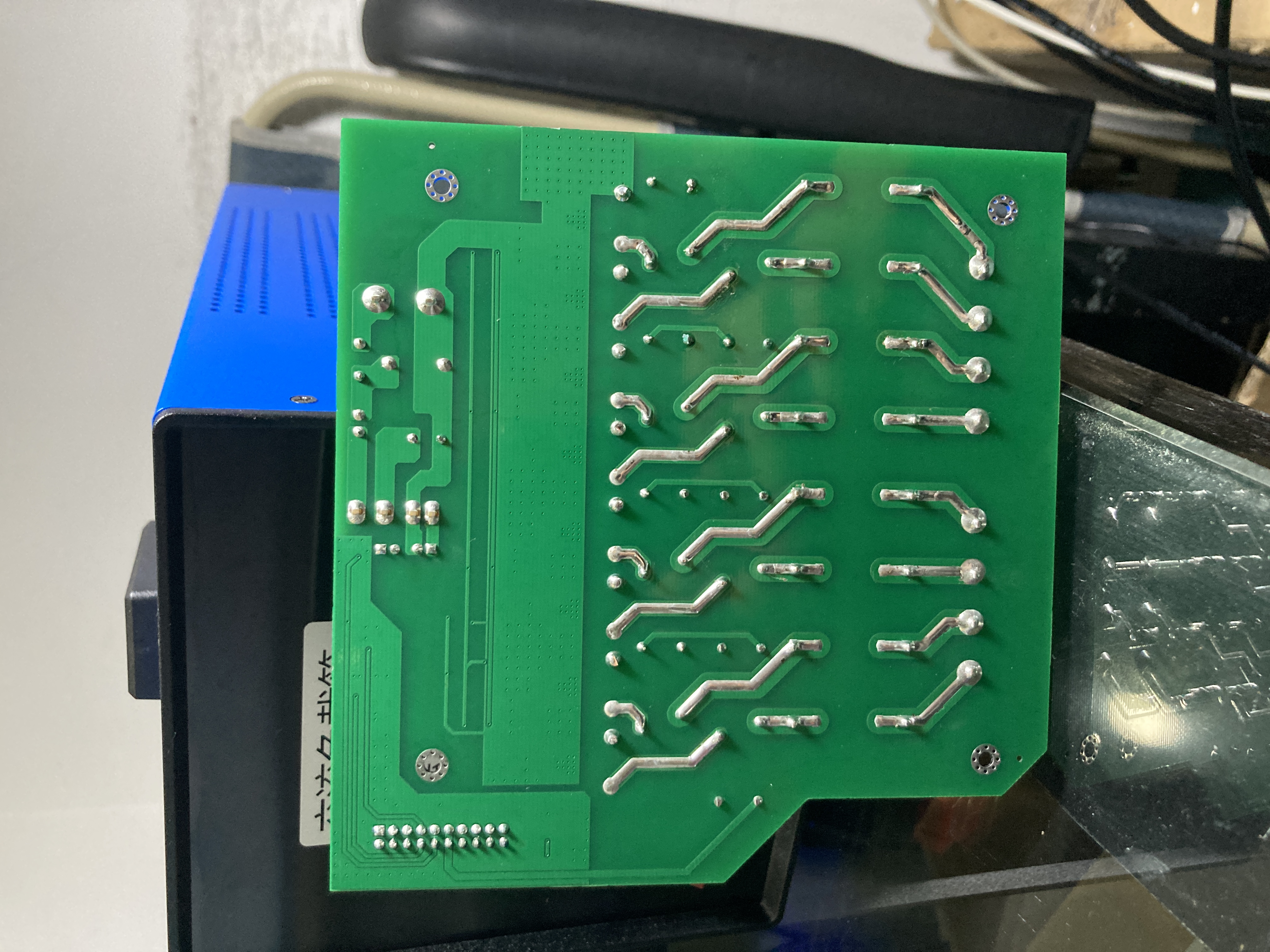

一、产品展示

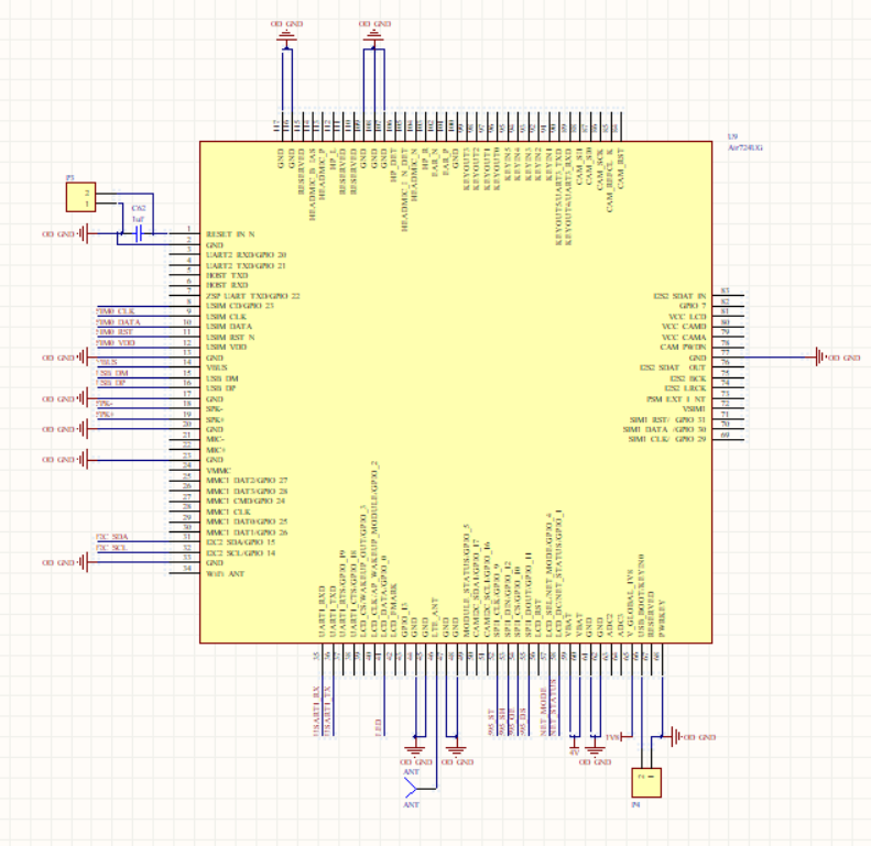

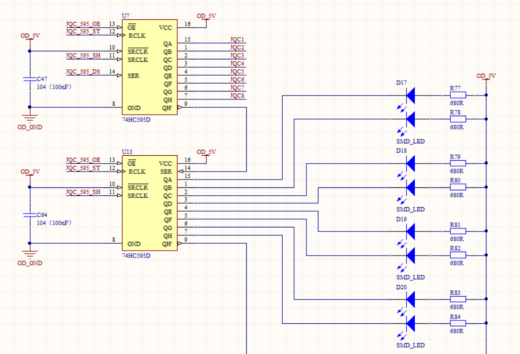

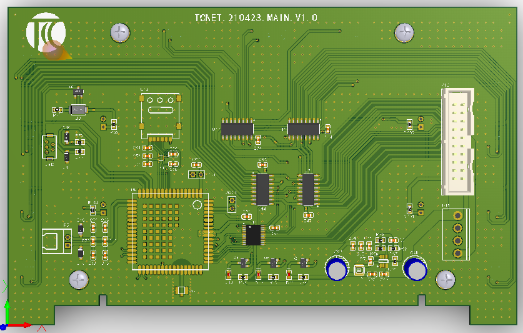

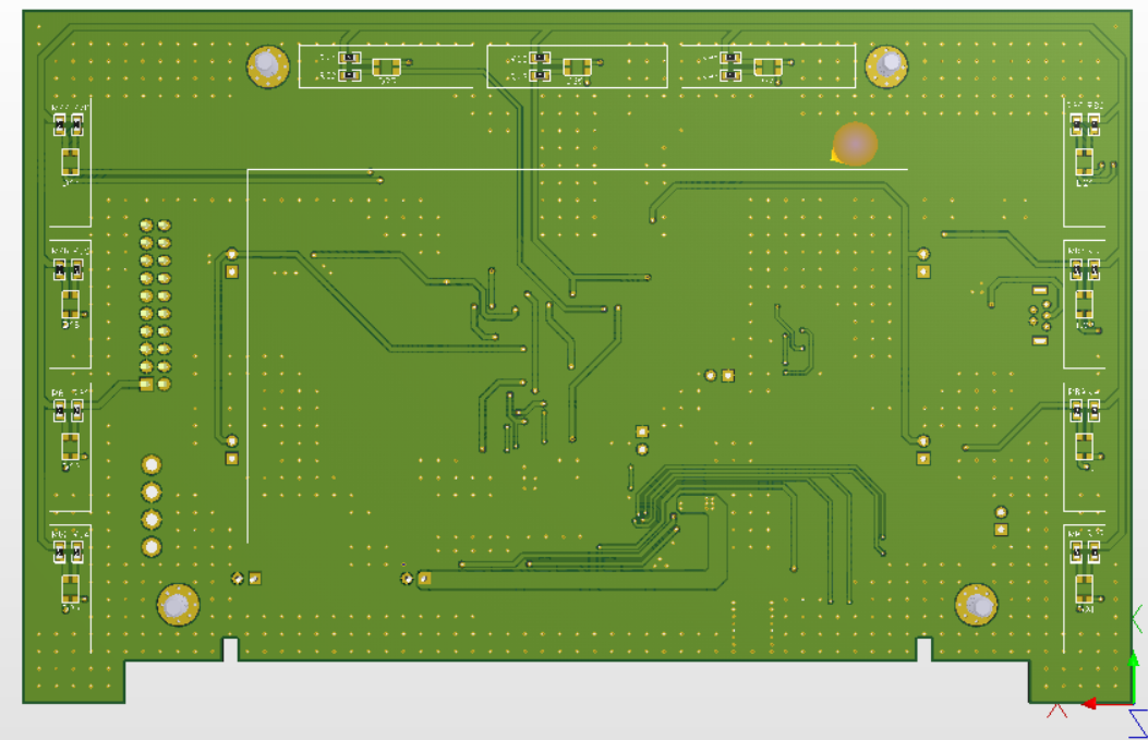

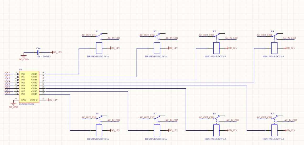

三、原理图快照

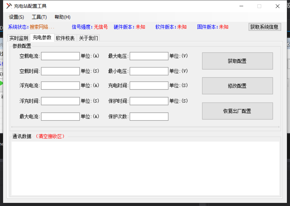

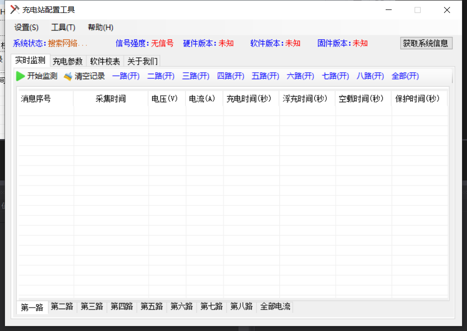

四、软件介绍
  1. 工具软件

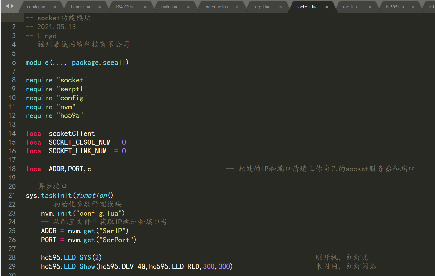

lua代码
