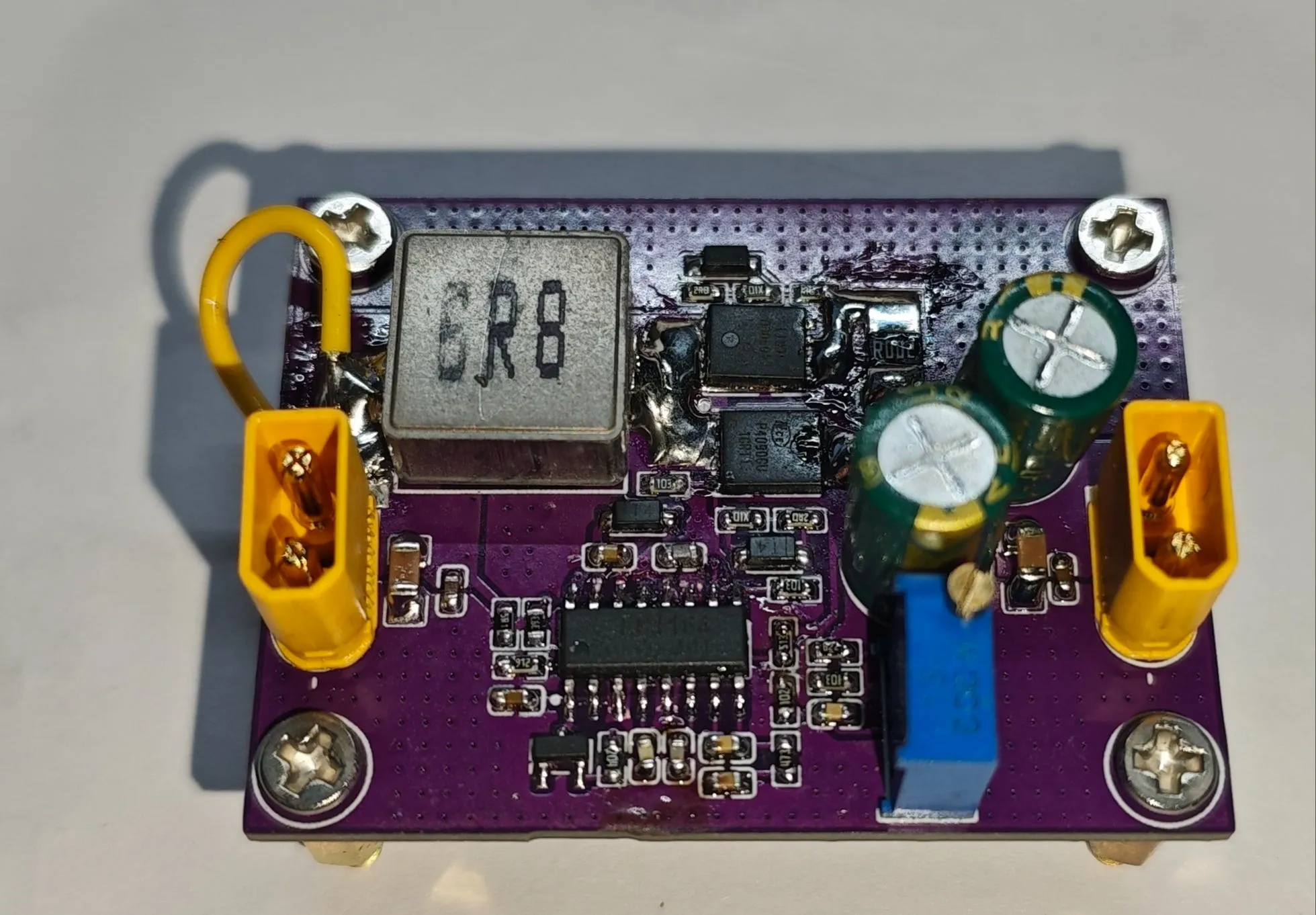

EG1164 boost升压模块
输入电压:7.4-8.4v(设计之初是为2S锂电池使用)
输出电压范围可调:11.04v-13.44v
最大输出电流:5A(以验证)

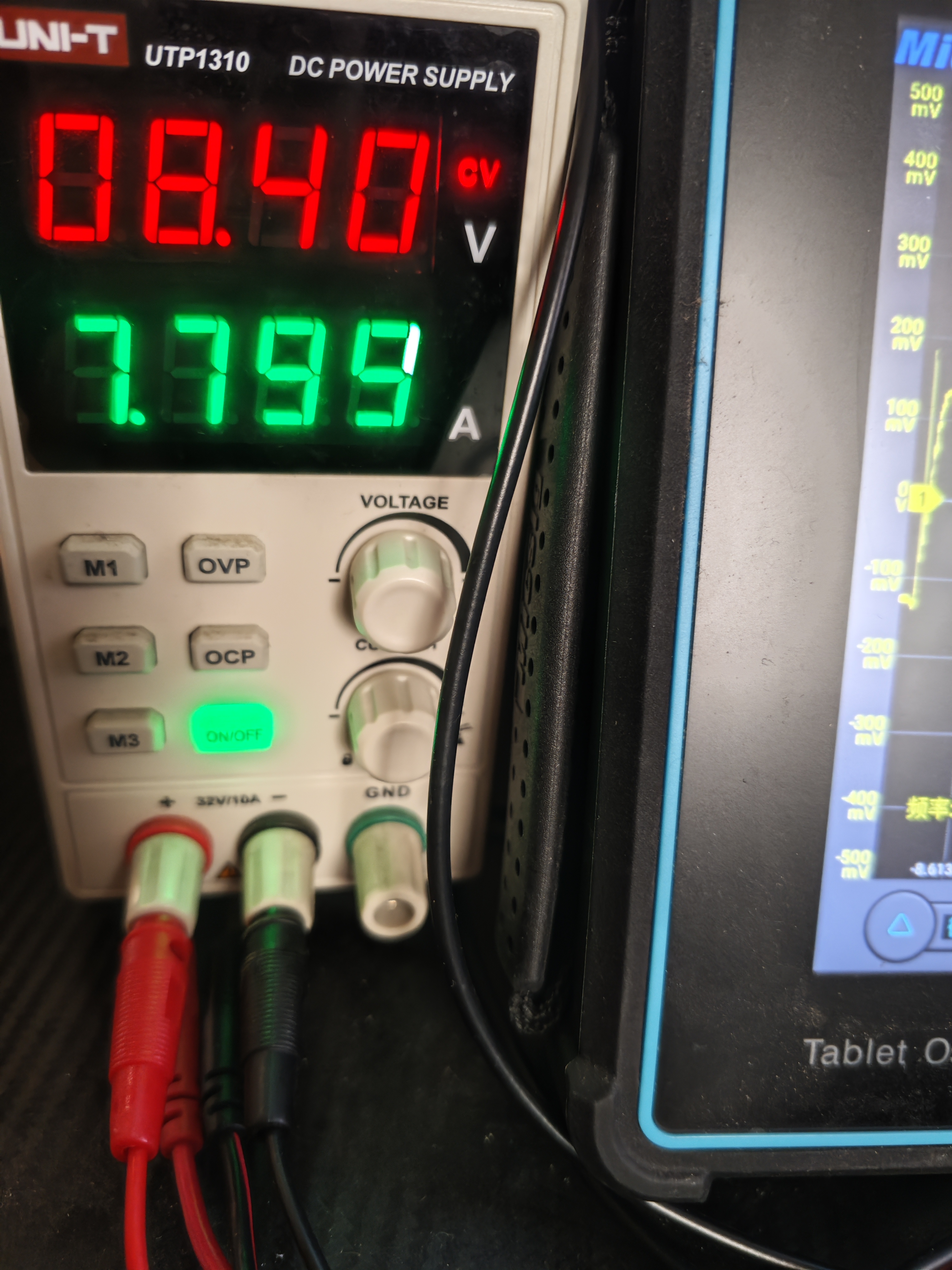

工具设备有限,测试所使用的负载为大功率的绕线电阻,并非电子负载,参数有所不准确

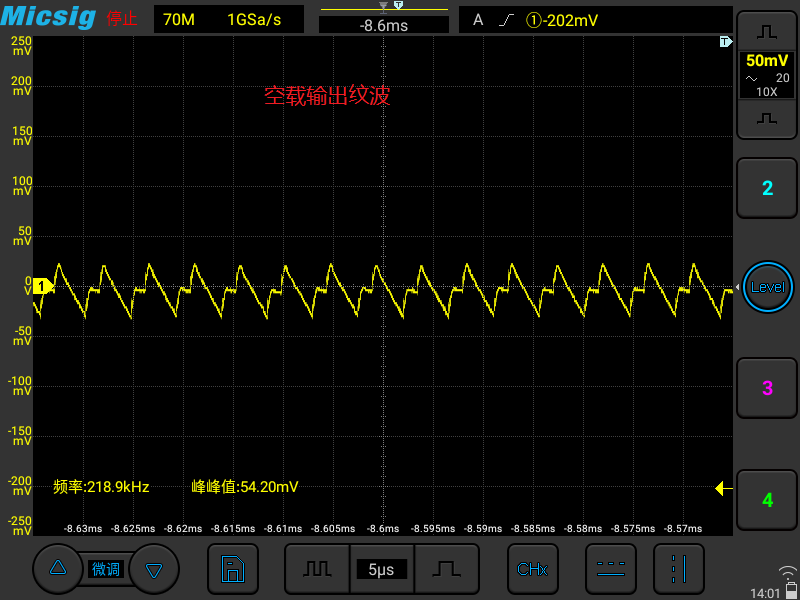

空载纹波

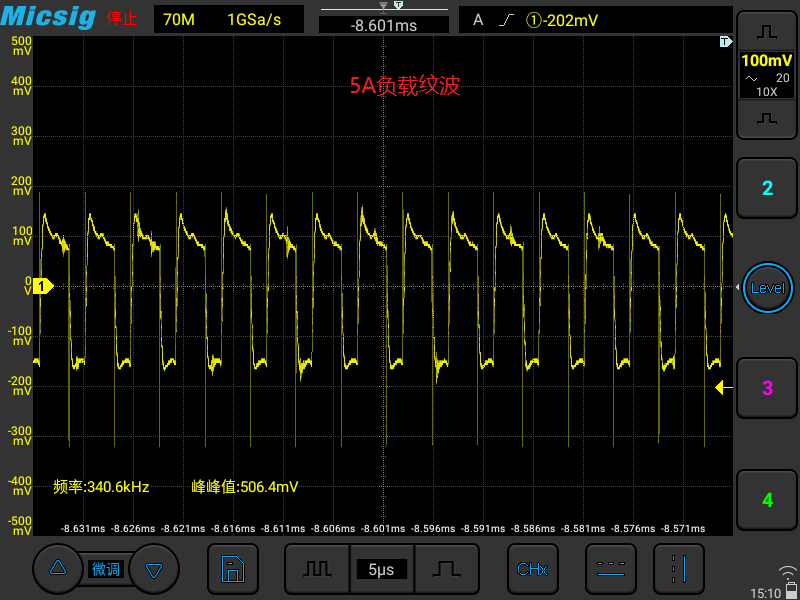

5A负载纹波
可调电源代替2s锂电池
