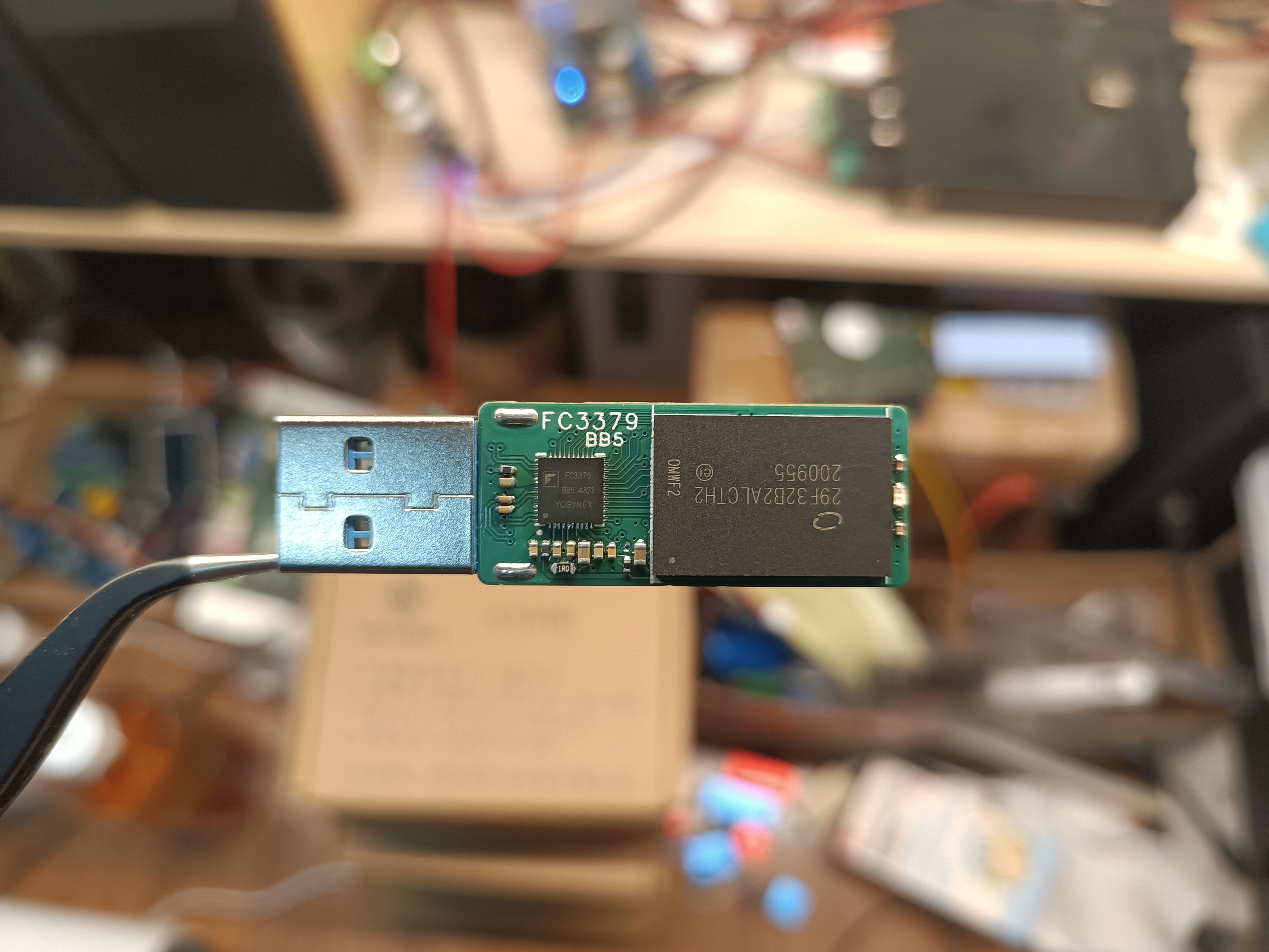

BB6的单CE版本好多人开源过了,我这个BB5版本支持4CE,应该是立创上首个了。非标G2版型,去掉了两个U型槽,其他尺寸同G2。除了少数塑料壳,其他的G2壳都可以安装。我都用的金属壳,所以不需要开槽。原理图是根据料板用万用表逆向分析来的,实测应该没什么问题。不要问我为什么要拿料板逆向,问就是搞不到主控datasheet。
在原有设计基础上加了闪存滤波电容,还有颗粒供电跳线。原版供电设计实在太丐了,加点电容稳妥点。PCB单面单贴设计,支持BGA132/152,数据线偷懒没有绕等长,不过考虑到这主控频率也不高,应该没影响。(实测确实没问题)当然上更快的zc3281就不能保证了,但是理论上也可以,毕竟频率就快了一点点。虽然偷懒了,逆向加原理图加layout,也干了整整一天,还是太菜了。好在一次过没出什么毛病。
此板无CE跳线,也无vccq跳线,vccq是主控自动控制的。唯一有一个颗粒供电跳线,其实默认跳3.3V就足够大多数颗粒用了,只有很少的很新的颗粒需要2.5V供电。

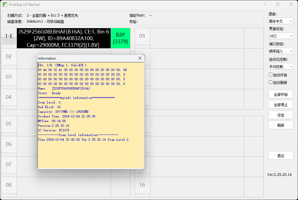

先贴一颗因特尔B16,1CE,32G,TLC
可以看到ID识别正常,直接开卡,会报错ERR18,是格式化失败,只要拔下来再插,手动格式化一下即可。

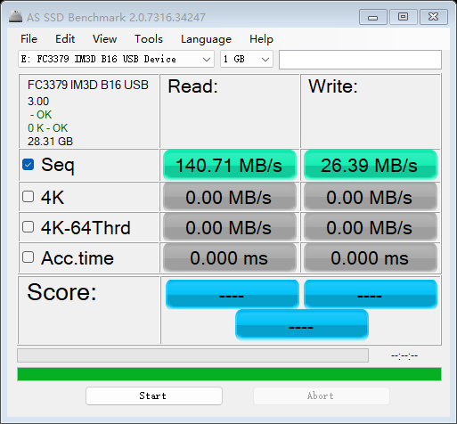

速度如图,跑圈OK,TLC直写模式,没有出缓掉速的问题。不过是真的不快。然后想试试PSLC看看会不会快一点,结果报错开不过,那就算了。

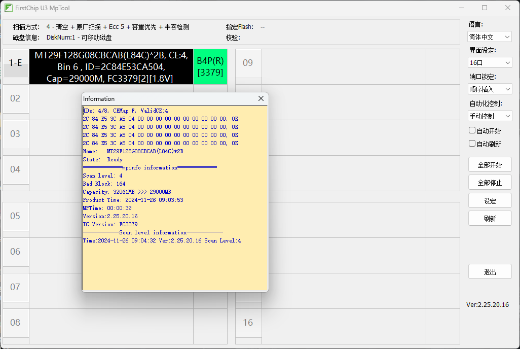

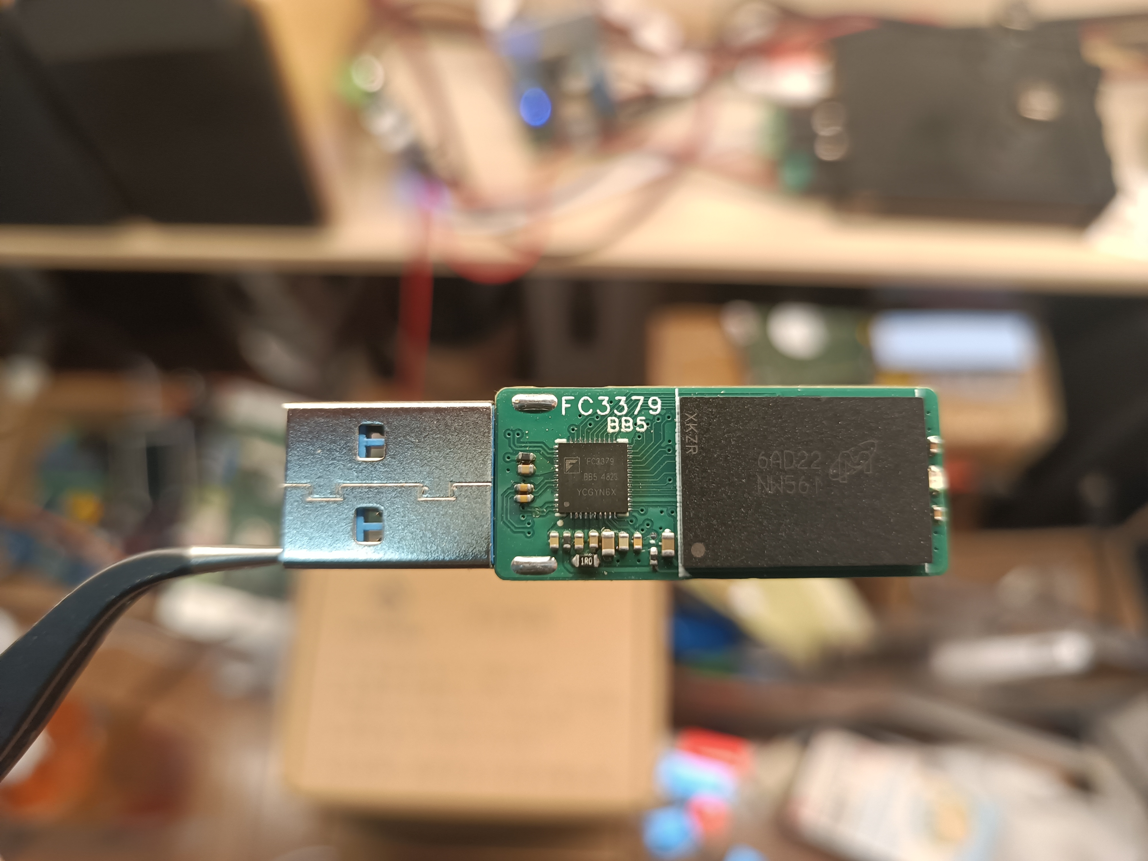

再换颗镁光NW561,20nm MLC,L84制程,64G 4CE
可以看到4个CE都正常识别。但是直接开有BUG,跑圈校验失败,换PSLC开正常,跑圈也OK。这个并不是颗粒太烂的原因,而是3379对这种老MLC支持很差,固件不完善。因为这个颗粒我在2246EN上测过的,体制很好。
即使MLC开PSLC,跑圈也还是这么可怜的速度。主要是3379不支持交错,4CE速度和单CE一样,加上本身主控频率低,速度就很拉跨。
