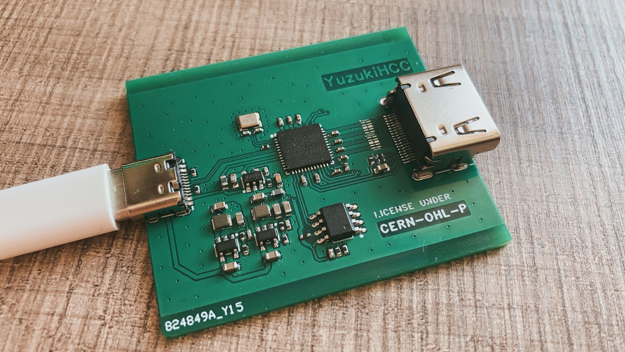

基于MS2109的 HDMI 低成本采集卡,仅需23块钱。
  • Type C USB2.0 接口
  • 全高HDMI
  • 兼容DVI 1.0
  • 支持采集 HDCP 1.4(固件不提供HDCP密钥,具体请自行申请密钥
  • 支持YUV&JPEG输出
  • 兼容UVC 1.0
  • 支持音频采集
  • 支持视频采集
  • 最高视频输入3840x2160@30
  • 最高输出分辨率1920*1080@30
来点图图:
烧录固件后会显示2个设备,一个音频输入一视频输入
支持的USB输出分辨率表
固件烧录方法:
使用EEPROM编程器刷写到EEPROM内再焊接
