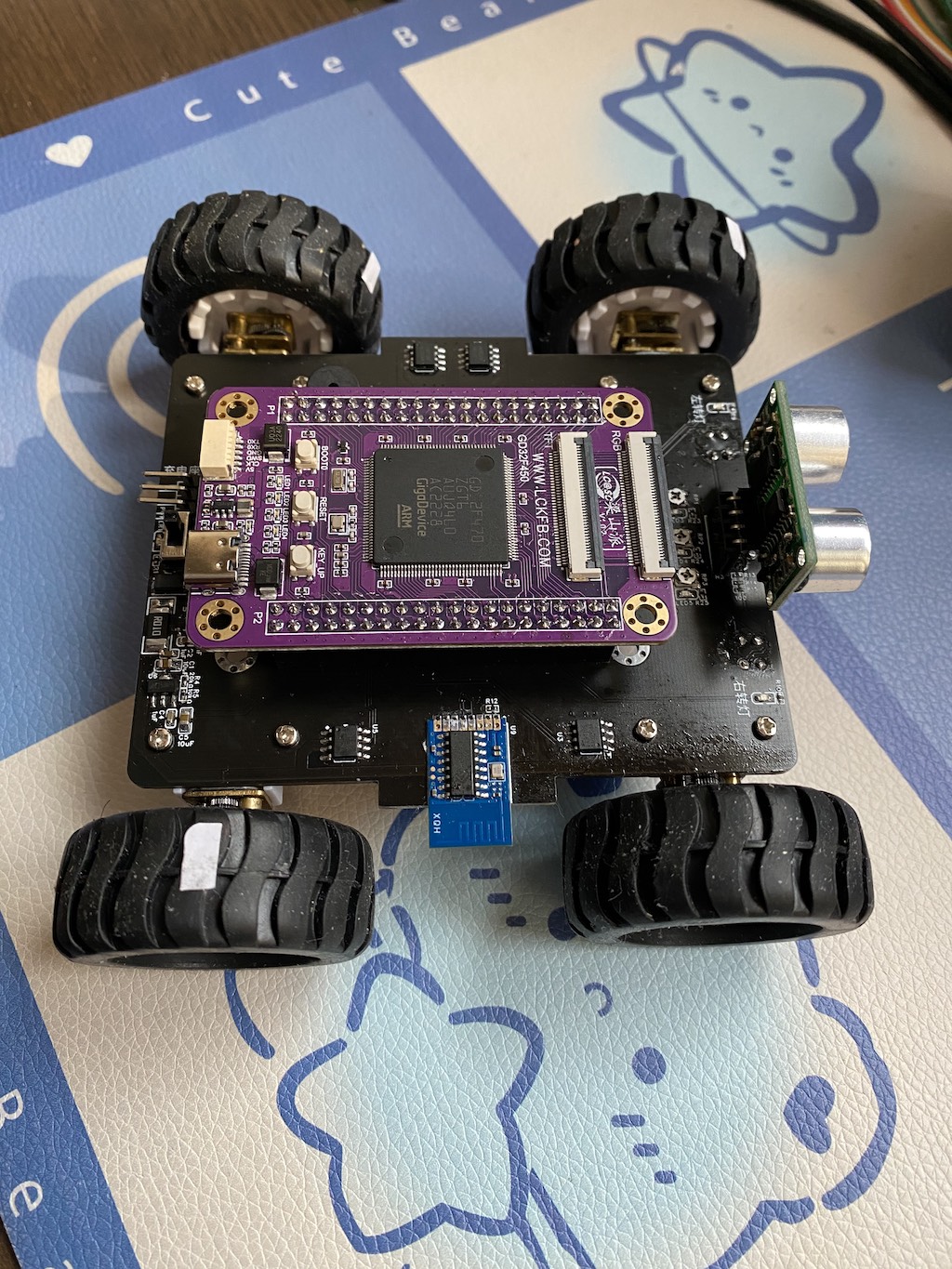

      这次主要还是学习一些智能小车的控制,第二呢也因为是首次制作智能小车,也从节约成本考虑,所以造型就比较死板了,因为本次设计的目的就是为了更好的学习嘛!
     本次的设计亮点应该就在于微信小程序控制,毕竟微信嘛,大家都有,基本是个智能手机都不太可能不装微信是吧!所以通用性是非常高的,也没有单独带个摇控器的烦恼了,大家有兴趣也可以扫描小程序码进入,但大家的设备没有适配,所以没办法连接。如果想要使用也是可以的,需要烧录我的固件,并且使用我买的哪款蓝牙模块(或把蓝牙的UUID报给我加进小程序中也可以)。

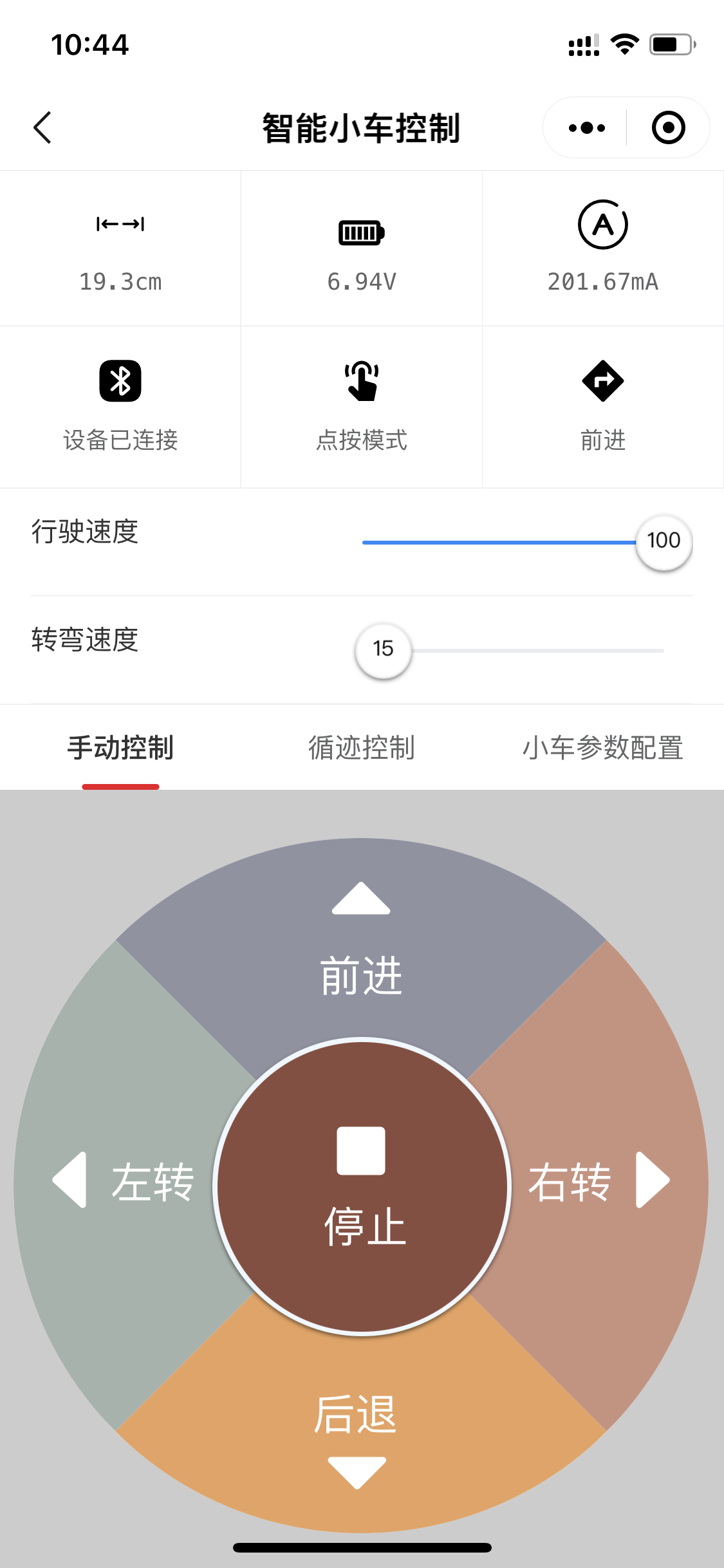

二、小程序控制部分介绍

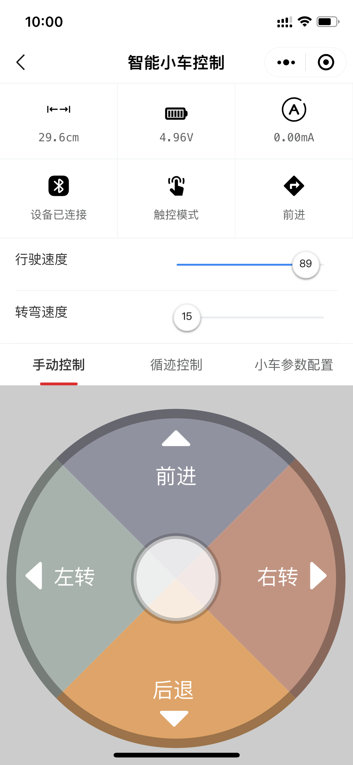

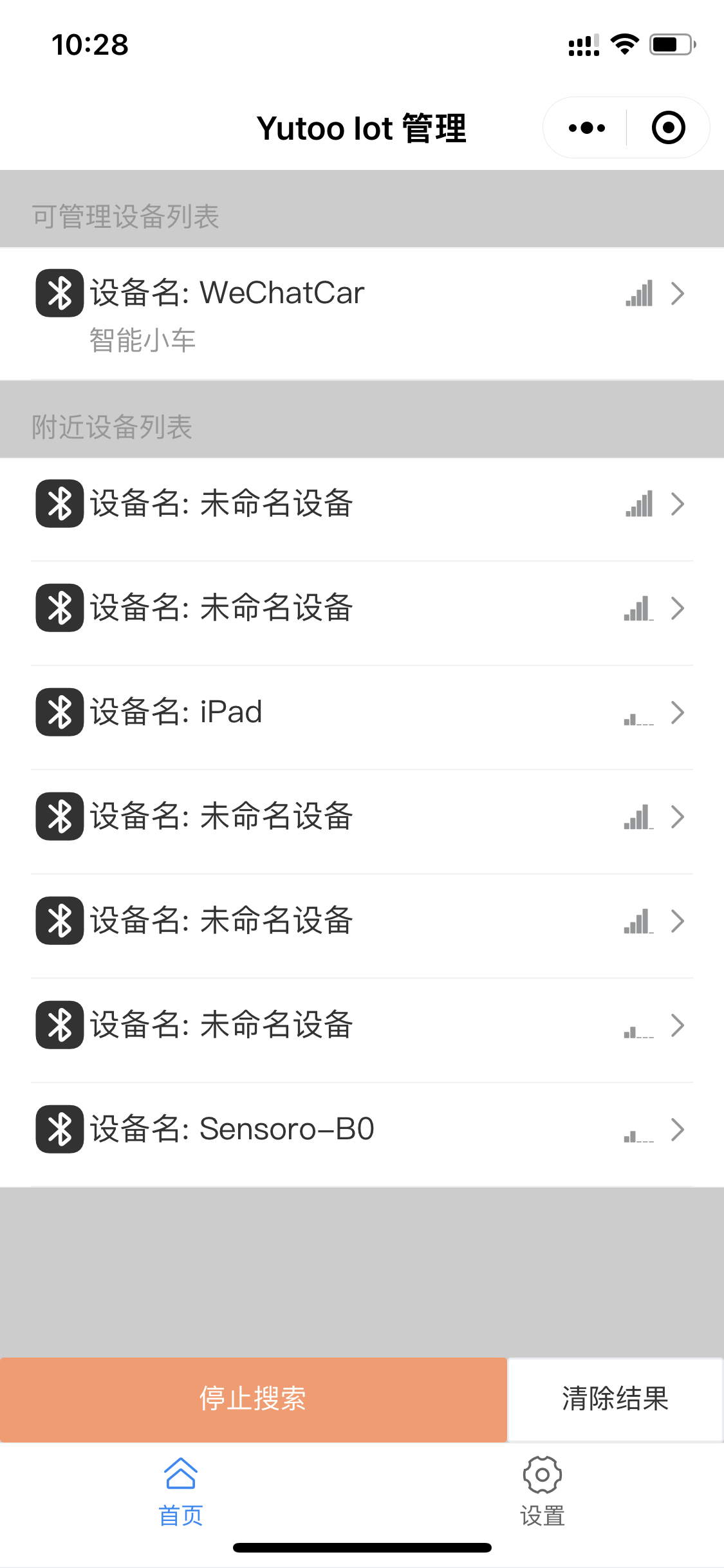

      还是先从小程序部分介绍开始吧!扫码进入小程序后,点击“搜索设备”就可以扫描附近的蓝牙设备,出现支持的设备时就会在上方显示出来,即在可管理设备列表中,这时我们点WeChatCar就是我们智能小车的设备了
点击进入智能小车控制界面后,可以看到设备的障碍物测距距离、电池电压、工作电流信息,以及蓝牙连接状态、控制模式切换等功能
这里说下控制模式:
    1、触控模式:通过手势在轮盘中移动来控制小车的方向及速度,比较简单,容易使用
    2、点按模式:点按对应方向控制小车动作,点停止才能停下小车。

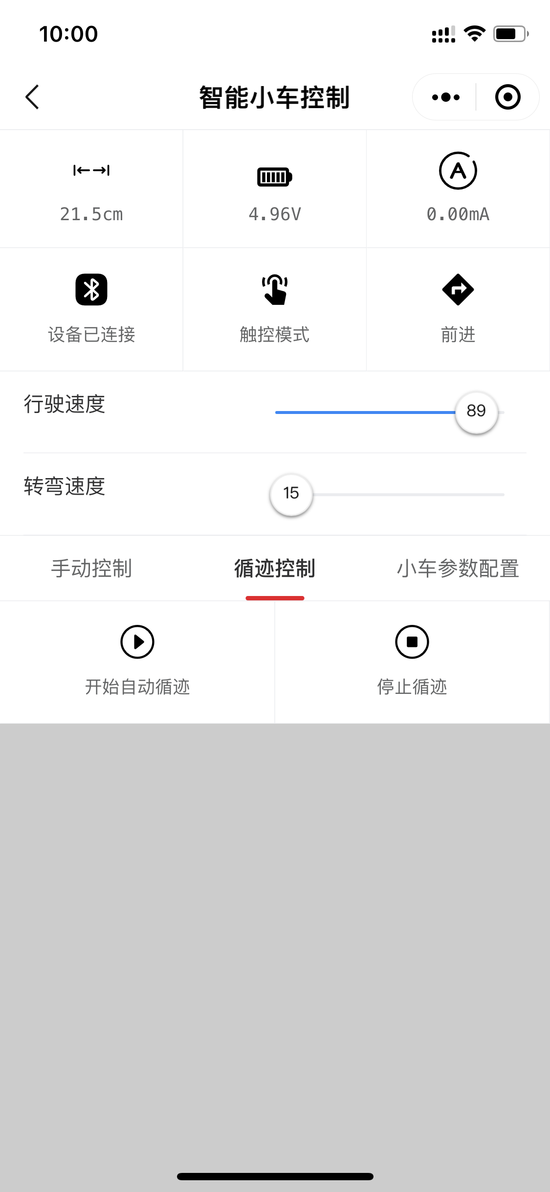

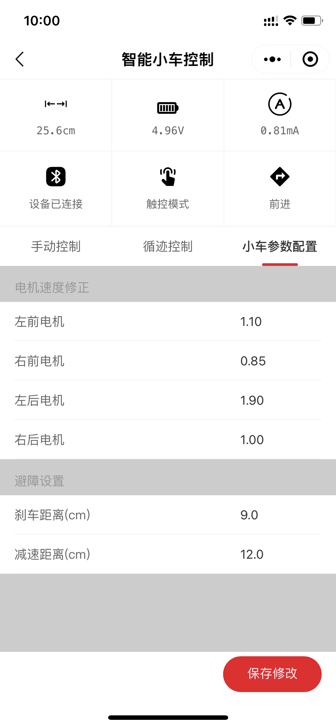

    另外就是速度的设置,包括行驶速度和转弯速度等,注意的是这里的速度是指的PWM占空比,从10到100,因为太低电机无法转动,下面就是循迹控制和小车参数的设置界面
循迹部分就做的比较简单了,只做了开始和停止,好像其他的主要是程序部分自动控制了
三、硬件选型
    硬件主要就是:立创开发板、蓝牙、电机、超声波测距模块了,立创开发板就没什么好说的了,做本次项目的大家都在用,其他的简单说下。
    1、蓝牙模块:
        使用的是集芯微的蓝牙模块,型号是: G75-C2G4A12S3a,价格很便宜,我买时价格为: 3.85元,AT 固件,配置比较简单,可以使用命令开启透传模式,配置非常简单,就是AT固件,处理的都是字符串类型数据,所以二进制数据就不行了,因为遇到 0x00就截断了,后面的数据就不再发或收了,这个需要注意,就因为这个开始准备做的通讯协议都是改的乱七八糟了。
    2、电机:
         电机是选的N20二手D字轴的电机,价格非常便宜,一块多钱吧,网上大量有卖,随便搜搜就有。因为是二手电机,所以减速比都不太一致,没办法,后面就增加了一个电机速率修正的功能,不然偏向太严重了。
         其实东西选的烂也有烂的好处,就是会考虑更多的异常情况,就比如速度不一致,这个就算是同一批电机都有出现,只是不太明显。包括汽车都是一样,不然也不会需要做动平衡了。哈哈!不过还是大家还是尽量选好的,不然比较费事。

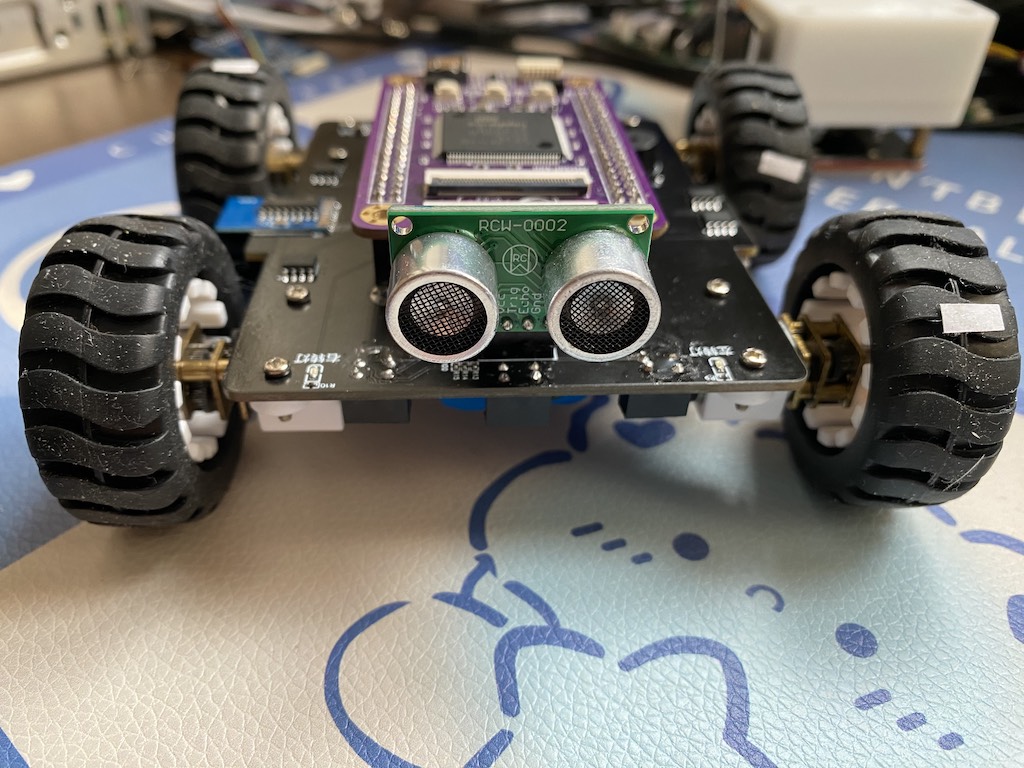

     3、超声波测距模块:
          型号是HC-SR04,这个模块还是很好用的,测量比较准确,但我这呢又发生了一些小意外,因为这个模块买的比较久了,开始调试时还比较正常,之后不知怎的,突然测距不变了,不知道怎么坏的。正好呢,在老王家看中了一些东西,顺带就买了他家的测距模块 RCW-0002,这个模块就奇怪了,网上搜资料好像和HC-SR04一样的,但测出来的距离就是会差不多少一半,并且也乱跳,这就是视频中测距不准的原因。估计是残次品,但整个项目都到了处理尾声,买一个又得几天,所以先将就着测了,目前距离较近时还是比较准备,至少做自动避障是没什么大的问题,你说是不是。

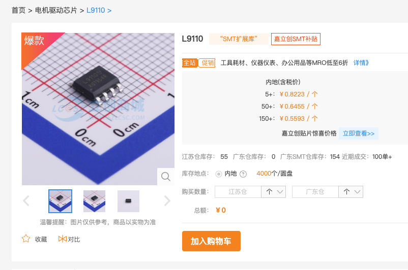

    1、电机控制:
     电机控制芯片采用的是 L9110
L9110 工作电压 2.7-12V(有些能达到15V),适合低电压工作场合,驱动电流可达0.8A,价格不高,SOP8封装,体积也不算大,对本次项目算是够用了。四路电机,采用了四颗芯片驱动,驱动方式比较简单,IA IB 分别输入高低电平,输出端 OA OB也输出相应电平,这样就能实现正反转了,通过单片机输出PWM,调整占空比就能实现调速了。

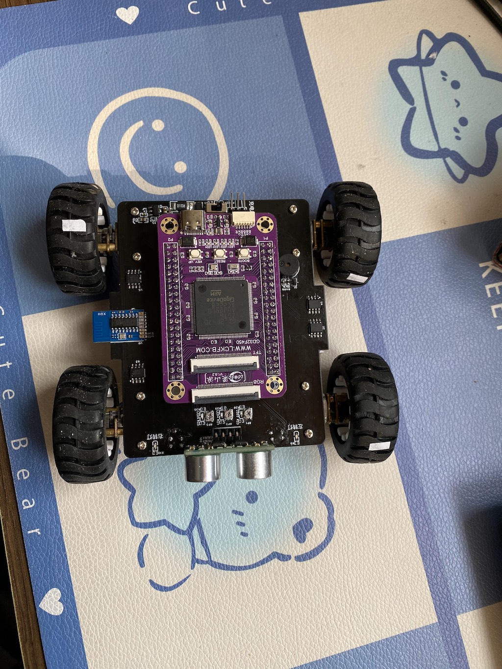

四、实物展示说明
演示视频
