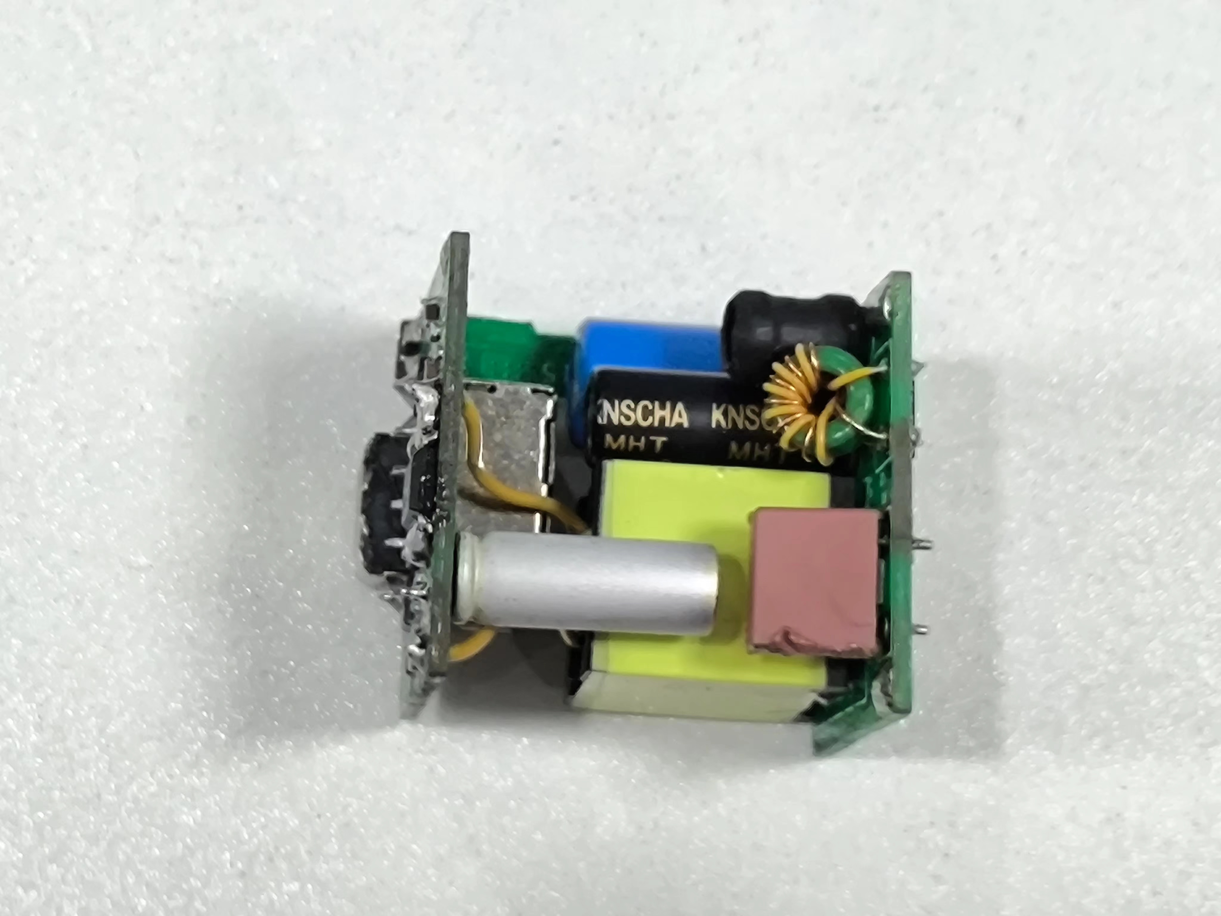

一个30W小方块充电头,有1A1C双口,支持多种充电协议。
简介:一个30W小方块充电头,有1A1C双口,支持多种充电协议。
创建时间:2024-01-29 00:09:46更新时间:2024-02-01 10:23:01
参数
接口:输出有一个C口和一个A口,双口均支持快充
输出规格:最大输出功率30w,支持PD3.0,QC3.0等多种快充协议。
输入要求:184~264V下输出功率30W,90~130V下最大输出功率20W。

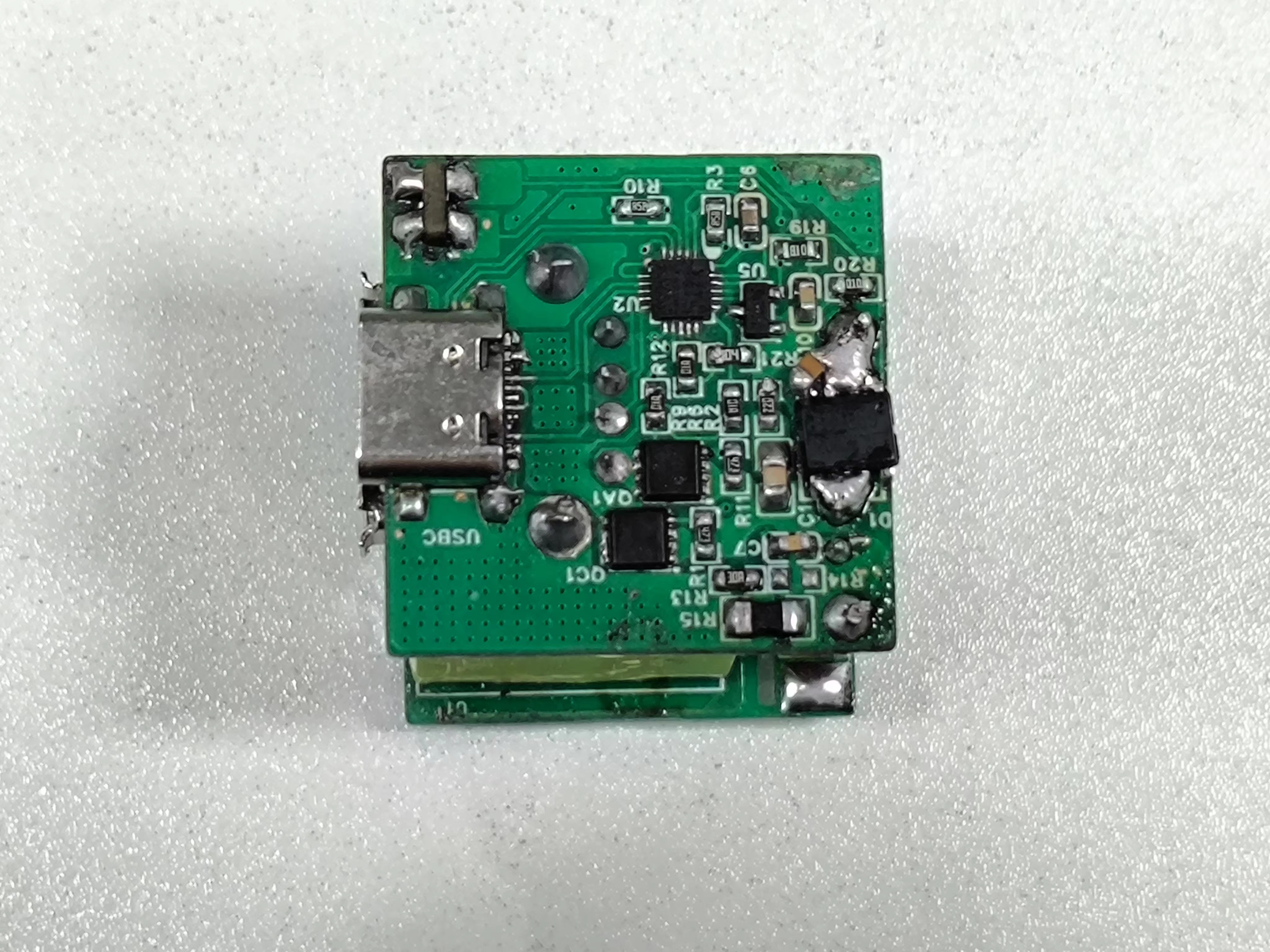

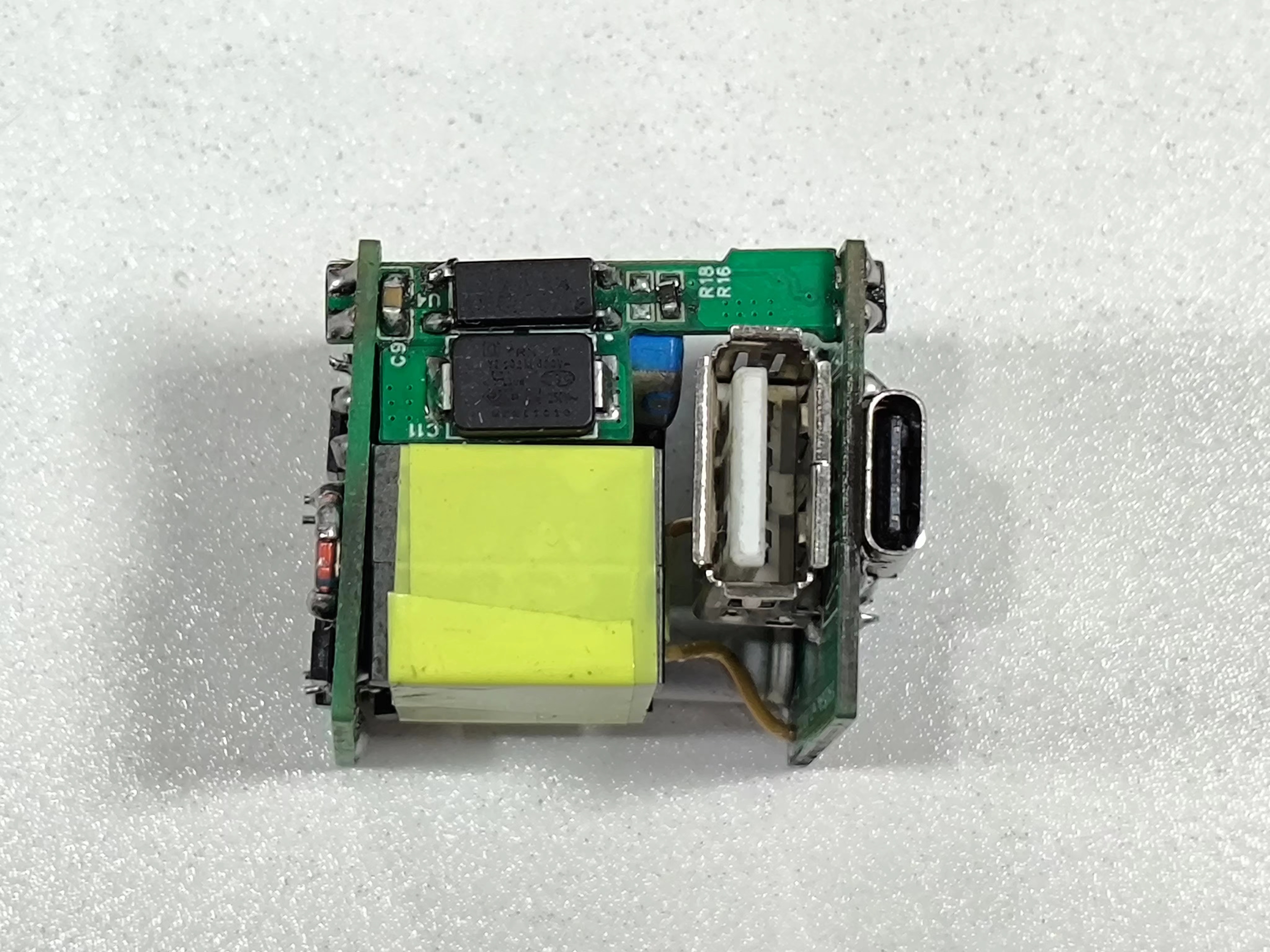

外观:外形采用小方块,体积较为紧凑小巧(新手画板,布局仍有优化空间)。
保护:输出有过流、过压等保护、输入有欠压、过温、过流、开环等保护。
用料
主电源芯片:DK2649CC(控制器、驱动、mos合封在一块,外围挺简单的)
变压器:ATQ18
同步整流: DK5V60R10H(只有两个引脚,长得跟二极管一样个人觉得挺好用的)
协议芯片:FS8628(支持1A1C,电路简单,支持协议挺全的)
PS
1、已经打板验证过了,调试后各项功能正常,原理图中参数已修改为调试后的参数,大家感兴趣的话,可以直接拿PCB文件去打板做个充电头
玩玩,稍微调调传导和辐射拿去量产问题应该也不大。
2、变压器绕制方法见附件。
3、受限于水平,空间利用率没那么高,如果对A口没需求可以不焊A口,再把光耦小板改短一点,这样体积会大大减小。
4、输入电压是市电,请注意安全!
5、后续还会做一些100W以上的氮化镓PD充电头,并开源出来,可以关注一波。
