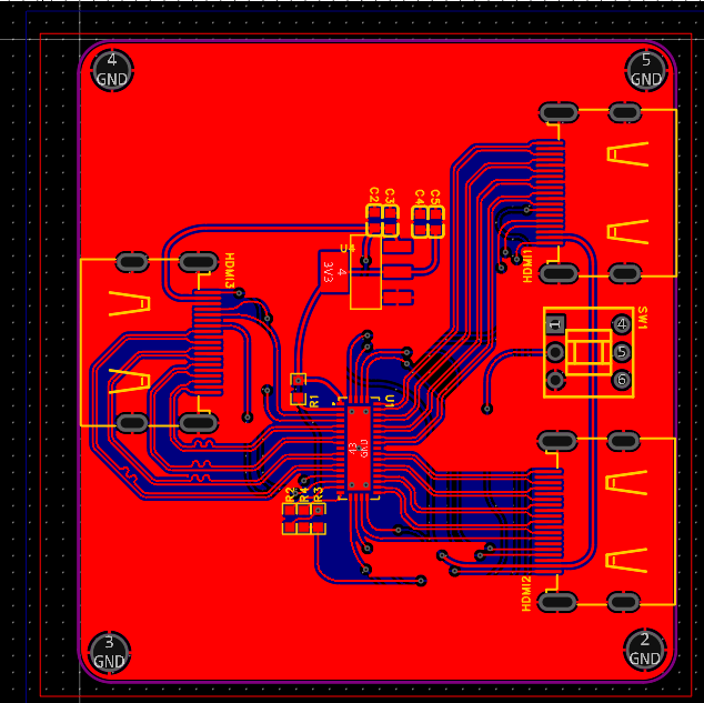

基于TS3DV642A0RUAR的双向1:2切换器,理论最高支持4k60hz
简介:基于TS3DV642A0RUAR的双向1:2切换器,理论最高支持4k60hz
CC-BY-NC-SA 3.0
创建时间:2022-11-21 15:42:46更新时间:2022-11-29 09:35:45

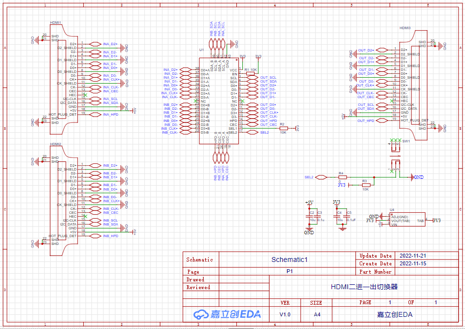

使用TS3DV642A0RUAR为主控,该芯片为12路二进一出单刀双掷模拟开关,适用于HDMI,DP等信号的切换,理论最高支持4k60hz。这是计划中制作KVM的一部分,本人用途是在两台电脑之间切换显示屏,切换键鼠部分正在计划中。
关于封面与PCB不一致,封面为第一版,出现的问题如LDO输出电压不正确,HDMI无法两个都插上等问题已修改解决,PCB为第二版。
博客介绍:https://www.gugugu625.cn/index.php/archives/10.html
