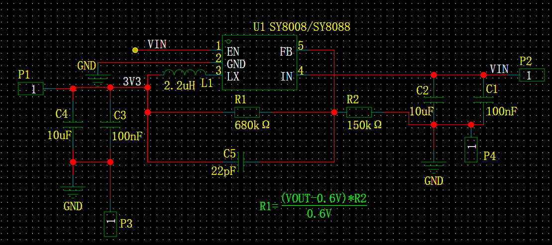

使用SY8008/SY8088芯片的超小DCDC降压模块
尺寸:16x11mm
输入电压:2.5V~5.5V
输出电压:0.6V~VIN
最大电流:1A
排针孔距兼容洞洞板。
输出电压设置:R1=(VOUT-0.6)*R2/0.6V

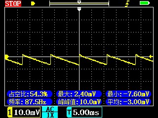

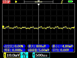

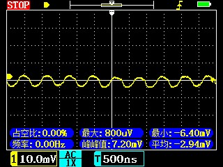

电压纹波:输入电压3.9V,输出电压1.6V
SY8008:空载输出纹波:10mV,88Hz;负载600mA输出纹波:5~6mV,1.5MHz。
SY8088:空载输出纹波:17mV,162Hz;负载600mA输出纹波:7~8mV,1.5MHz。
下面是示波器测量的纹波,非专业示波器,精度较差,结果仅供参考。
SY8008空载                                 SY8008空载
SY8008负载600mA                        SY8008负载600mA
SY8088空载                                SY8088空载
SY8088负载600mA                         SY8088负载600mA

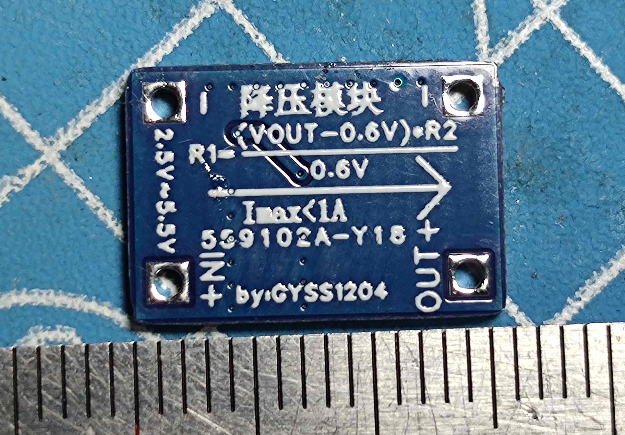

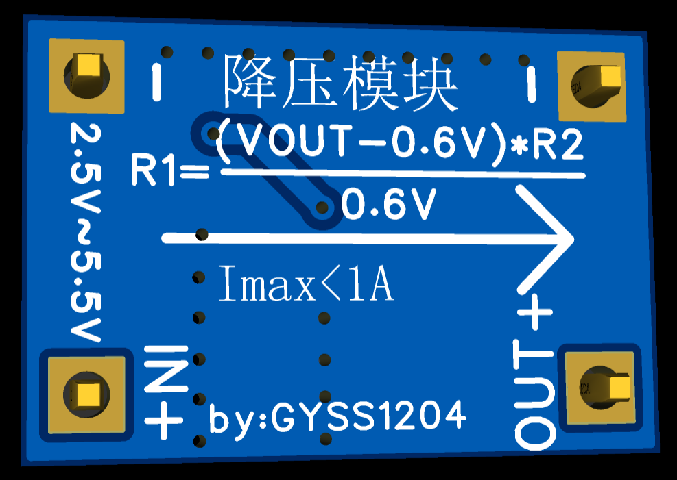

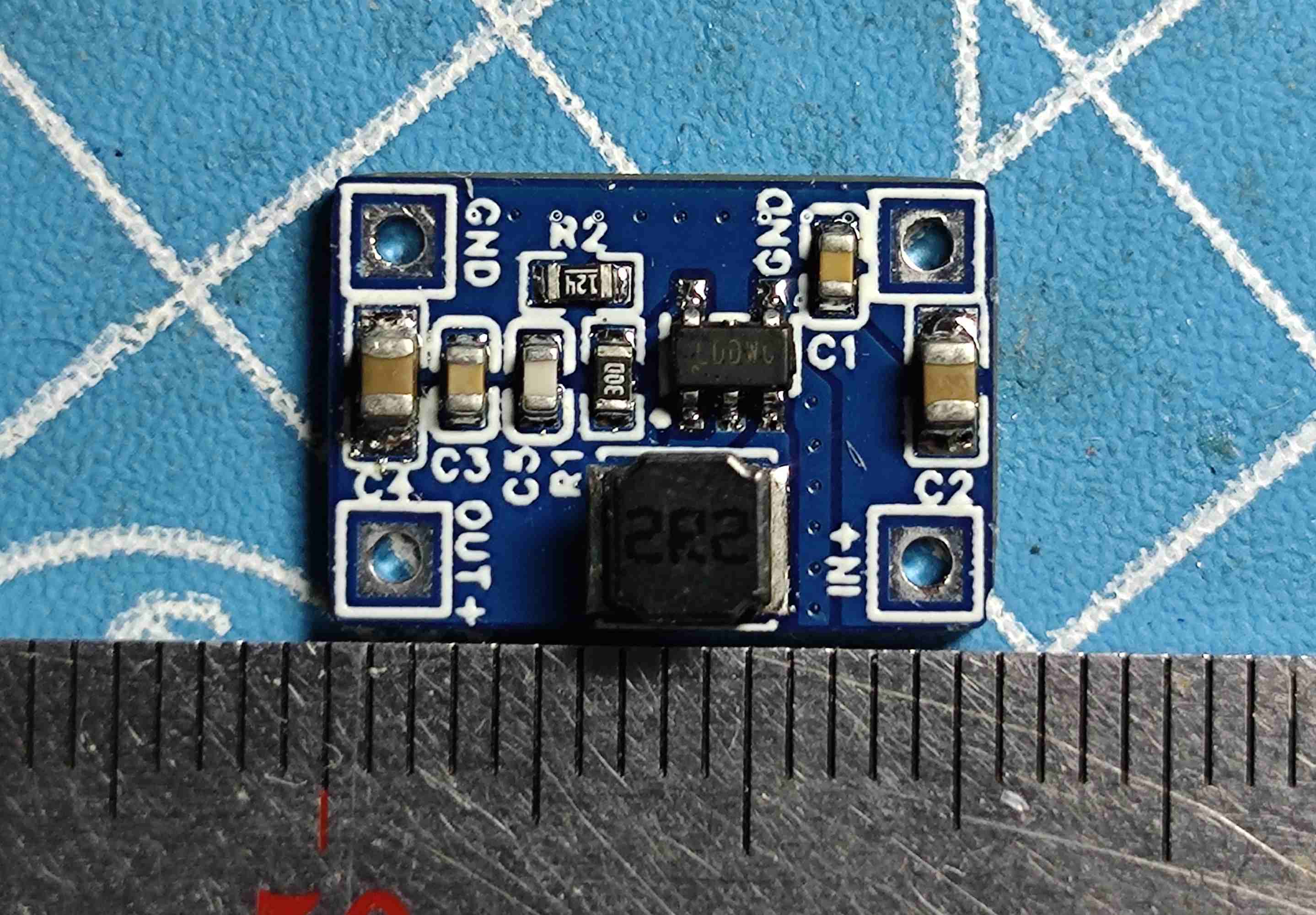

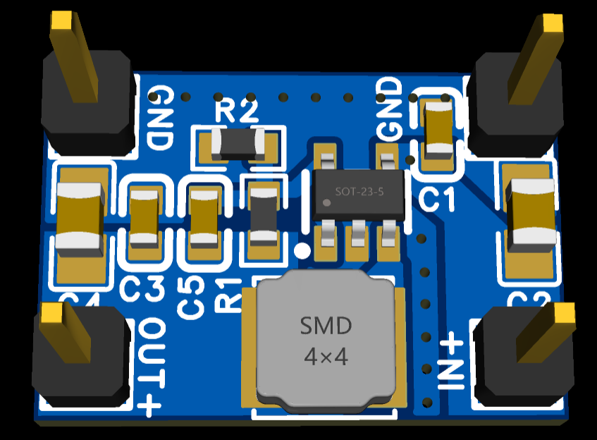

正面图
背面图
