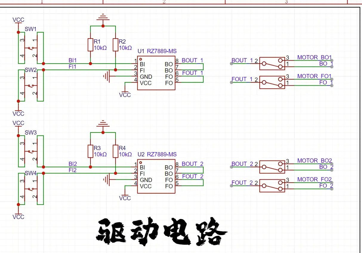

如题所示,用了两个直流电机驱动芯片,做了个磁保持继电器的驱动电路,为了不浪费它原本驱动电机的功能,做了二合一,超级简单
简介:如题所示,用了两个直流电机驱动芯片,做了个磁保持继电器的驱动电路,为了不浪费它原本驱动电机的功能,做了二合一,超级简单
创建时间:2025-03-17 18:28:33更新时间:2025-03-18 09:39:57
一、核心驱动电路
用4个滑动开关做了通道的转换,可以驱动电机和继电器两个部分。
同时,对于他的输入部分,做了4个按键,也给出了4个接口,可以连接单片机直接给信号控制。

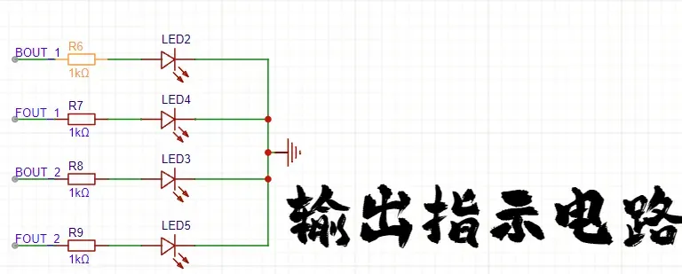

二、LED指示
通过LED看到那个一通路给的信号。

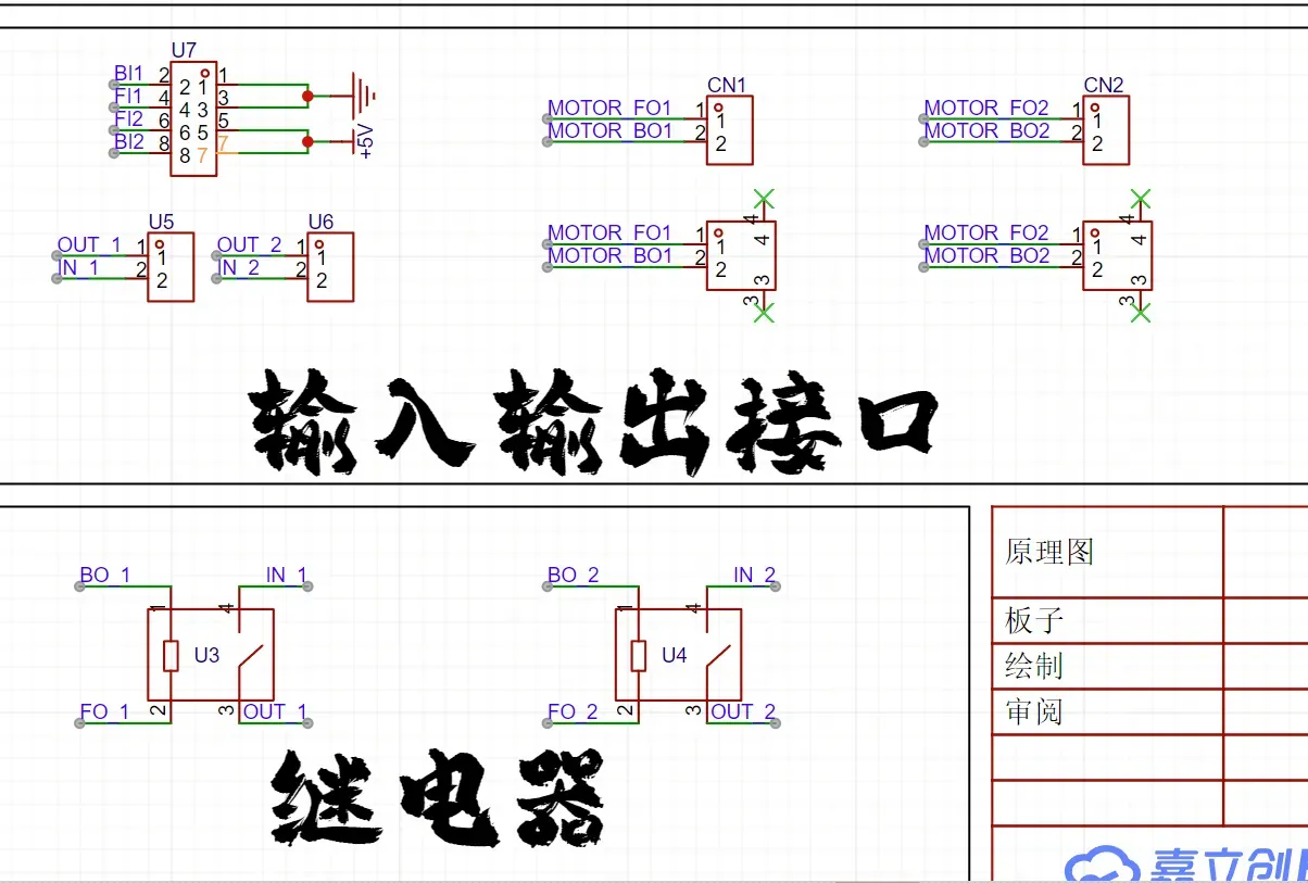

三、输出通道
当做继电器驱动控制时,外接的端子会被接通。
当做直流电机驱动控制时,每一个通路都接了两个端子,来控制不同接口的电机。

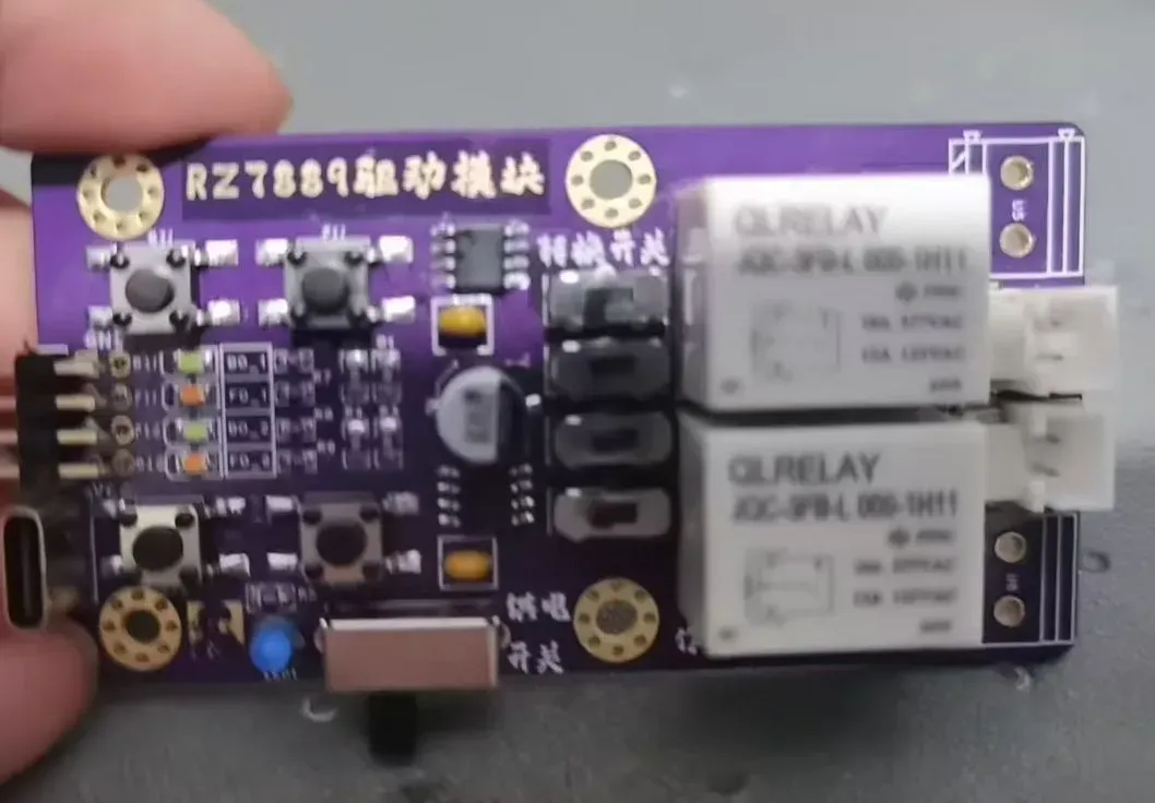

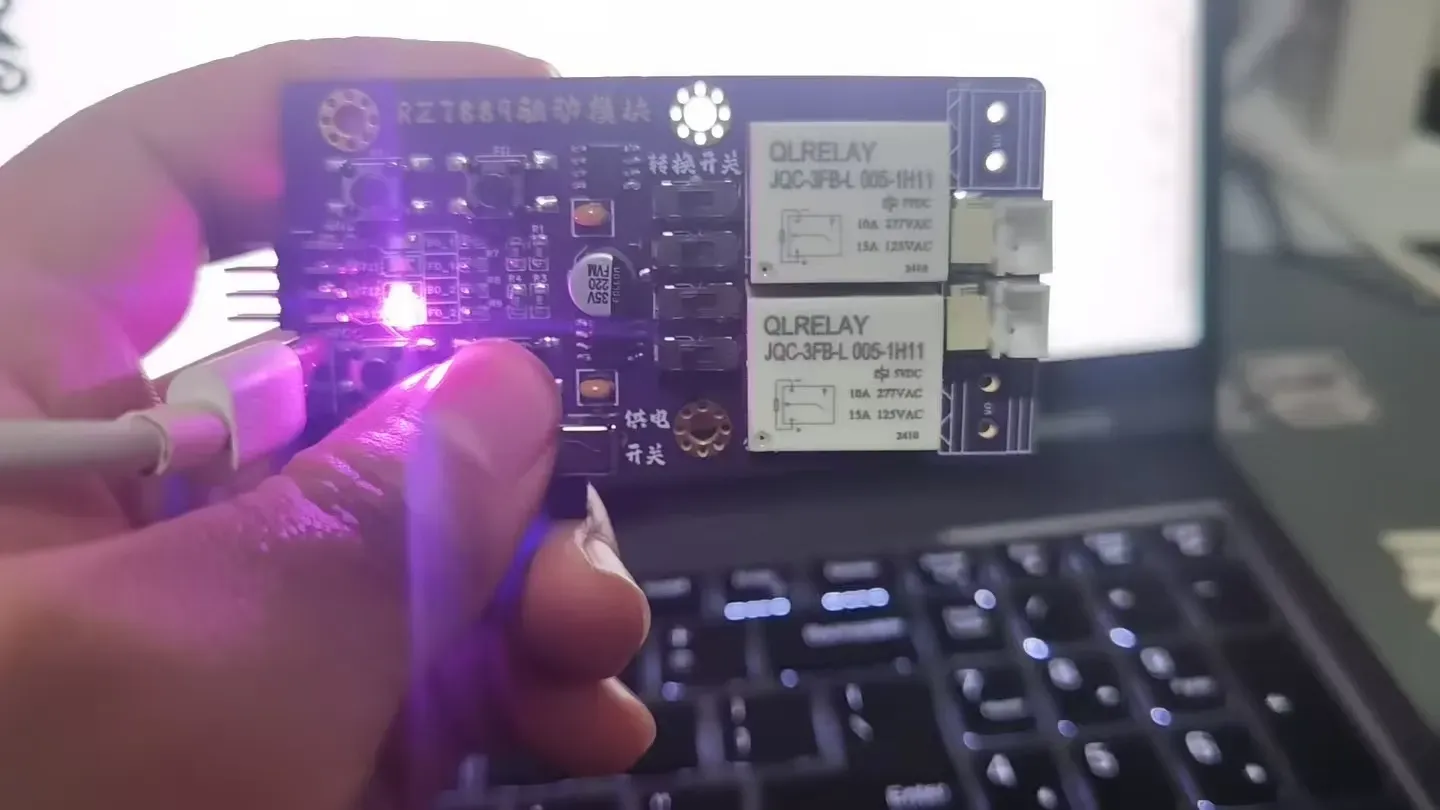

四、实物图
亲测可用!!!
