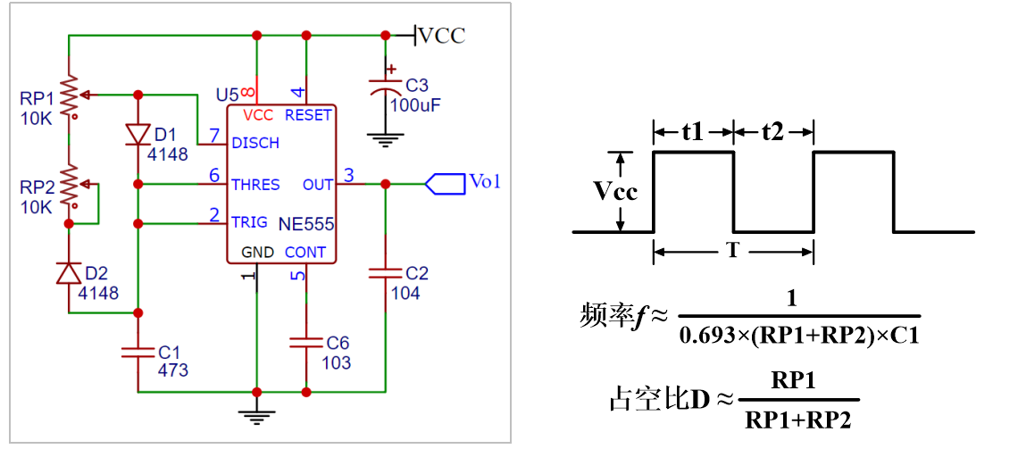

555PWM:
使用555定时器产生一个频率和占空比可调的方波电路。555定时器因内部电压标准使用了3个5KΩ的电阻,所以取名为555芯片。555系列的芯片因为价格低廉,外围电路简单,常用于定时器、脉冲产生器以及振荡电路的设计,基于这些特点,555定时器应用十分广泛,在很多小设计中都能看到它的身影。

使用555定时器可以搭建一个单稳态电路,如果需要在非稳态多谐振荡器工作,在每个周期连续触发,需要将2脚和6脚连接起来。如果想要做到占空比和频率都可以调整,那么可以使用两个可变电阻与两个二极管连接到电路中,如下图所示:
https://wiki.lceda.cn/storage/images/zh-hans/course-projects/analog-eigital-circuit/wave/wave_20240709_153728.png
当电源通电时,通过RP1和D1向C1进行充电,当电容充电到2/3VCC时开始放电,通过D2,RP2和RP1到7脚内部的放电管,当放电到1/3VCC时,往复充放电流程。
根据公式可知频率和占空比由RP1和RP2值共同决定,调节RP1或RP2时,频率和占空比均有改变,调试方法为先调整RP2确定频率后再细调RP1,需要反复调节RP1和RP2,才能同时达到所要求的频率和占空比。
