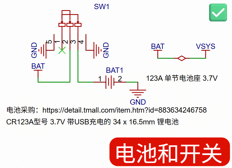

电源部分

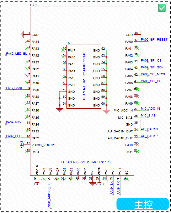

主控部分
一款蓝牙低功耗芯片,频率 240MHz,集成 8MB PSRAM 和 16MB Flash,支持锂电池直接供电。BLE 连接功耗(1S间隔)仅需 7μA,BT连接功耗(1S间隔)仅需 10μA,BLE + BT 双连接功耗比同行单BT连接功耗还能降低 60%。
模组支持 BT PAN 功能可以直接连接手机上网,相比 WIFI 功耗更低,更加适合电池场景,带屏连接功耗仅 30mA
模组的 VDD33_VOUT2 是由软件控制输出的,需要芯片正常启动后才有输出3V3。

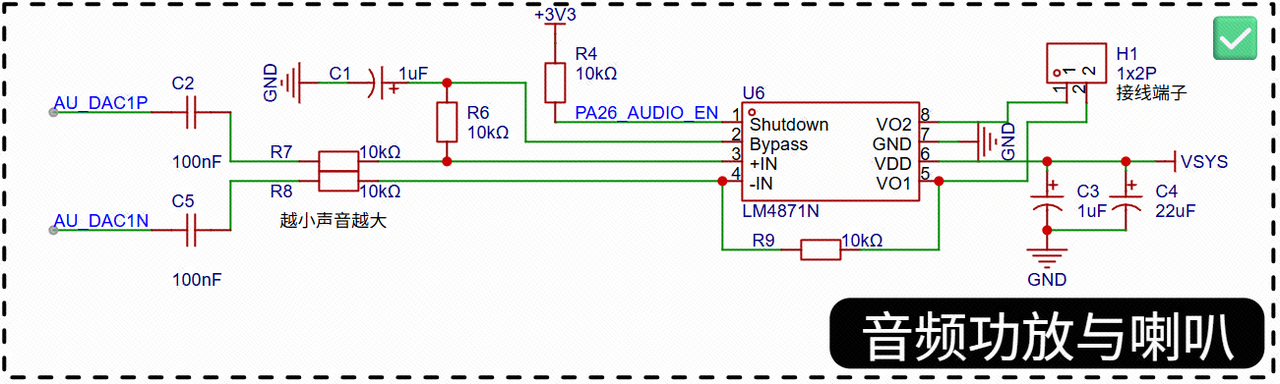

音频功放部分
音频功放主要以上图的 U6 为主,它型号是 LM4871,是一款 3W、单声道 AB 类音频功率放大器,工作电压 1.9 - 5.5V。
声音大小控制
通过实际测试发现,项目原理图中的 R7 和 R8 电阻跟声音大小成线性关系,两个电阻越大,声音越小;两个电阻越小,声音越大。但是声音的大小始终不会超过喇叭的实际可输出声音大小。毕竟该芯片只有 1W 的功放输出。 W 数越大,功率越高,耗电越大,声音越响。
噪声控制
通过实际测试发现,项目原理图中的 C2 和 C5 电容跟噪声消除有关,具体如何调整数值达到理想效果参考该芯片的数据手册说明。这里简洁为一句话:高频噪声放小电容滤除,低频噪声放大电容滤除。
