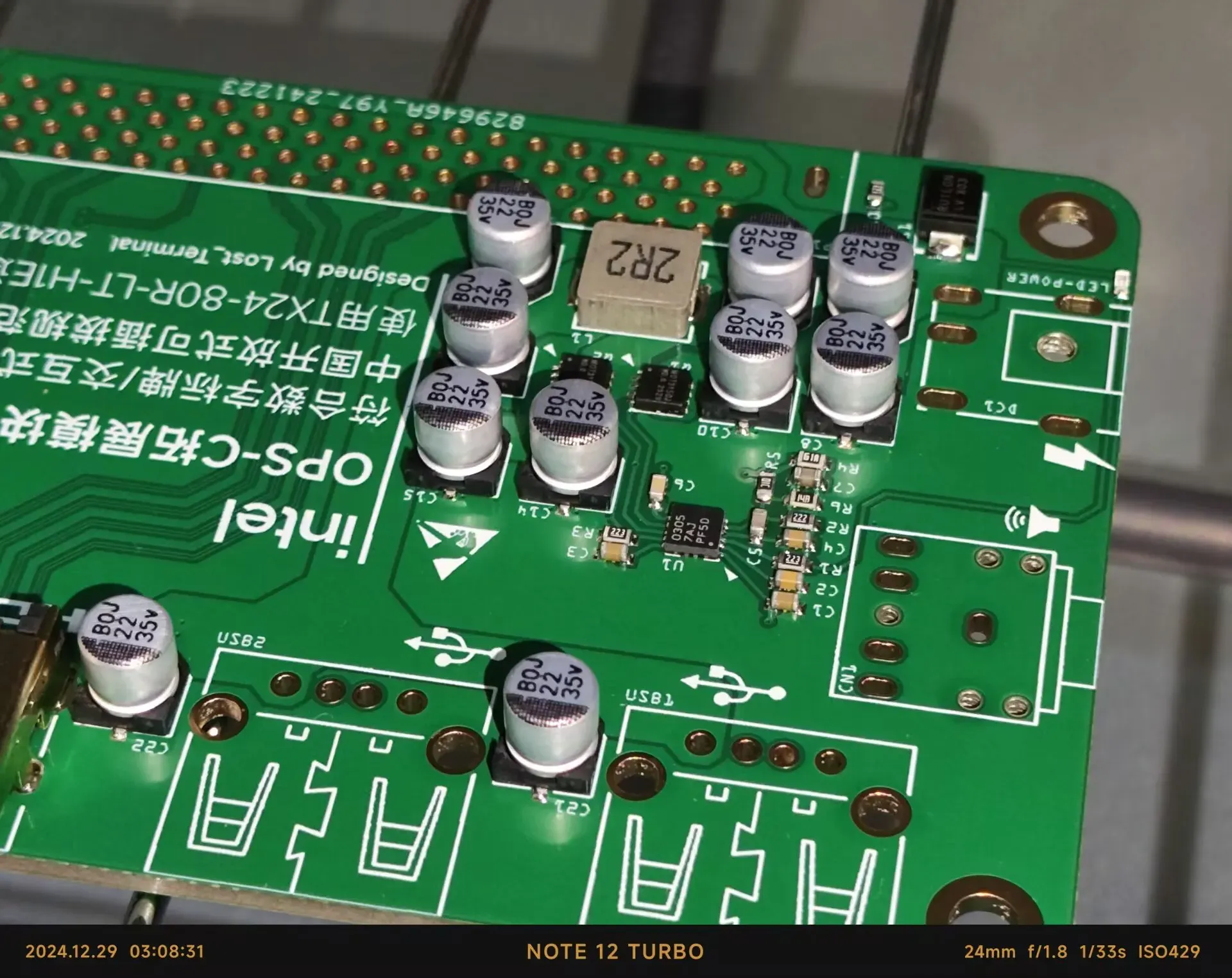

适用于使用TX24-80R-LT-H1E连接器的OPS小主机(常见于希沃白板等等),可以拓展出OPS接口的所有IO接口,并设计了开关机键和电源接口,板载载流能力5A的5V电源,为USB接口提供充足电力
简介:适用于使用TX24-80R-LT-H1E连接器的OPS小主机(常见于希沃白板等等),可以拓展出OPS接口的所有IO接口,并设计了开关机键和电源接口,板载载流能力5A的5V电源,为USB接口提供充足电力
创建时间:2024-07-15 08:36:34更新时间:2026-05-09 10:28:52
!!注意:鸿合机器请勿使用此链接下开源的文件,在复刻前请一定要确认自己机器的41-44pin是否为+19V输入!!
简介:
鉴于一些OPS小主机自己引出的IO有一些不够用,导致把一些OPS小主机当做普通小主机使用的时候面临IO接口不够的窘境,故制作了此板,方便引出OPS接口中的IO接口,增加接口利用率。
硬件资料来源于英特尔公开的白皮书:《数字标牌/交互一体式电子白板中国开放式可插拔规范(OPS-C)电气、机械和散热规范》,附在开源链接附件中了。
整板包含一个USB3.0接口和两个USB2.0接口,一个3.5mm音频输出接口,一个HDMI接口,一个DP接口,一个电源按键以及一个DC接口,板载载流能力5A的降压电路为USB接口供电(满载时测试纹波仅有20mv左右,性能优越)。
所有高速差分对均经过仔细布局,并严格等长,按照规范进行阻抗匹配。
经过测试,引出的接口均可正常使用(DP接口我没有测试,因为我手里的机器有点老了,没有DP输出,故无法测试)。
下面是一些制作过程和测试细节,可供参考:
一些焊接流程,烤箱大法好:
把除了DP接口之外的所有IO接口接满,电源正常供应,所有设备全部正常识别,HDMI接口正常输出显示信号,3.5mm接口正常输出双声道音频信号,电源开关和电源指示灯正常工作:
测试USB2.0接口和USB3.0接口的速度,基本无瓶颈:
测试板载Buck降压电路的满载发热和纹波,满载5A毫无压力,纹波仅有20mv左右(负载那边显示的电压低到3.9V了是因为接口电阻和线阻比较大,所以电压掉的比较多,可以看到万用表测量的板上电压稳定为5V),整个Buck电路轻微发热,供电能力富裕量很大:
