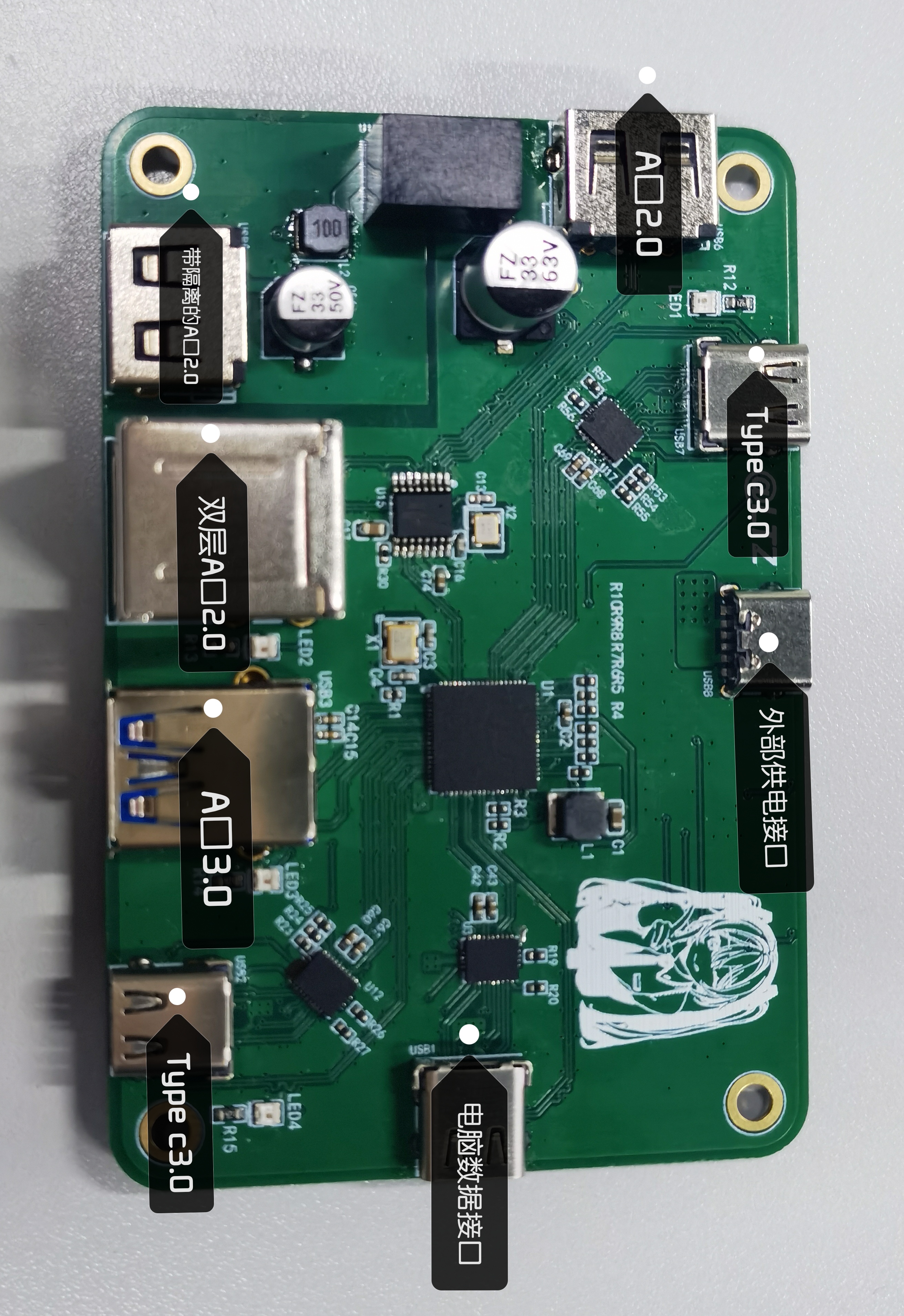

USB3.0HUB_1分7(基于VL812)一个type-C 3.0输入,两个type-C 3.0输出,四个usb-A输出,其中一个带隔离,一个外部type-C 供电。额定总电流3A。速度5Gbit。

USB3.0HUB_1分7(基于VL812)一个type-C 3.0输入,两个type-C 3.0输出,四个usb-A输出,其中一个带隔离,一个外部type-C 供电。额定总电流3A。速度5Gbit.
二、项目功能
本项目主要是通过type C接口数据输入经正反识别芯片VL160后到达主控芯片VL812,VL812把一对数据转化成四对(usb2.0加3.0),其中一对2.0由FE8.1转化成4对2.0,从而使接口1分7,可以解决电脑接口不足问题。

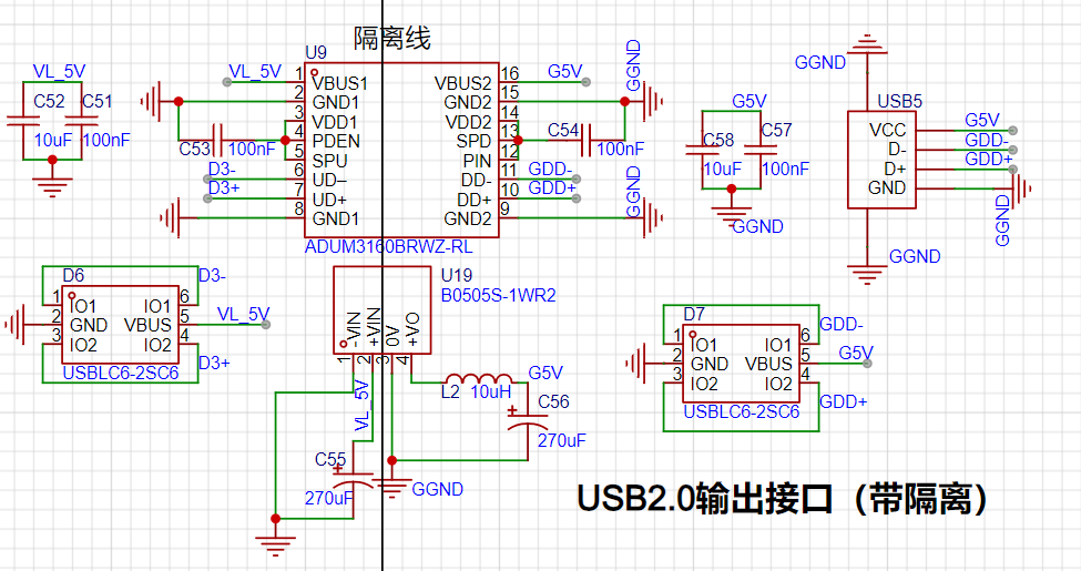

  • 本设计采用ADUM4160BRWZ/ADUM3160BRWZ作为数字隔离器,具有USB2.0高速双向通信功能;
  • 本设计采用输出功率1W的隔离电源模块,隔离电压1500V(DC);

本项目主要由以下部分组成,主控电路、电源路径选择部分、电脑接口限流保护电路1A、设备检测部分,type c3.0正反接检测部分,带隔离的输出接口部分等。

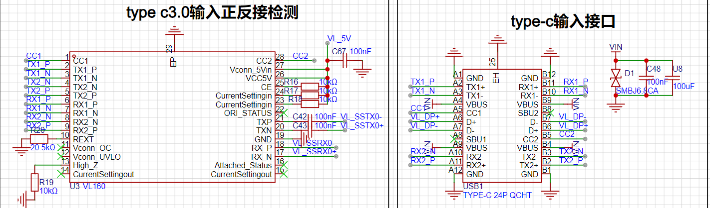

1.Type C正反识别电路:
采用TYPE-C-24P接口作为供电及数据接口,输入和输出差不多一样原理,只是芯片调转过来。

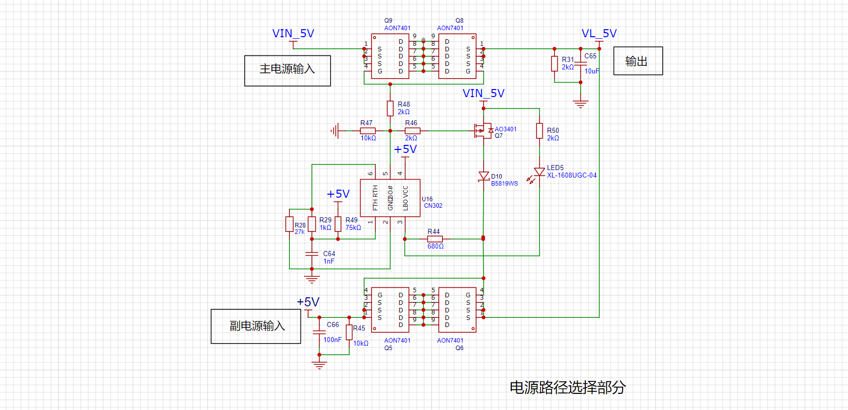

2.电源选择电路

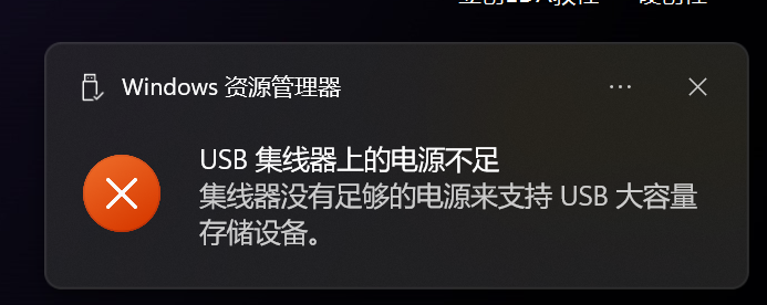

当集线器使用外部供电时电源不会从电脑接口倒灌回去,以免烧坏。会优先使用外部供电。
硬盘最好使用外部供电,电脑供电可能不够。

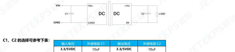

3.电源隔离电路
数据手册推荐的电容是10uf,但我使用并不是作为开关电源使用,仅为单片机烧录,所以使用更大点的电容不会造成启动问题,能更好地滤波。

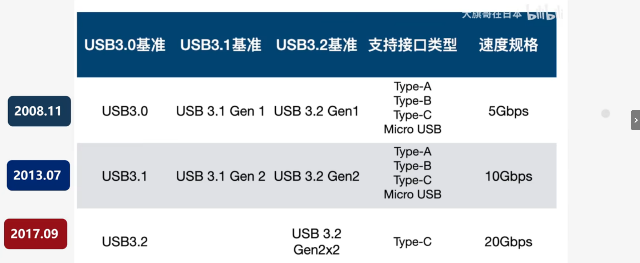

USB命名
本设计采用VL812/VL813速度5Gbps,VL813多了SPI接口,支持外部Flash固件升级或额外的软件增强。
VL822可达10Gbps。

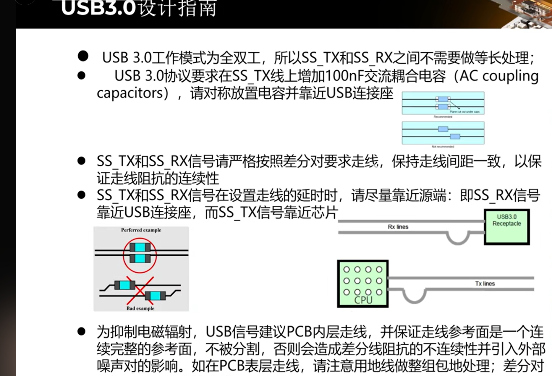

USB3.0设计指南

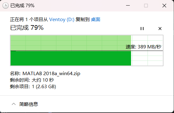

本集线器速度实测:
试过另一个硬盘速度可达490MB/秒。

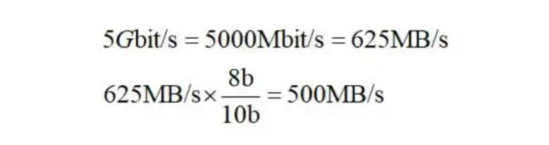

除了现有的三种传输模式外,SuperSpeed 总线还以 5.0 Gbit /s的标称速率提供一种传输模式。它的效率取决于许多因素,包括物理符号编码和链路级开销。以 8b/10b 编码为 5 Gbit /s 的信令速率传输时,每个字节需要10 位进行传输(而非8位,故有20%的损耗),因此原始吞吐量为 500 MB / s。即:

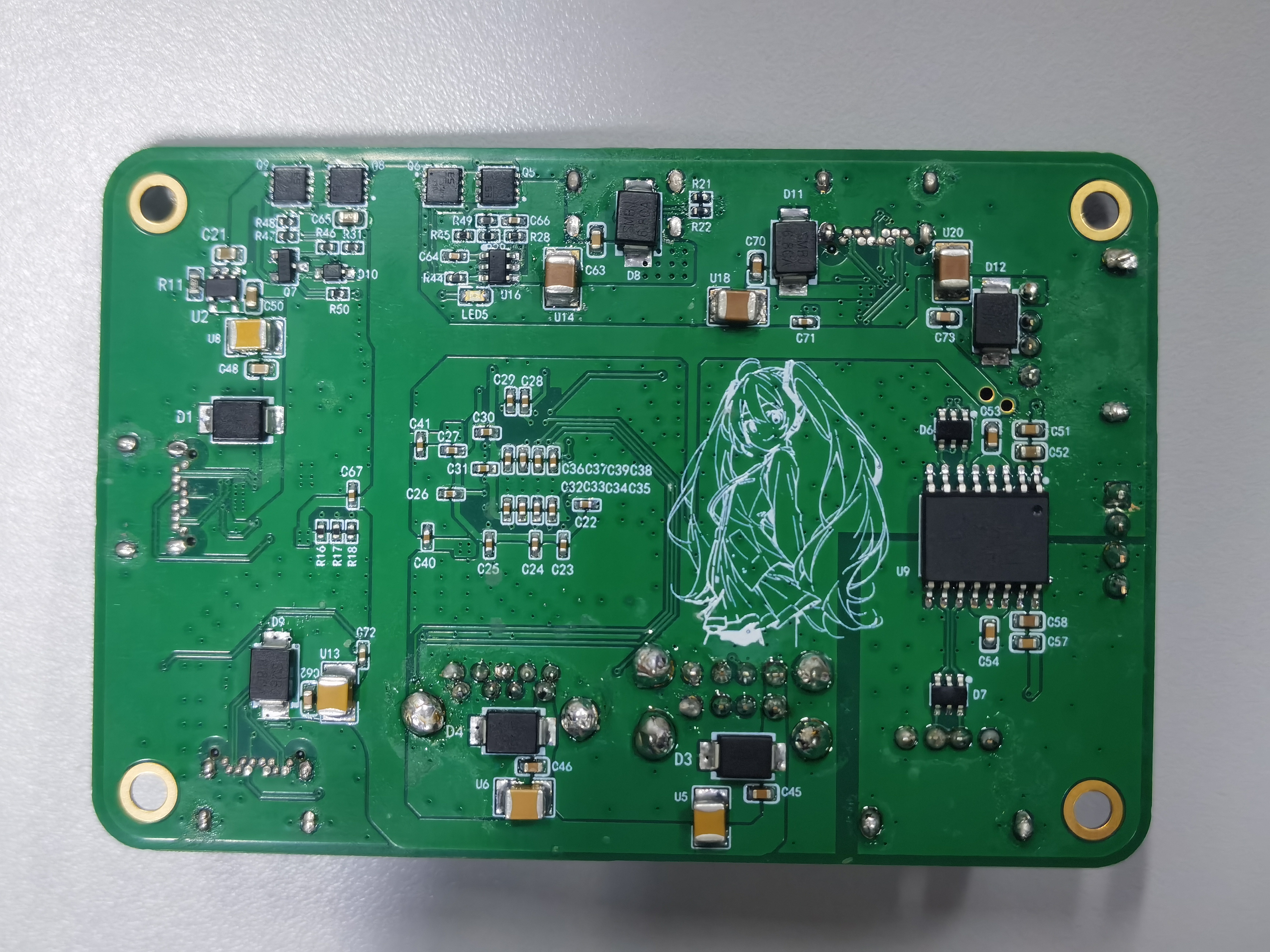

六、焊接
  • 焊接贴片时建议用加热台或风枪,先用高熔点(183。C)焊锡膏焊底面,再用低熔点(138。C)焊锡膏焊顶面。
  • 两款芯片都是QFN封装的,对新手不太友好。焊不好容易虚焊。
  • 如果发现c口识别U盘时闪,大概率是焊接问题导致接触不良。
  • 焊完要仔细检查避免短路烧坏芯片,我就短路过一次。

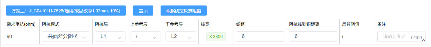

七、阻抗和打样
4层板:JLC0410H-7628(免费)。板厚1.6mm硬度强;板厚1.0mm硬度弱,但type C接口焊接方便。
线宽我用的是和芯片引脚一样宽的四舍五入8mil。
