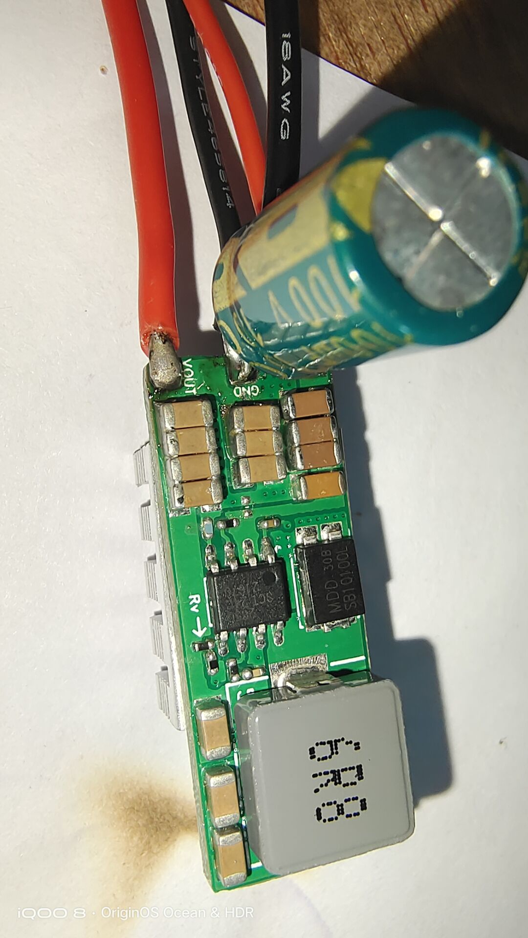

FlyingRC HV BEC V1.0
简介:FlyingRC HV BEC V1.0
创建时间:2022-07-14 08:54:02更新时间:2022-07-22 22:13:50
简介:
芯片组:SCT2650STER,SB1045L(输入小于45V时使用,效率更高)/SB10100L(输入大于45V使用,效率较低),6.8uH,1040一体成型贴片电感,1206电容(1uF,100V / 100uF, 10V)
可根据PCB反面丝印RV电阻表格更改RV阻值来更改输出电压

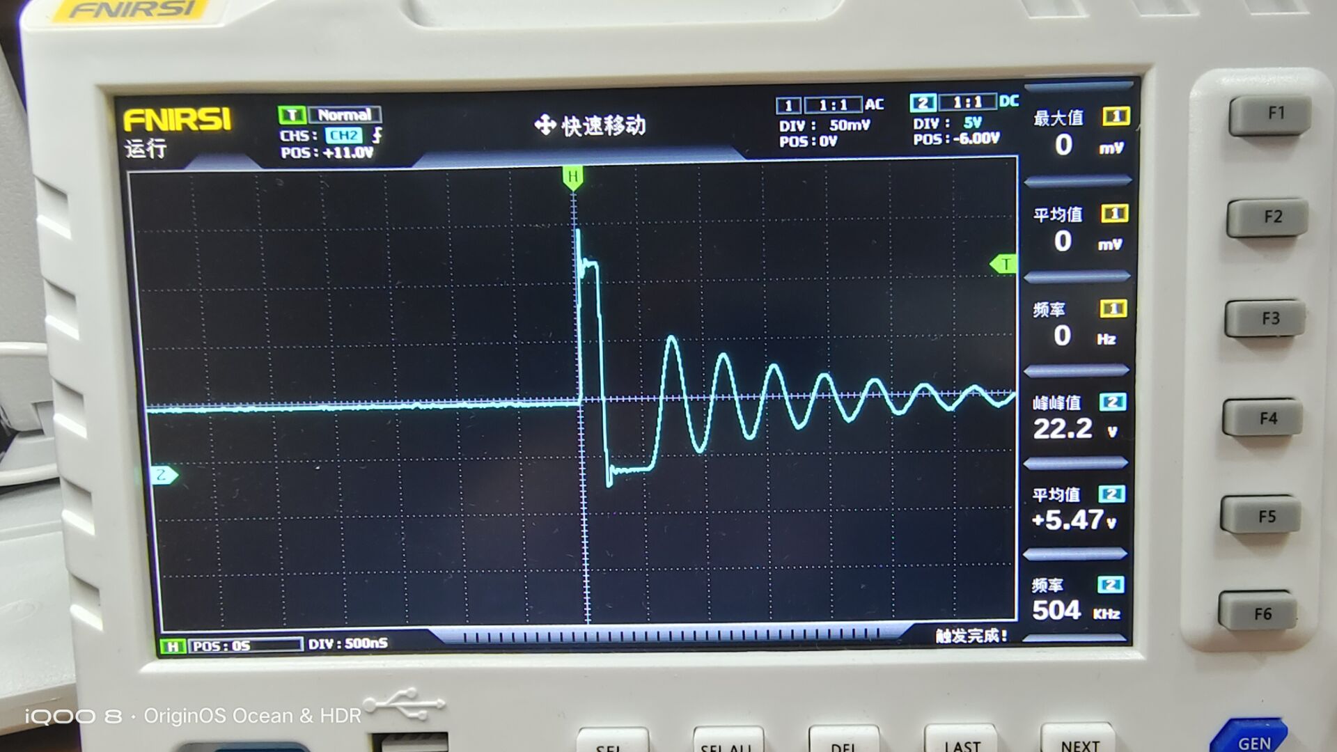

电感前波形:
可见开关频率为500kHz

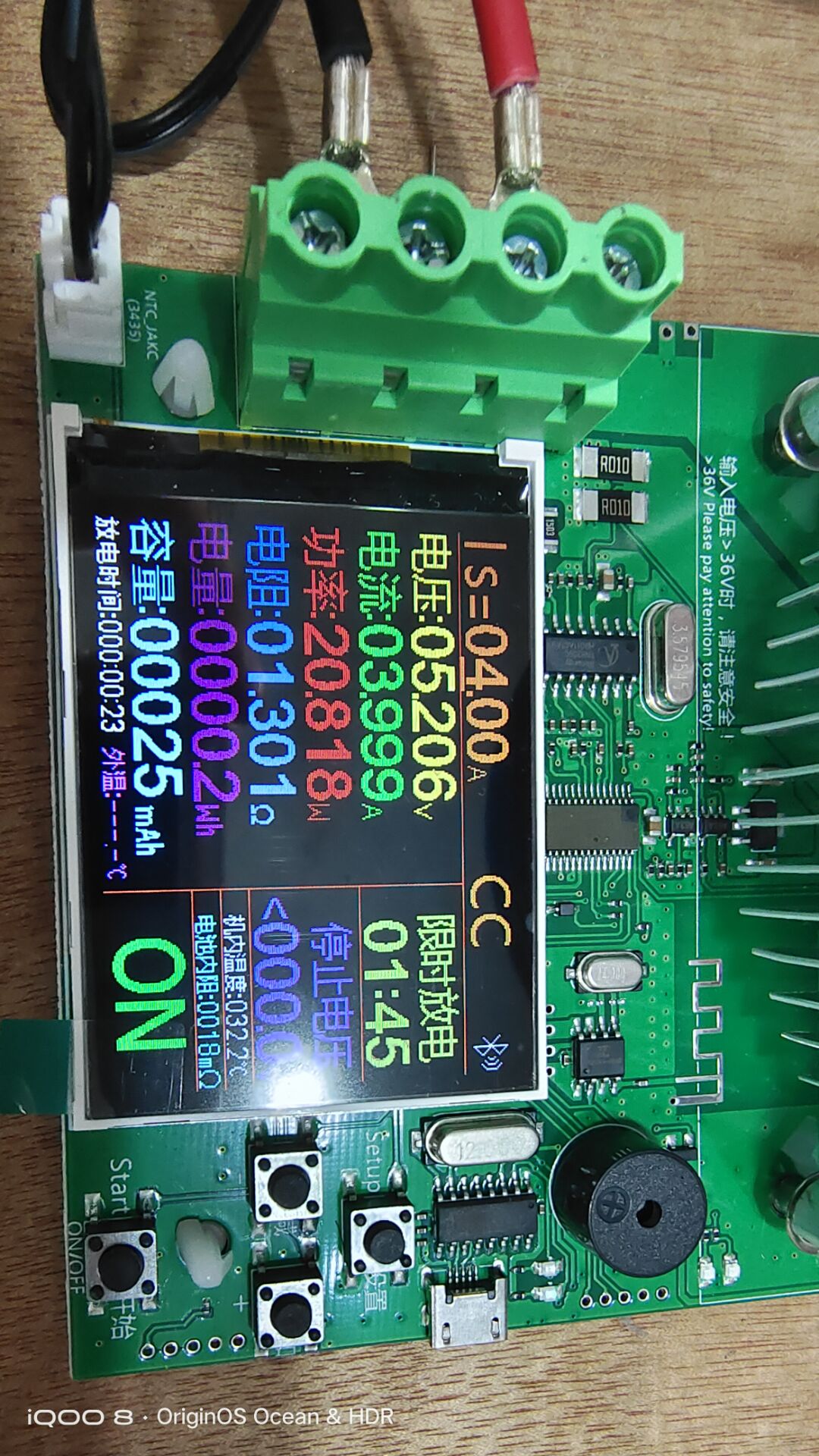

测试:
使用效率较低的SB10100L进行测试
注1:模块反面使用了型号为19*14*8mm的铝制散热片以增加对流面积
注2:模块全被动散热,无风环境下测试
测试结果:
24V  --》 5V,6.4A   1s保护(可能为芯片过流保护)
24V  --》 5V,6A   25s过热保护
24V  --》 5V,5A   1min25s过热保护
24V  --》 5V,4A   3min45s过热保护
24V  --》 5V,3A   持续不会过热保护,芯片温度98度,二极管温度120度
注1:过热保护温度大约为芯片135度
注2:保护特性为间歇性压降(最低至1.3V),停止负载仪后立刻恢复5V电压
注3:此仅为测试状态,根据芯片数据手册,输出不应大约5A
