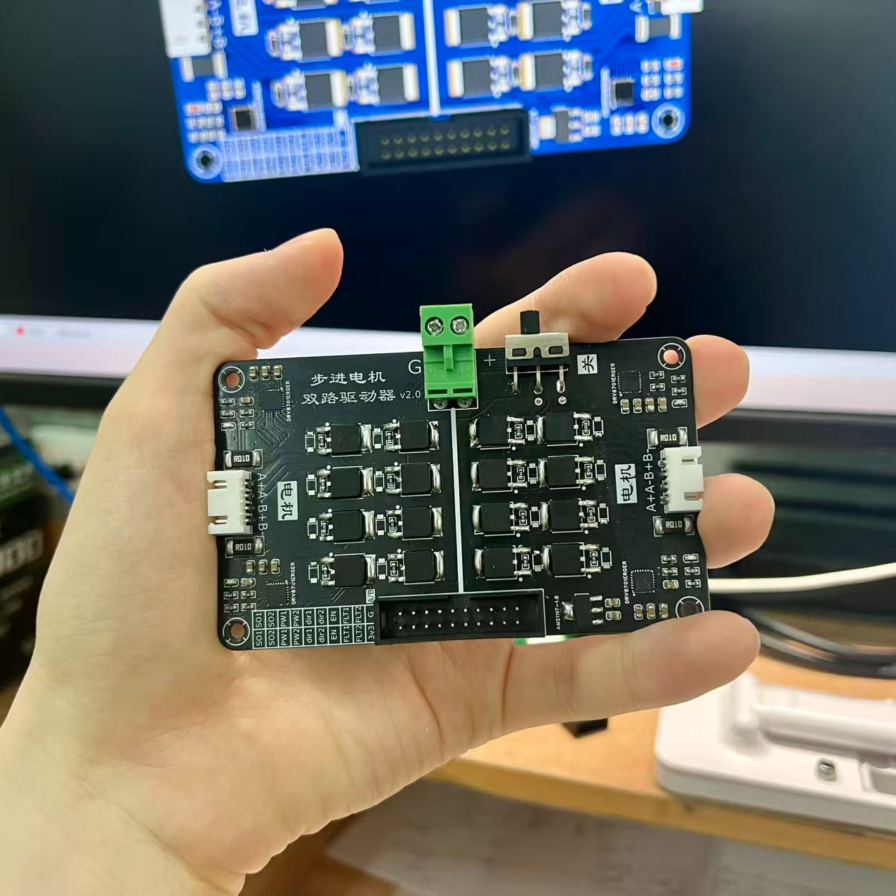

双路步进电机FOC驱动板
简介:双路步进电机FOC驱动板
复刻成本:20
OpenAtom OHL 1.0
创建时间:2025-10-16 10:57:27更新时间:2025-10-16 11:51:01
功能:
  • 此模块是使用单极性SPWM的调制手段,对应的是芯片的PH/EN引脚,PH是H桥的换向,EN是对H桥上桥臂的PWM控制(PH=0控制左上桥臂,PH=1控制右上桥臂)
  • 集成低端电流采样,V0=20*I*采样电阻10mΩ,电流方向可以通过PH引脚的状态判断
  • 最大输入电压为48v,具有防反接
  • 具有过流保护,Vo要是大于芯片的Vref引脚的电压则会进入限流模式(drv8701e的睡眠模式)
  • Sleep引脚是芯片的使能引脚(=0进入睡眠模式),使能后板载LED会点亮
  • nFault错误反馈(=1为错误)
