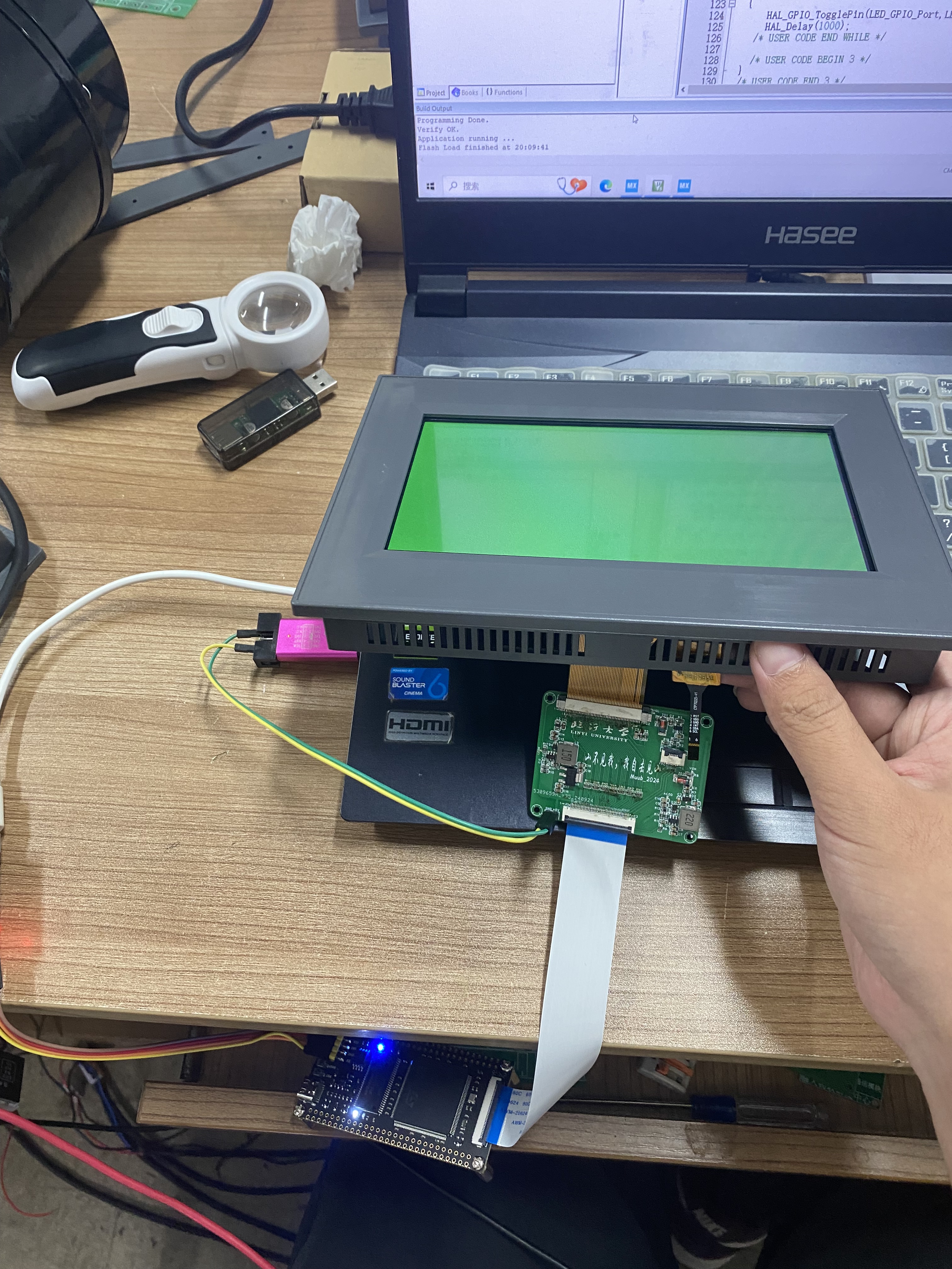

    由于RGB接口50Pin的屏幕驱动电路复杂,大多数核心板经常不具备驱动50Pin屏幕的接口,仅预留处带背光的40PinRGB接口或者自家屏幕独立的40Pin接口。所以本项目合集旨在为更加方便的使用核心板对50Pin屏幕进行驱动,所以设计了RGB屏幕50Pin转40Pin的转接板。

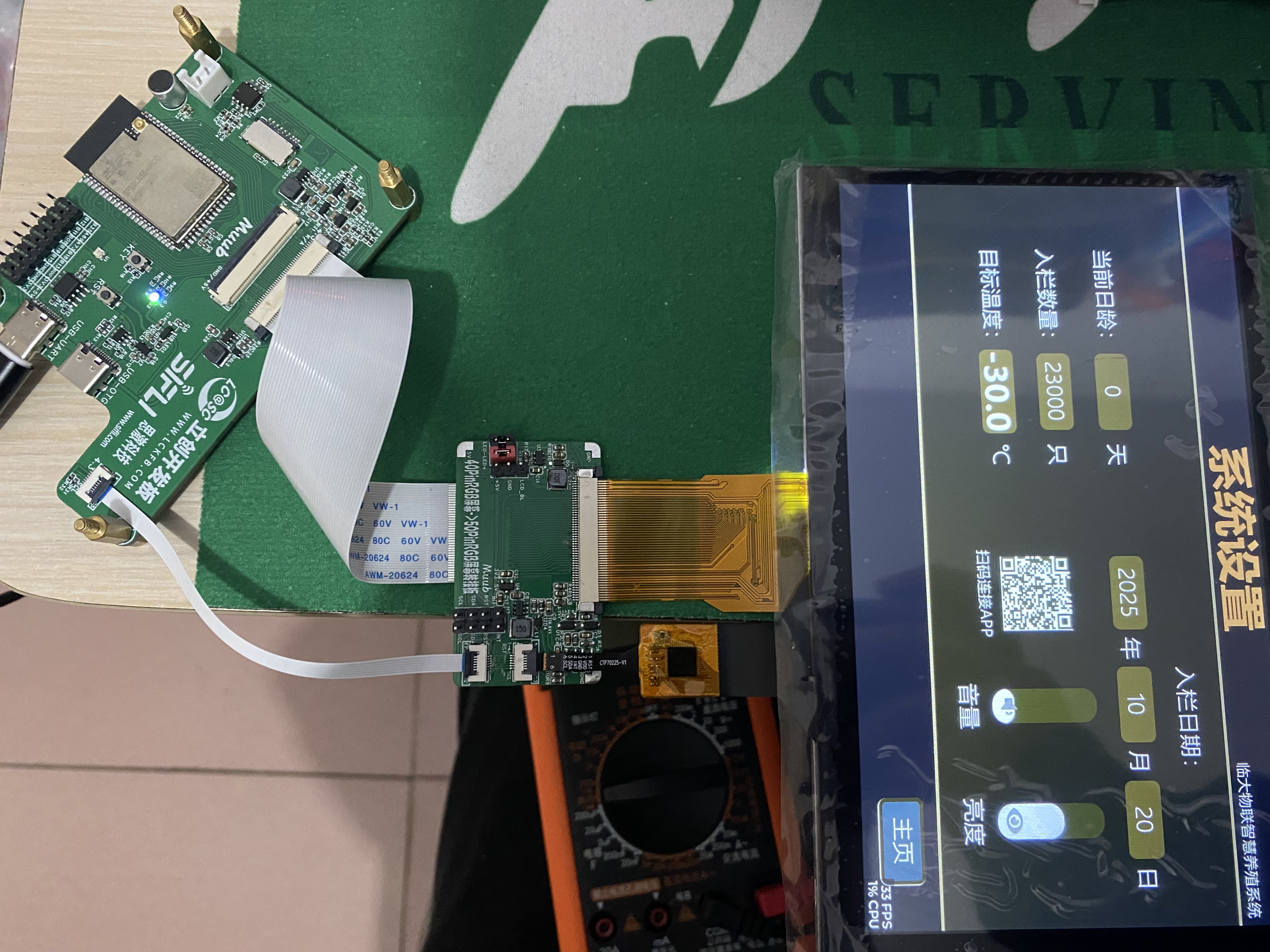

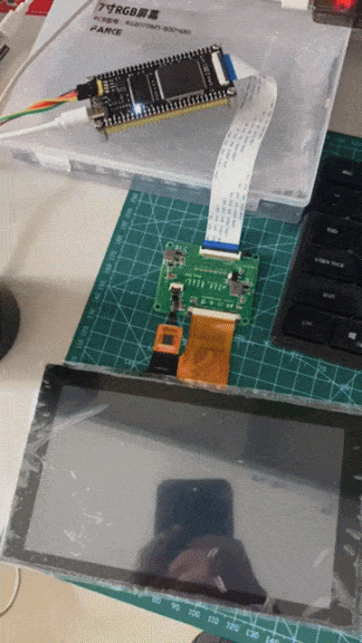

    项目合集中已成功测试反客核心板接口、ART-Pi核心板接口、耀元鸿40PinRGB接口转接耀元鸿50PinRGB屏幕的三种方案(ART-Pi已成功测试,但忘记拍照了)。
    打板推荐【RGB40Pin_耀元鸿50Pin转接】,支持双背光独立供电,支持触摸双转接,支持背光独立调节,支持外部供电,四角供电接口便于在PCB上固定,而且支持之前开源的HMI开发板的40Pin接口转接驱动。
