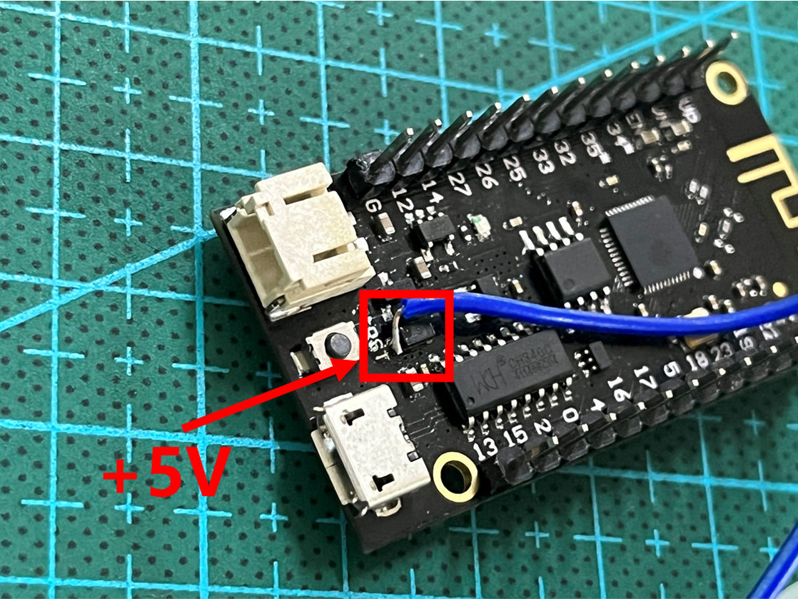

VFD时钟3D打印外壳+简单的ESP32转接板 用于转接CCY-Studio大佬设计的VFD荧光屏12位5x7模块
哔哩哔哩视频链接:【开源】ESP32简约VFD时钟
硬件
手上有个ESP32板子,之前用来远程唤醒笔记本,后来用不上了一直吃灰,于是
简单画了个转接板,留了三个按键和光敏电阻。
这个ESP32板很迷,带有古老的micro USB,没有5V引脚,还有个锂电池TP4054充电芯片(接电池变UPS)
根据要不要用锂电池供电,接线不同:(建议不用,毕竟是桌面时钟,VFD的功耗大,电池续航极短且没有低电压断电功能)
  不接电池:
    1.焊上转接板上的AMS1117,把Type-C的5V变3.3V给ESP32供电。
       或者直接用跳线把5V接到ESP32 USB接口后面的保护二极管上。
    2.短接R7,选择用5V驱动VFD显示屏。整个时钟亮屏时电流200-300ma,灭屏时100ma。
  接锂电池:
    1.用跳线把5V接到ESP32 USB接口后面的保护二极管上。
    2.短接R8,选择用3.3V驱动VFD显示屏。
