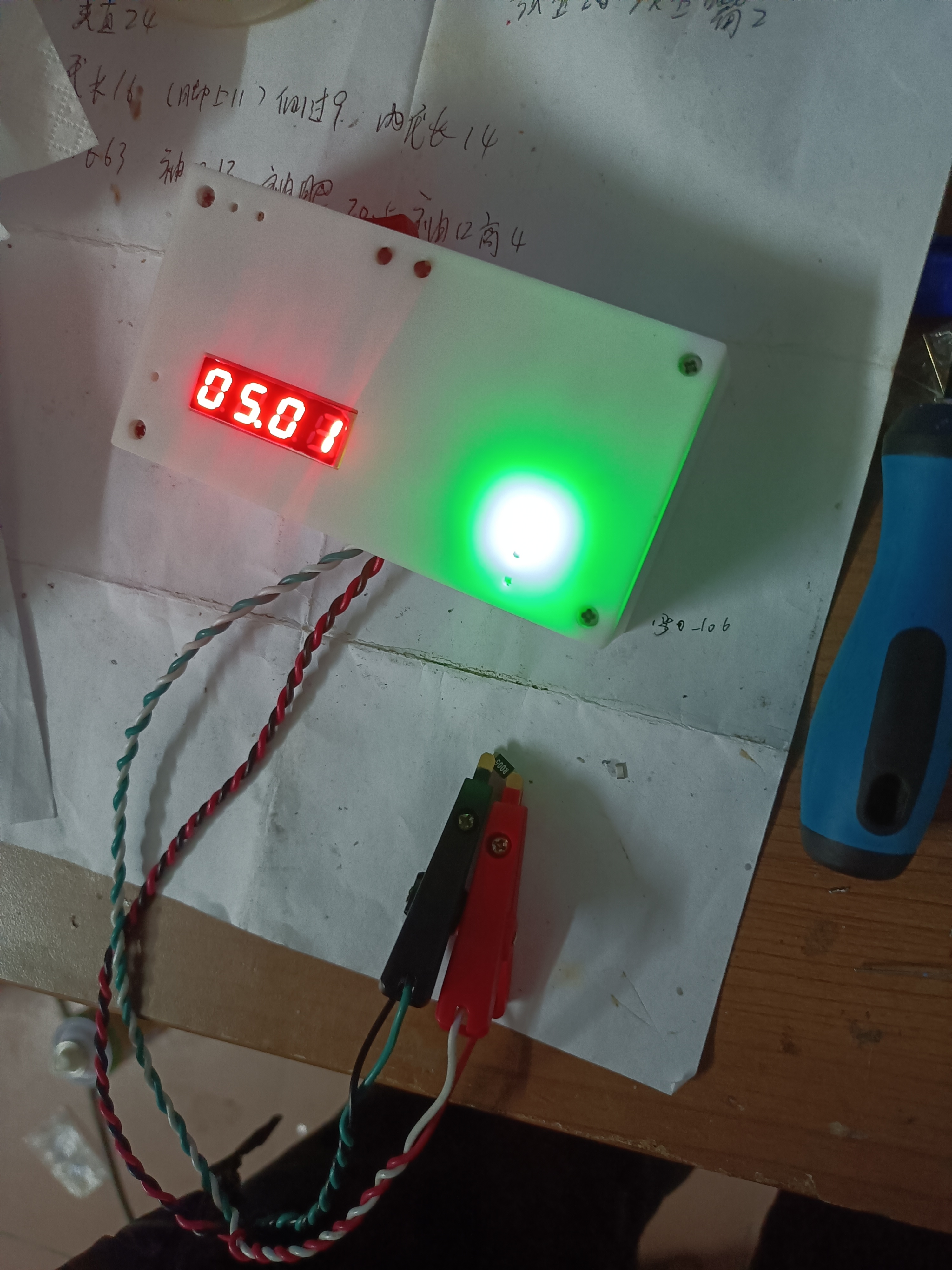

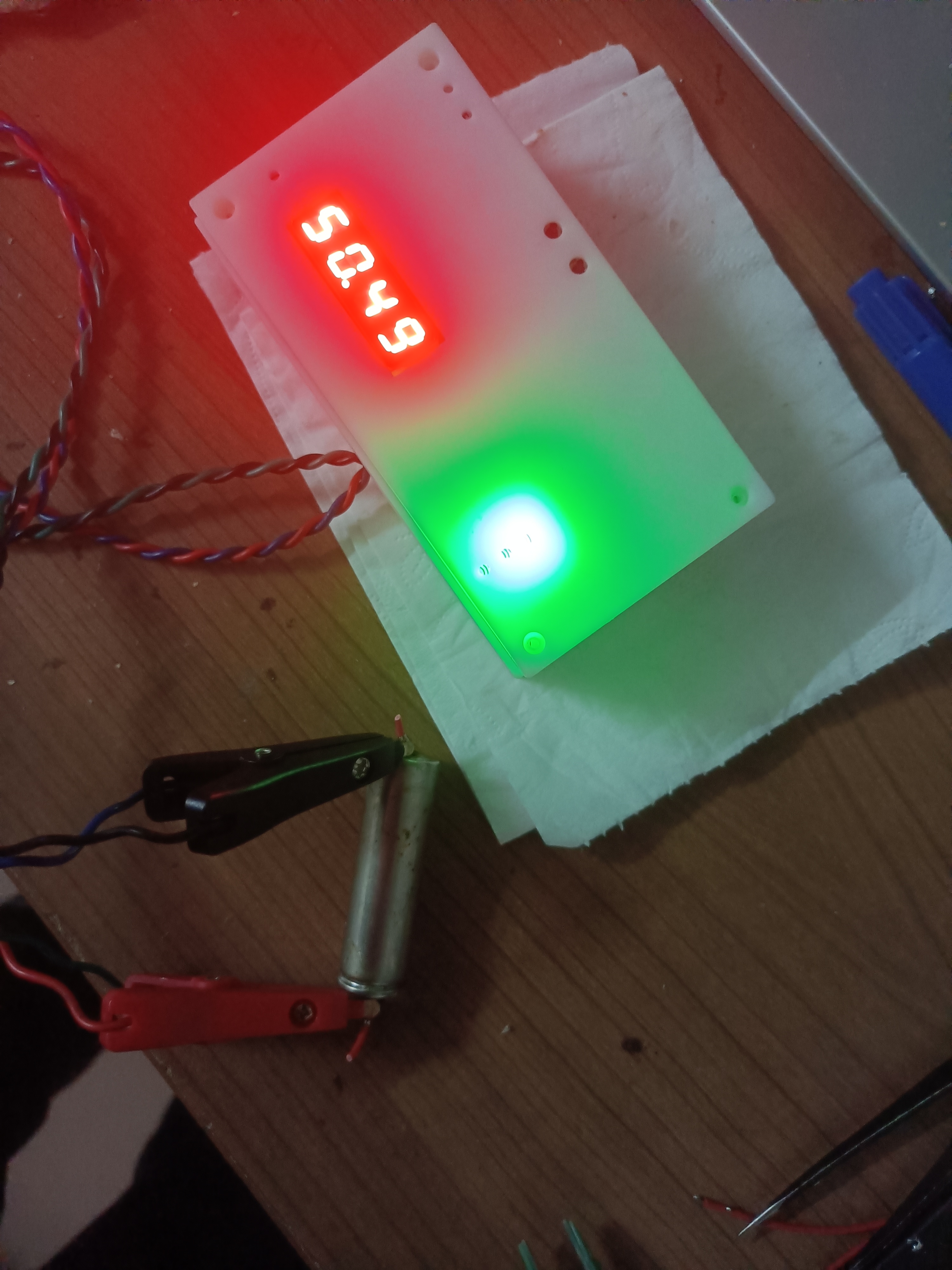

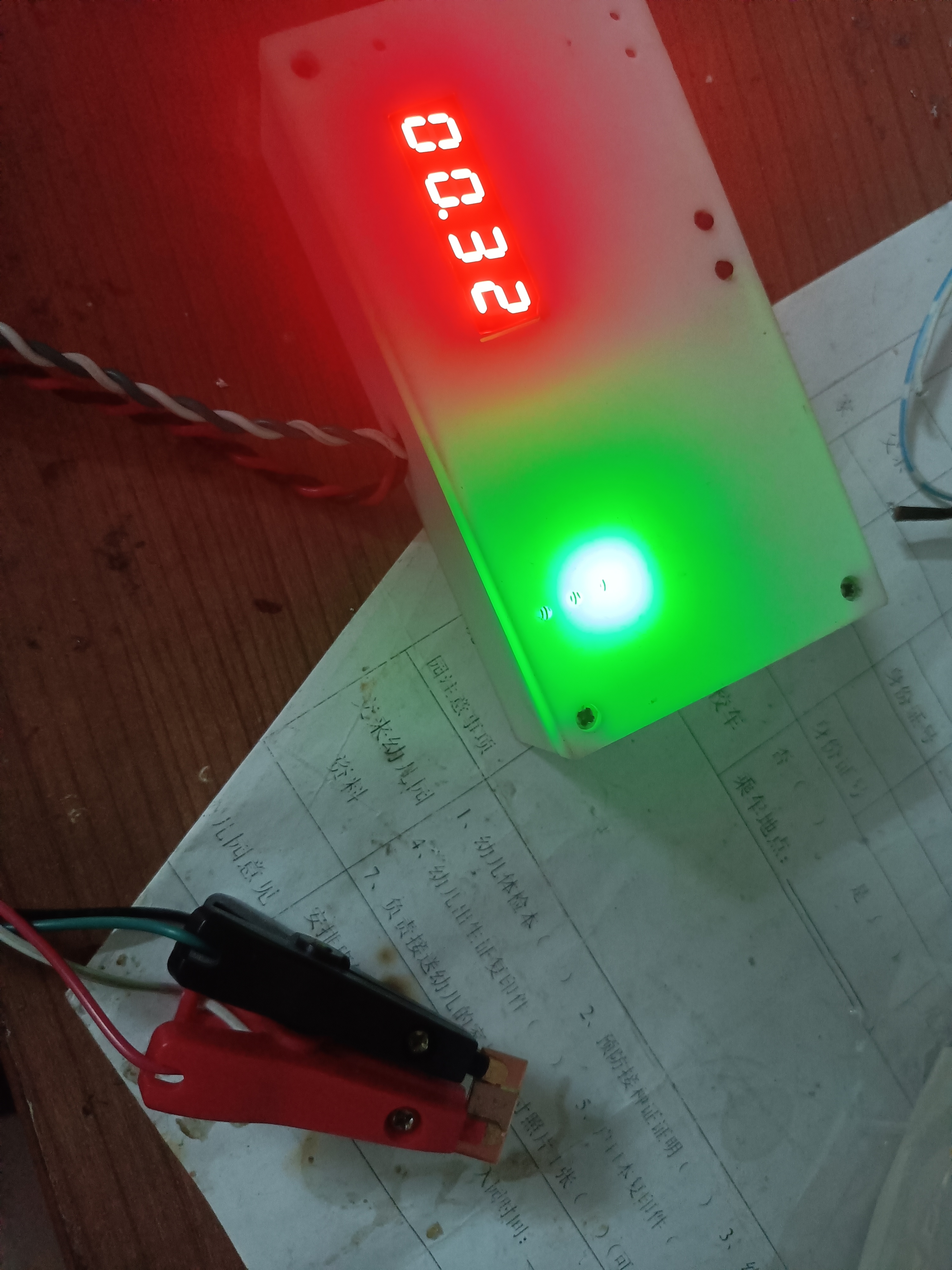

本工程源于https://oshwhub.com/yjmwxwx/ji-yu-PY32F002Adan-pian-ji-ban-d 大神yjmwxwx的项目修改而来并做的3d外壳,精度高,并且原作者更新了固件优化校准速度,修复了校准模式下亮灯,原作者用的是共阳数码管,本工程用的是共阴数码管,测量量程0.02毫欧-2欧姆,分辨率在0.01毫欧,毫欧档量程在0.02毫欧-60毫欧,欧姆档量程2毫欧-2欧姆。
可以秒杀大多数网上卖的电池内阻仪,大多数50元内的基本上都是1毫欧以上的最低量程,像大单体锂电池动不动就是1毫欧以下,零点几毫欧的内阻,我本人想买个高精内阻仪的,但是精度高的能量大单体电池的基本都是要近200元,所以做的这大神的内阻仪,并优化做了3d外壳。pcb和固件和3d外壳文件不知道怎么上传移步到此https://pan.baidu.com/s/1bvtF-M2A2juTlf1TTB22hw 密码hcm6

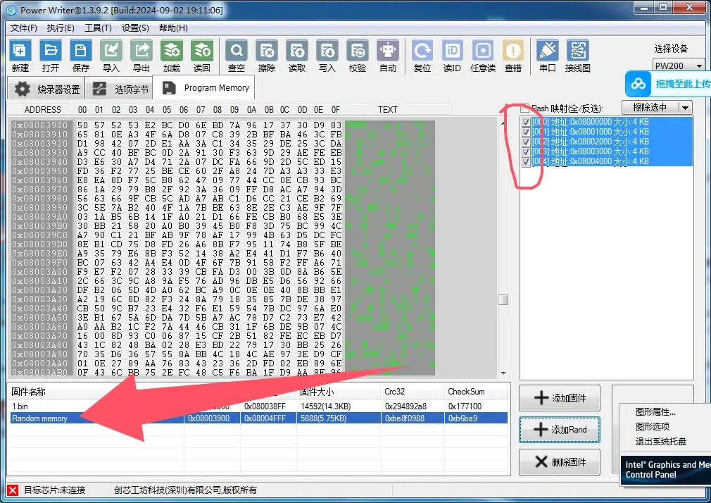

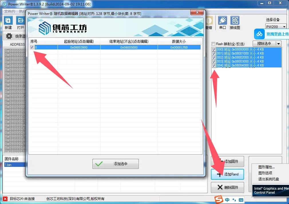

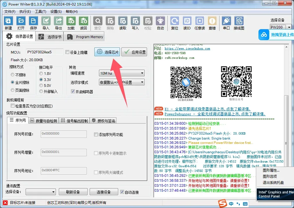

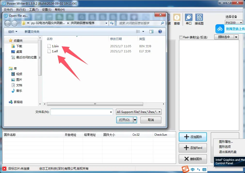

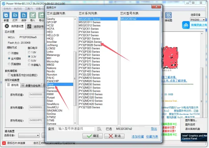

刷机用创芯工坊9.9元顺丰包邮的PowerWriter

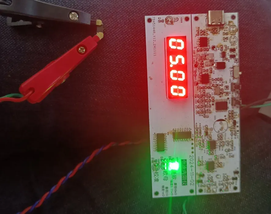

2.外壳适用4.5x4.5长柄7毫米高的按键,数码管是0.28寸共阴,开关是kcd1(21x15mm)用大开关板上的小开关可以不焊,主控py32f002a,运放是lmv358,单刀双掷开关是SGM3157小封装的或者ch443k。高手可以把运放边上的把100r三个并联的取样电阻和运放边上的10k和1k电阻换成千分之一,很准确,基本不怎么校准,只要短接清零就可以,就算校准按两下就搞定。,可以进一步提高精度,精度太好了。交流加qq1039503776
