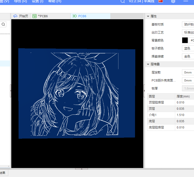

效果图
随便拉了一下,基本所有图片都可以获取到满意的效果。\(`Δ’)/
预览图1
界面图
图像1图像1转化后
图像2图像2转化后
图像3图像3转化后

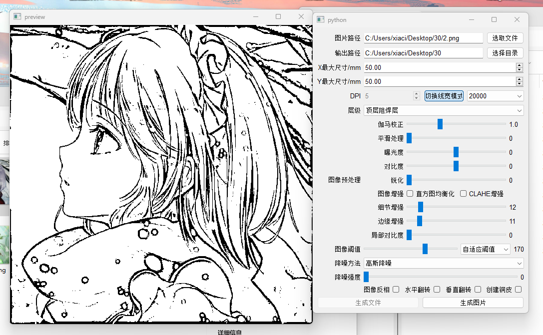

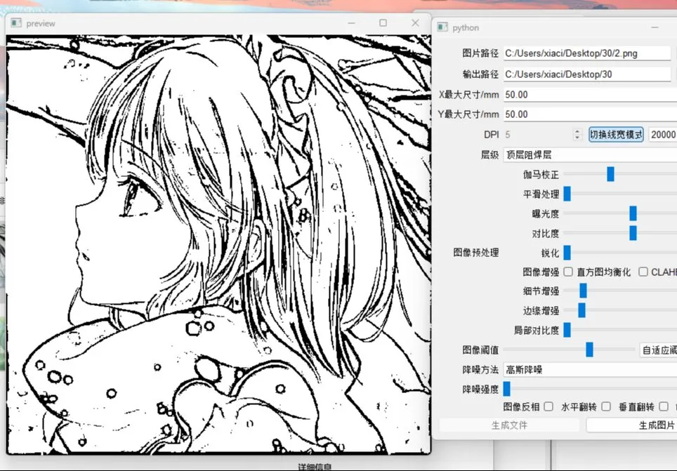

参数说明
X/Y最大尺寸:设定PCB的物理尺寸(单位:mm)。
线宽:设置PCB线条的宽度(单位:mil)。
层级选择:选择所需的PCB层,如顶层、底层等。
图像预处理:
  - 伽马校正:调整图像的亮度曲线。
  - 平滑处理:去除图像噪点,提升图像质量。
  - 曝光度:调节整体亮度。
  - 对比度:调整图像的明暗对比度。
  - 锐化:增强图像边缘细节。
图像增强:
  - 直方图均衡化:优化图像的整体对比度。
  - CLAHE增强:局部对比度增强,突出细节。
  - 细节增强:提升图像细节的清晰度。
  - 边缘增强:增强图像的边缘效果,突出轮廓。
  - 局部对比度:增强图像局部区域的对比度。
图像阈值:设定黑白转换的阈值。
降噪方法:多种降噪算法供选择,以减少噪点影响。
