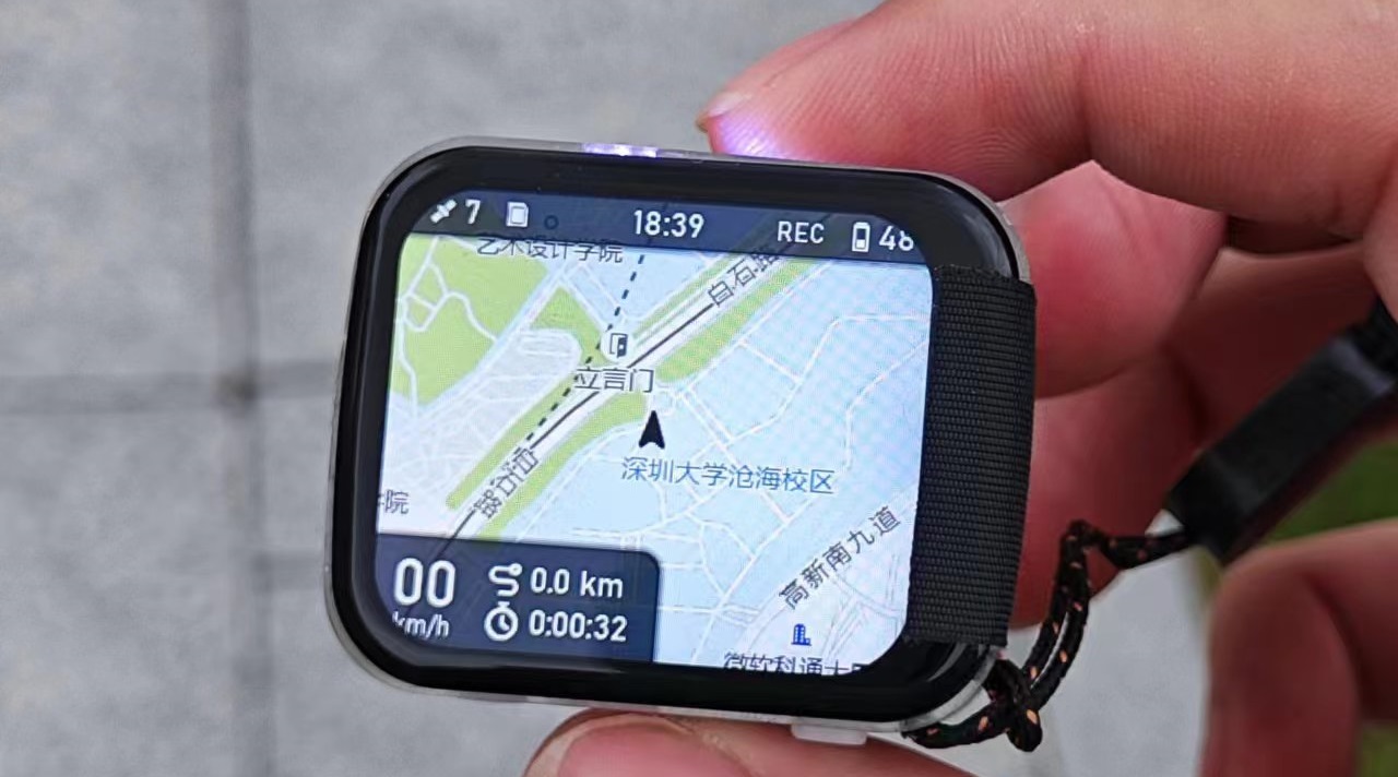

【EASY-GPS】
本项目基于:X-TRACK & CHAPPIE
Author: kkl
视频介绍:https://www.bilibili.com/video/BV1M44219745/
Github:https://github.com/ZhangKeLiang0627/EasyGPS
硬件配置
  • 主控:ESP32S3R8
  • 屏幕:ST7789V 1.69inch SPI接口 240x280分辨率
  • 储存器:Micro SD CARD 32GB + W25Q128JVPIQ
  • 输入设备:电容触摸
  • RTC: BM8563EMA
  • IMU:MPU6050
  • MAG:QMC5883L
  • ENV:BMP280
  • MIC:MSM261D4030H1CPM
  • GPS:ATGM332H
  • 电池:Li-ion 3.7V 603030 600mAh
  • 电源管理:SGM4056 + SGM6036

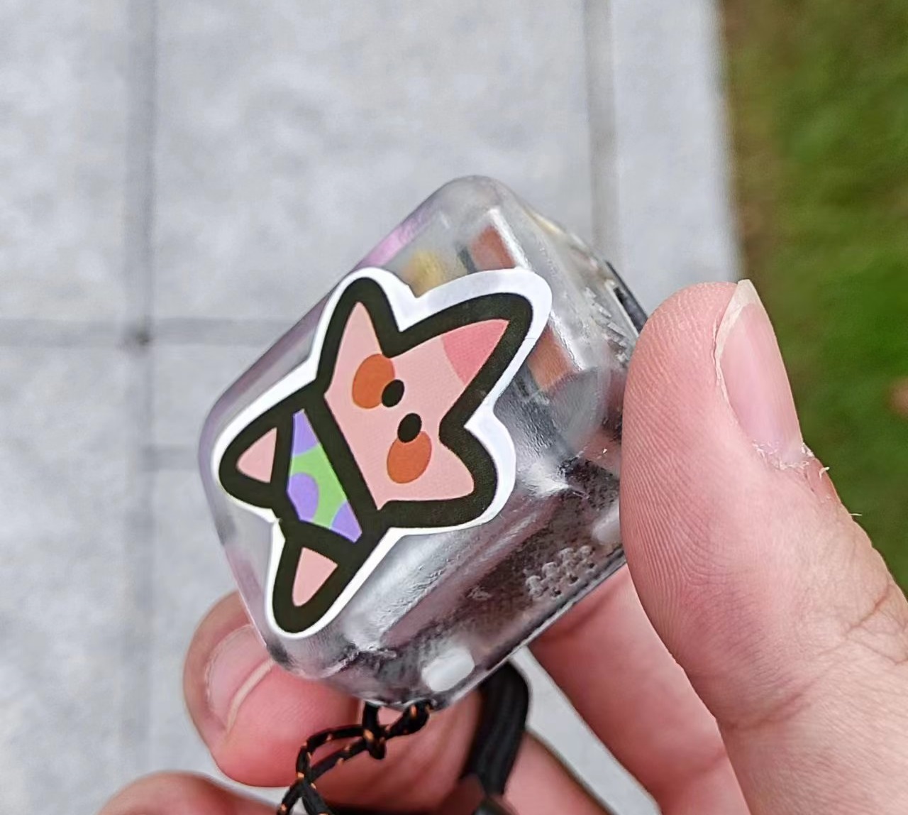

  • 外壳:3D打印
功能
  • 支持X-TRACK项目的所有原生功能
  • 支持蓝牙键鼠

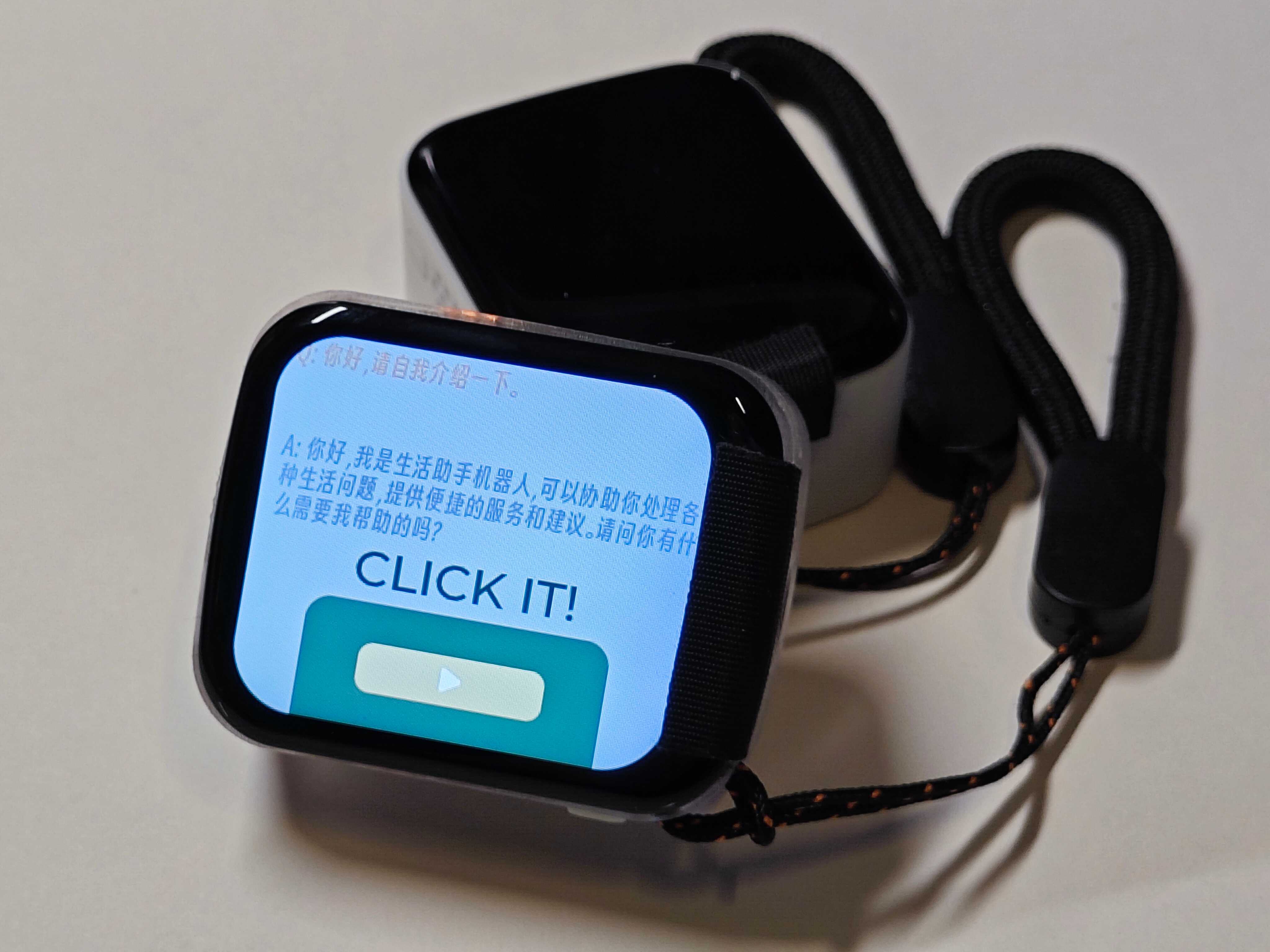

  • 支持语音对话智能助手
  • 四小时续航(持续工作,始终亮屏)
  • 待续...
