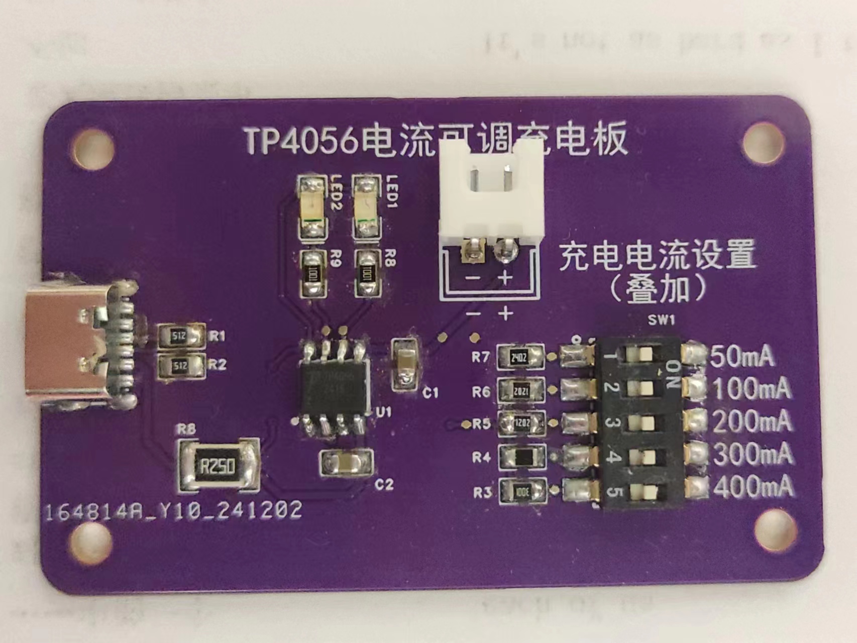

市售的TP4056充电板往往都是将充电电流设置在1000mA左右,以突出其充电快速。但作为电子爱好者,手里往往各种小型设备的电池,它们的容量只有几百甚至几十mAh,按照快充1C计算电流的话,充电电流相应几百甚至几十mA,并不适合大电流充电。由此设计了这款电流可调的充电器。
项目功能
本设计是基于TP4056充电模块的充电器,可以设置50mA~1000mA之间的充电电流(50ma步进)
项目参数
  • 本设计采用TP4056充电模块,具有完善的充电管理功能;
  • 本设计采用五位拨码开关,通过叠加的方式设置50mA~1000mA之间的充电电流(50ma步进);
原理解析(硬件说明)

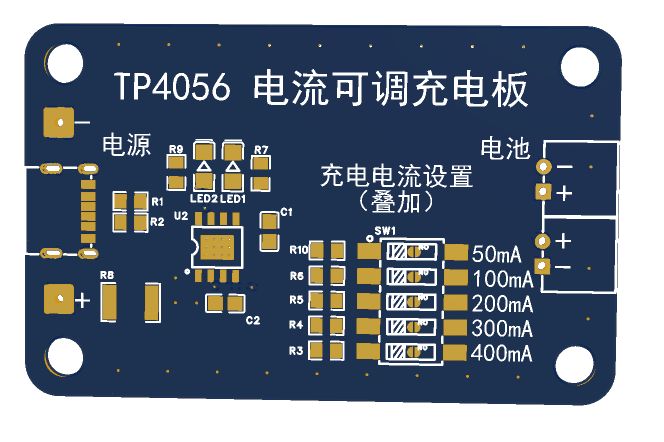

本项目由以下部分组成,电源部分、TP4056充电模块,五位拨码开关构成,通过拨码开关设置接入TP4056充电模块2脚的电阻值,进而控制模块输出需要的充电电流。
电源电路:
采用TYPE-C接口作为供电接口。同时也可通过电路板左侧两个电源输入端接入5V电源,注意不可接反。

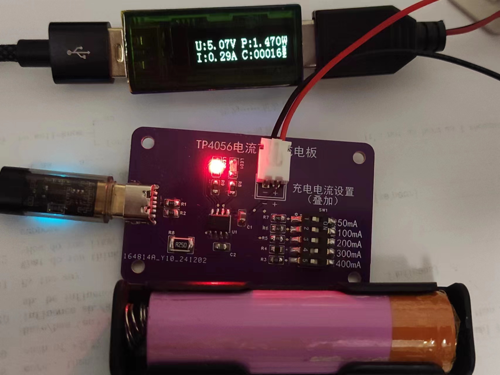

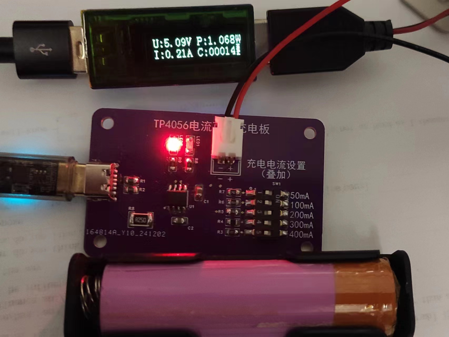

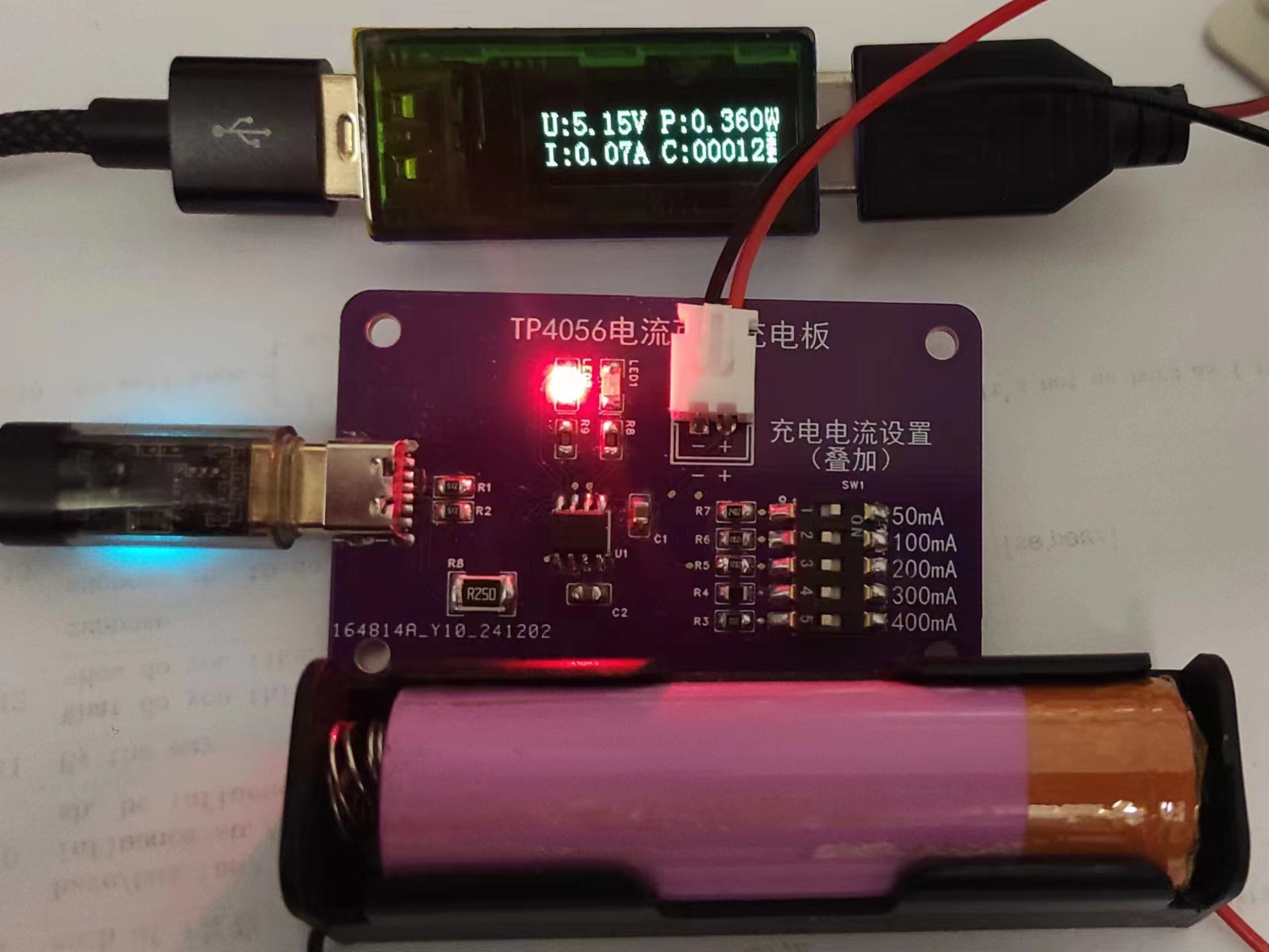

电流调节:
通过拨码开关实现电流的调节
设定电阻器和充电电流采用下列公式来计算:
R=1200/I(误差±10%)
通过计算,
R10取值为24K;
R6取值为12K;
R5取值为6K;
R4取值为4K;
R3取值为3K;
如需要充电电流为650mA,将400mA、200mA、50mA (相加为650mA) 对应的拔码开关拨到ON位置,并将其他位置开关拨到另一端,即可实现。
拨码开关处电路板设置有短接跳线,若不需要经常调节,可以不焊拨码开关,直接用焊锡连接对应的跳线完成电流设置
输出:
考虑到市面上此类接插件有正反两种接线方式,安装了正反两种接法的插座,注意不可接反。
输出极性及指示灯状态说明标注在PCB背面。

实物图
实物图为初始电路验证版本,当前版本经过修改完善,功能更加完备
