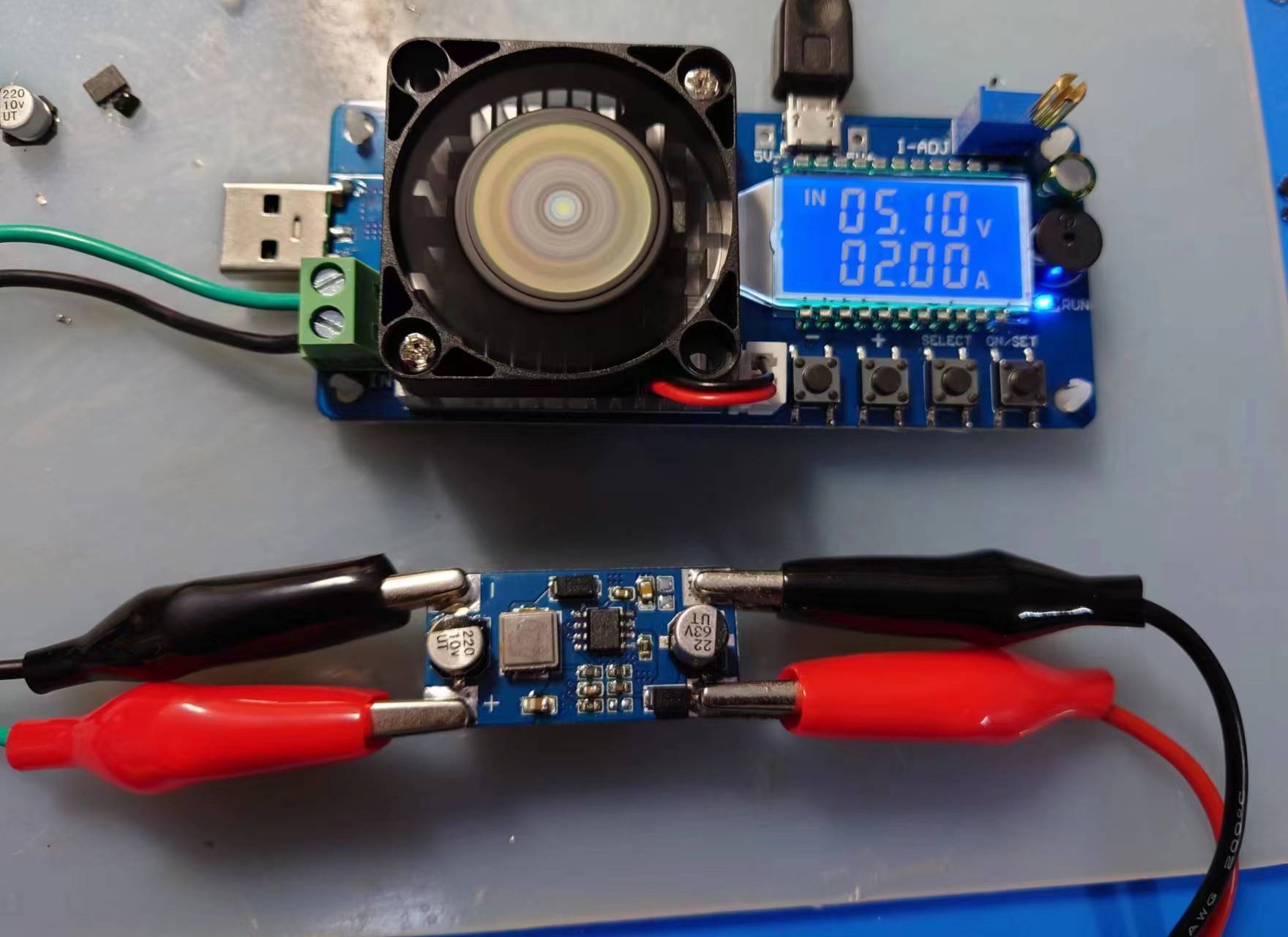

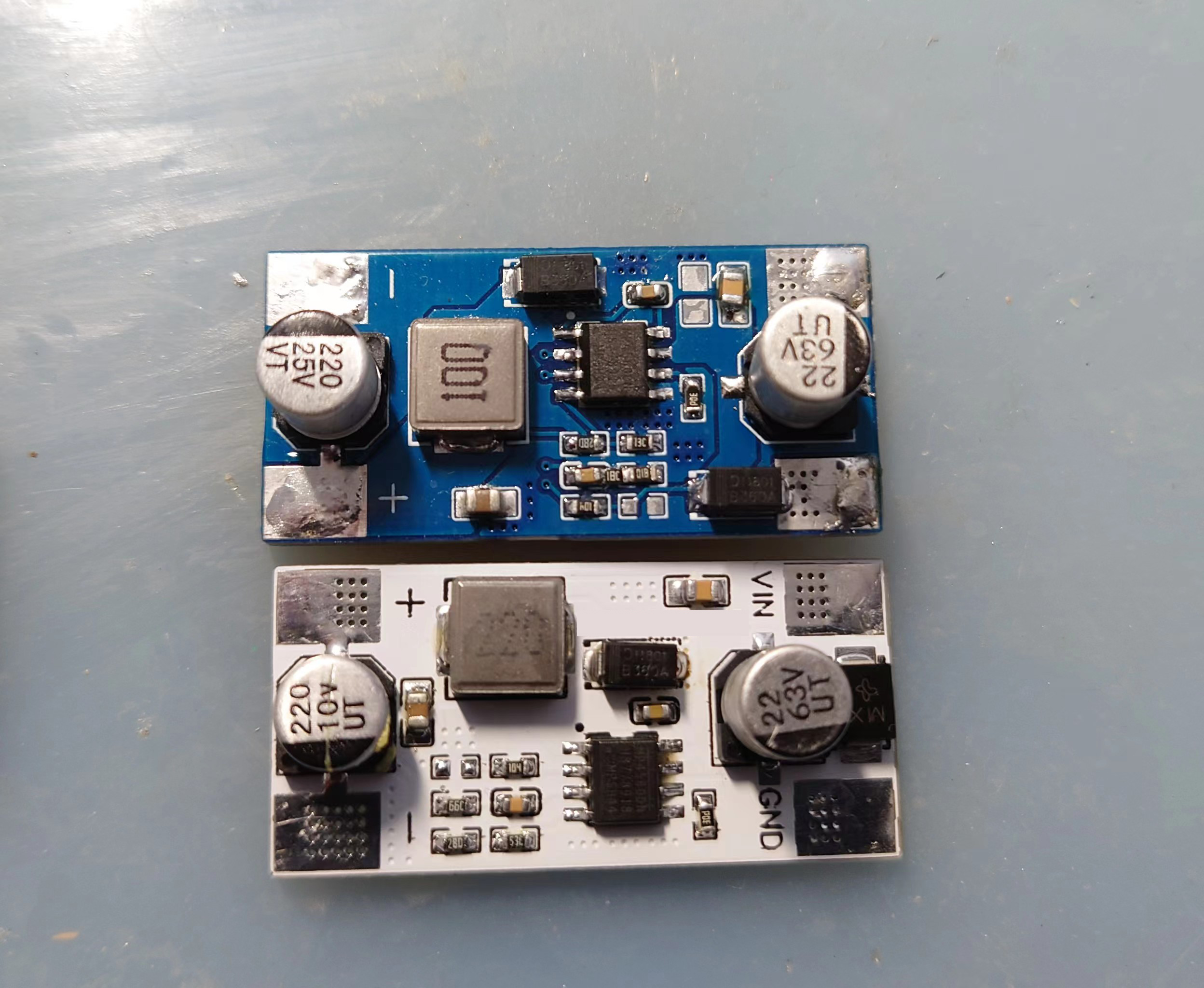

第一版为蓝色,属于移植平台验证板,满载不需额外散热可稳定运行。

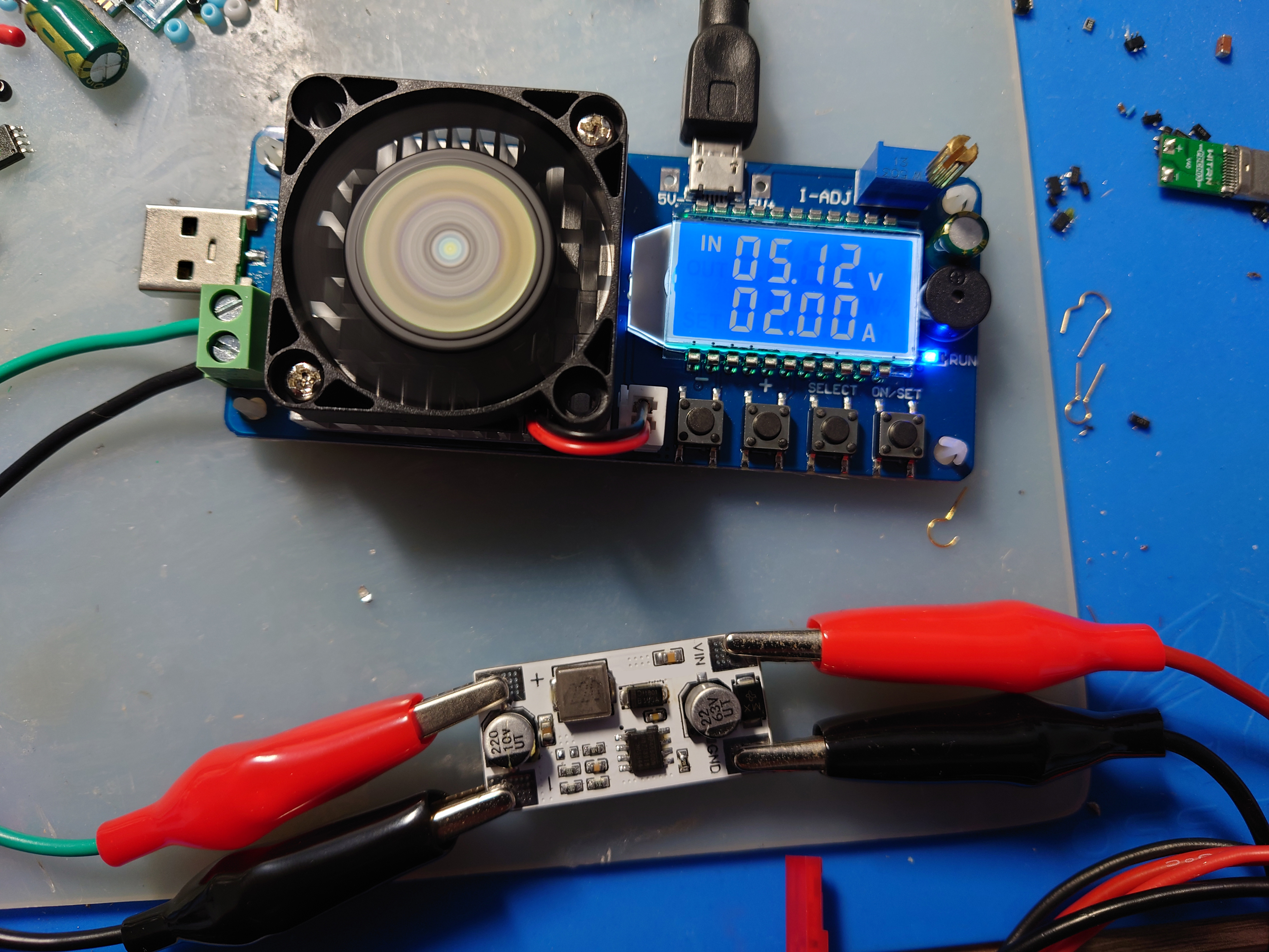

第二版为白色,取消了输入二极管,调整元件布局,TVS放置在正面。
两个版本输入24V,2A负载测试均无问题,稳定工作
