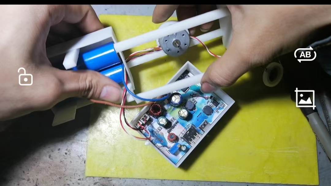

一个打样回来的面板,一组3D外壳(自己打印可以节约成本),一个雾化片和一个电机(项目成本里提到了这两个器件参数),两个大容量18650电池(我用的拆机的,可以用大小合适的软包锂电池,但是保护板电流要大于4A),一个拆机风扇扇叶(直径大约75mm),还有就是焊接并调试好的电路板一块。
主板测试
  • 先将主板接入电池,测量电机输出电压以及按键是否正常操作
  • 接上电机,测量转换效率和最大输入电流(正常应≤2.5A)
  • 接上雾化片,打开雾化功能,此时主板绿色指示灯点亮,调节电位器使雾化量达到最大
  • 打开所有功能,风扇转速开到最大,此时应保证主板能够控制手电筒和雾化功能,还有总开关功能
  • 以上测试均通过即可进行组装

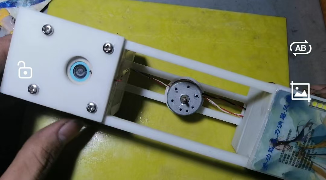

用源文件打样的外壳可以跳过外壳处理步骤

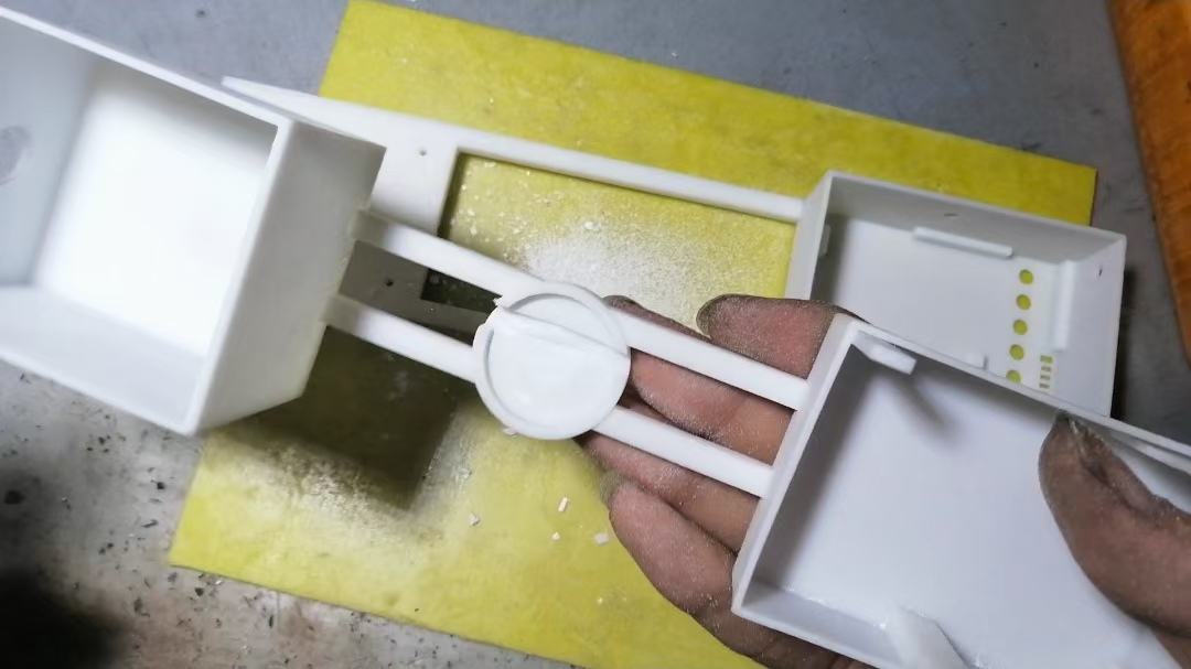

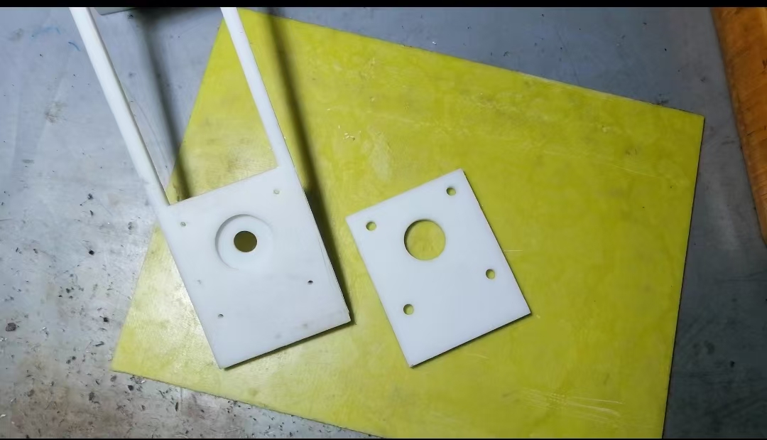

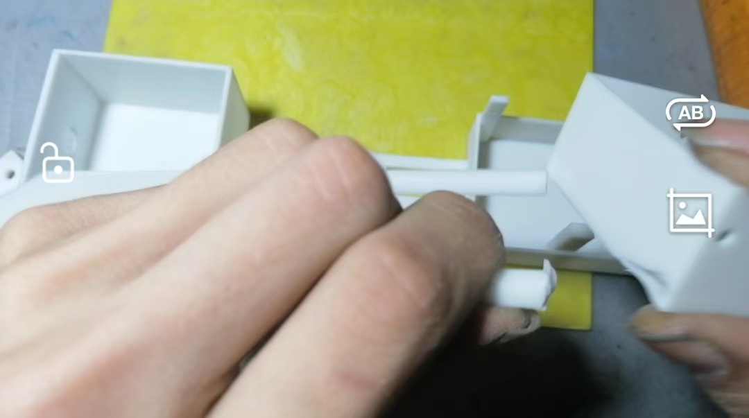

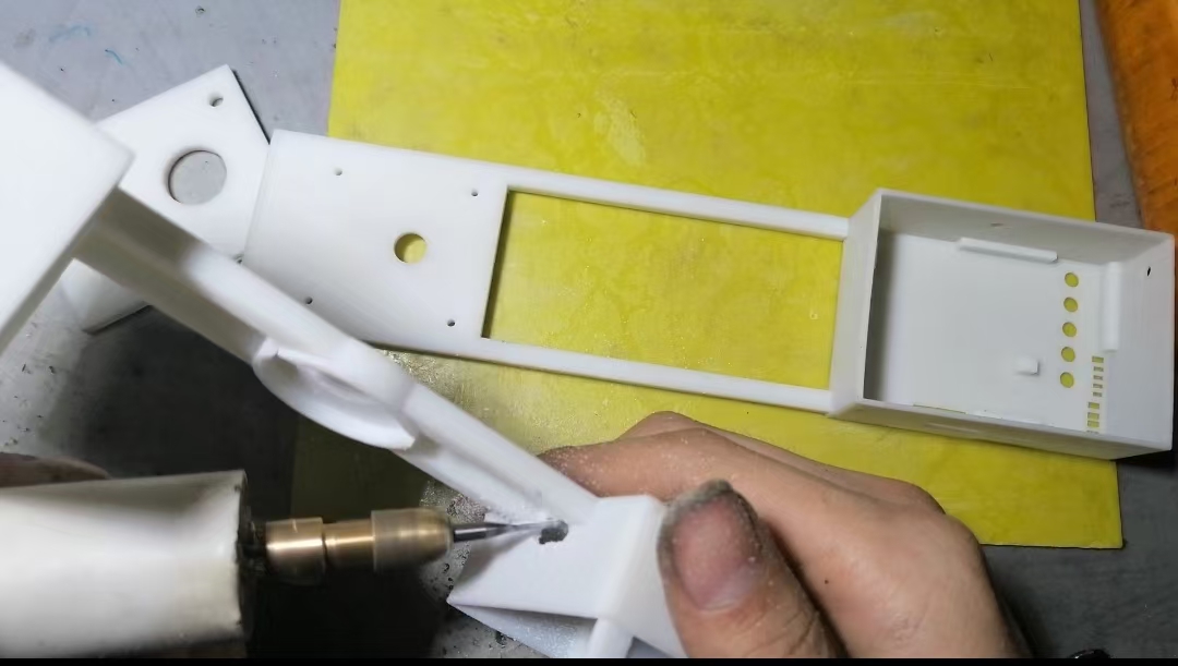

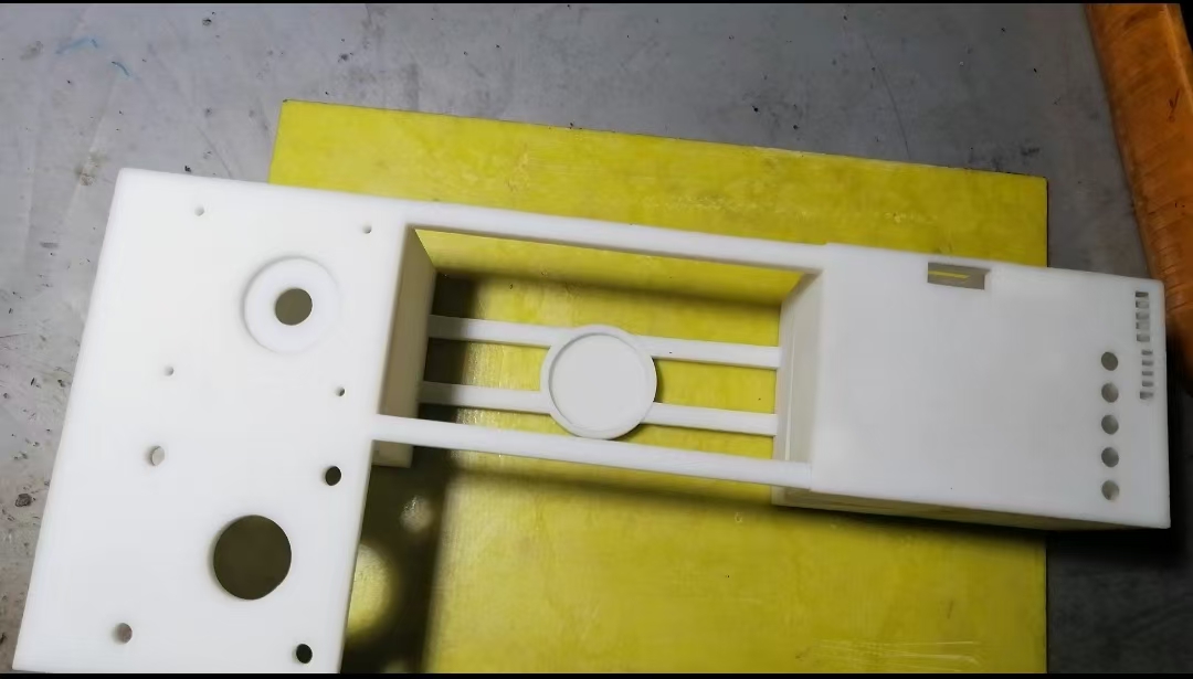

  1. 准备打样回来的外壳(这里为了能够免费打样已经修改了外壳,会与源文件有所不同)

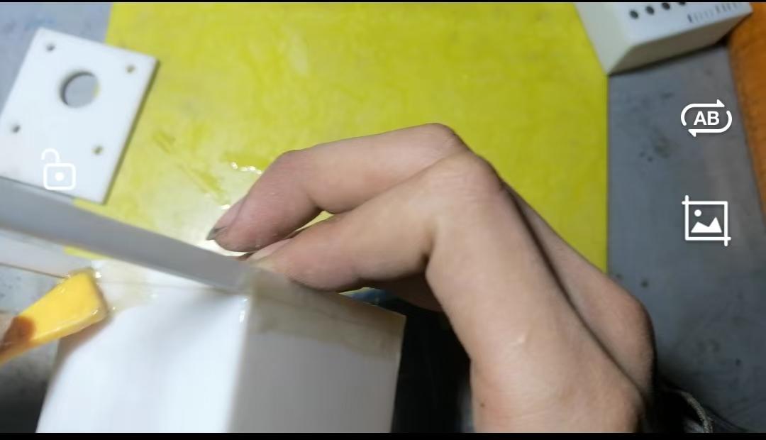

  2. 如图所示进行裁切

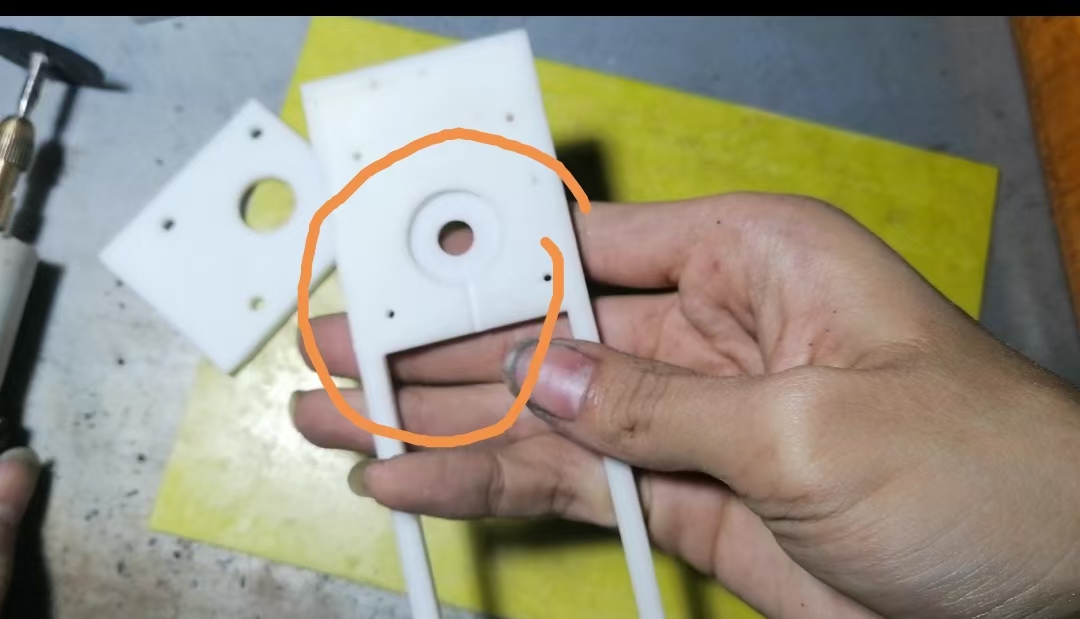

  3. 画圈的地方需要开一个宽约1.5mm深约1mm的槽
  4. 这里需要开一个5*5mm的孔
  5. 这个位置掰断处理(建议用刀切一下再掰断)
  6. 然后把这两个部件用AB胶粘起来
  7. 这里开出合适的放线槽(深约1mm宽约2mm)

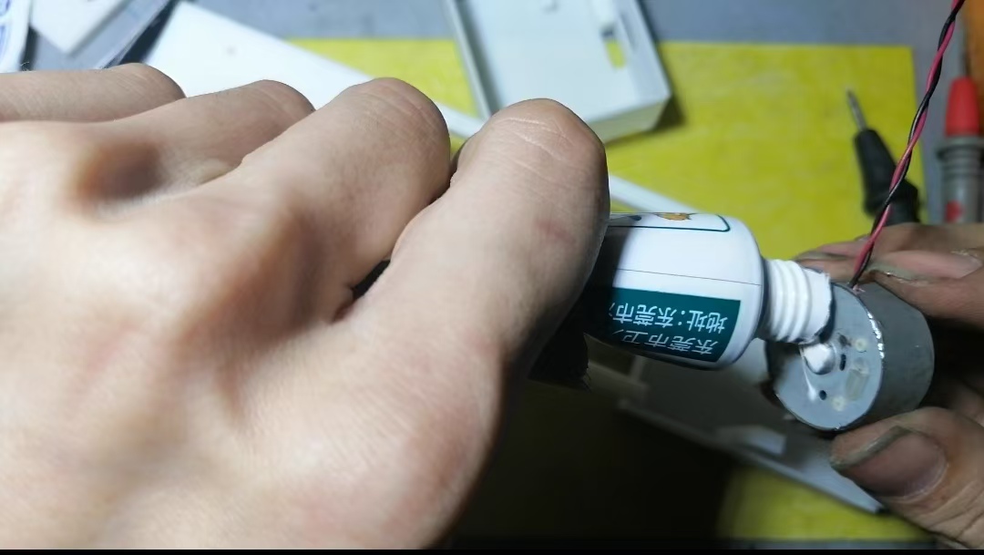

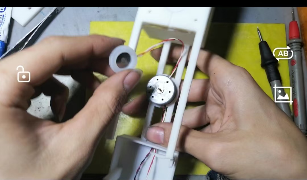

  8. 电机涂上704硅橡胶
  9. 电机按进座子里,雾化片导线留出合适的长度,剩下的线从开的孔里穿过去

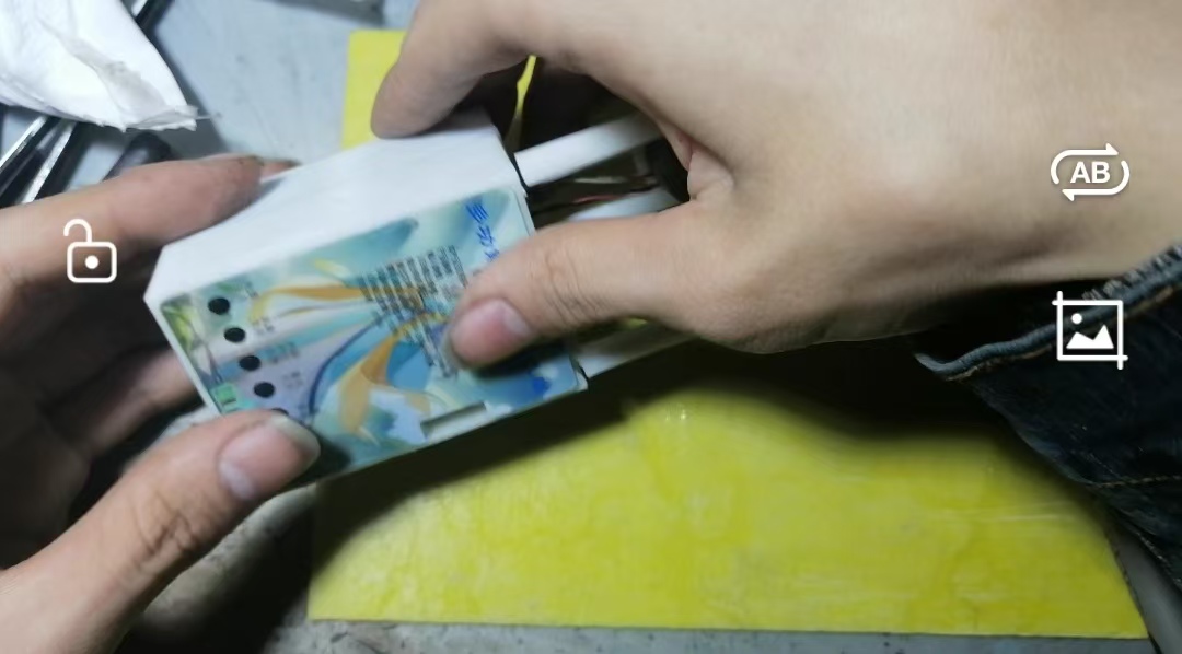

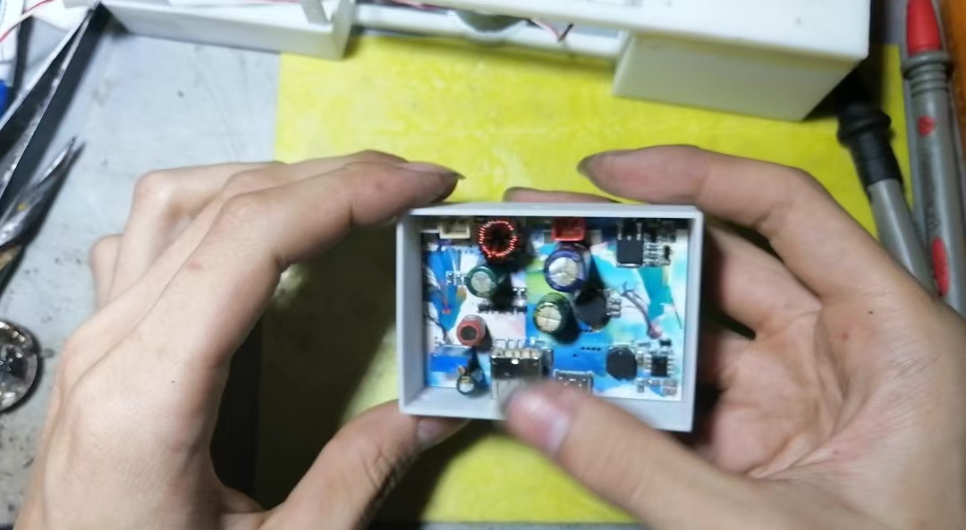

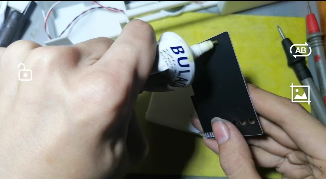

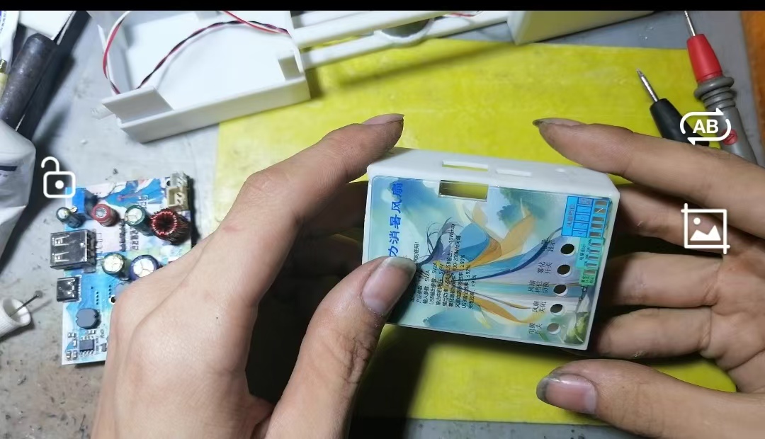

  10. 电路板放进壳子里

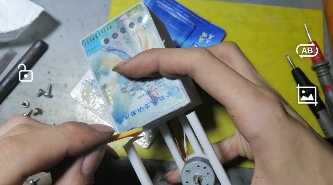

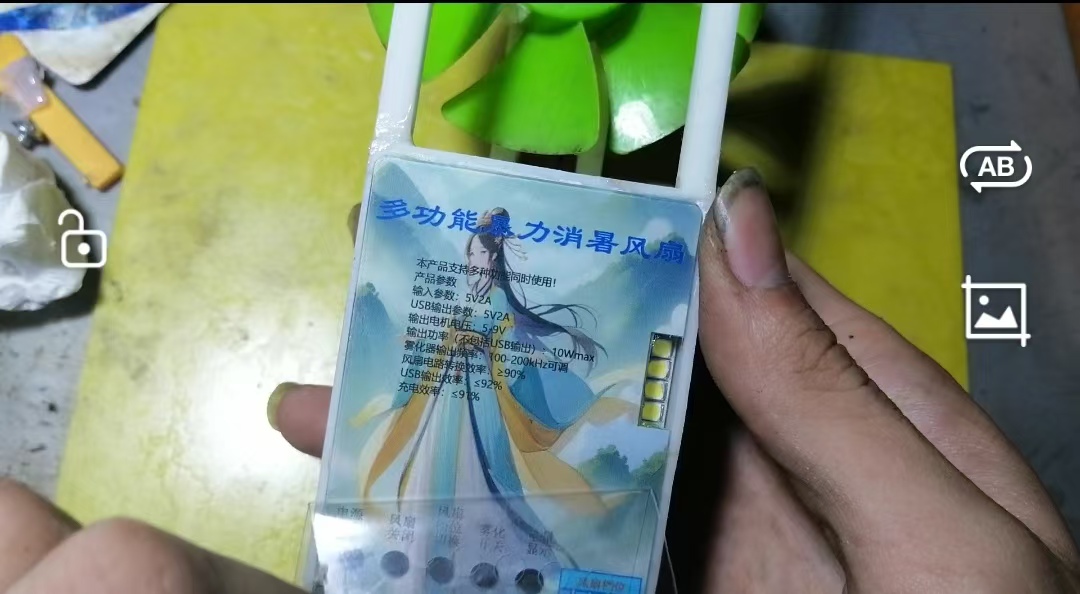

  11. 面板背面涂上粘手机后盖用的胶水(注意记得撕掉背面的保护膜)
  12. 将面板孔位对齐粘好
  13. 扣好所有排线

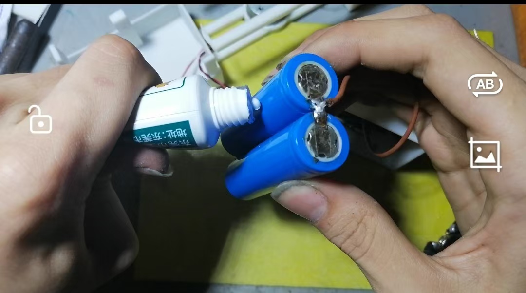

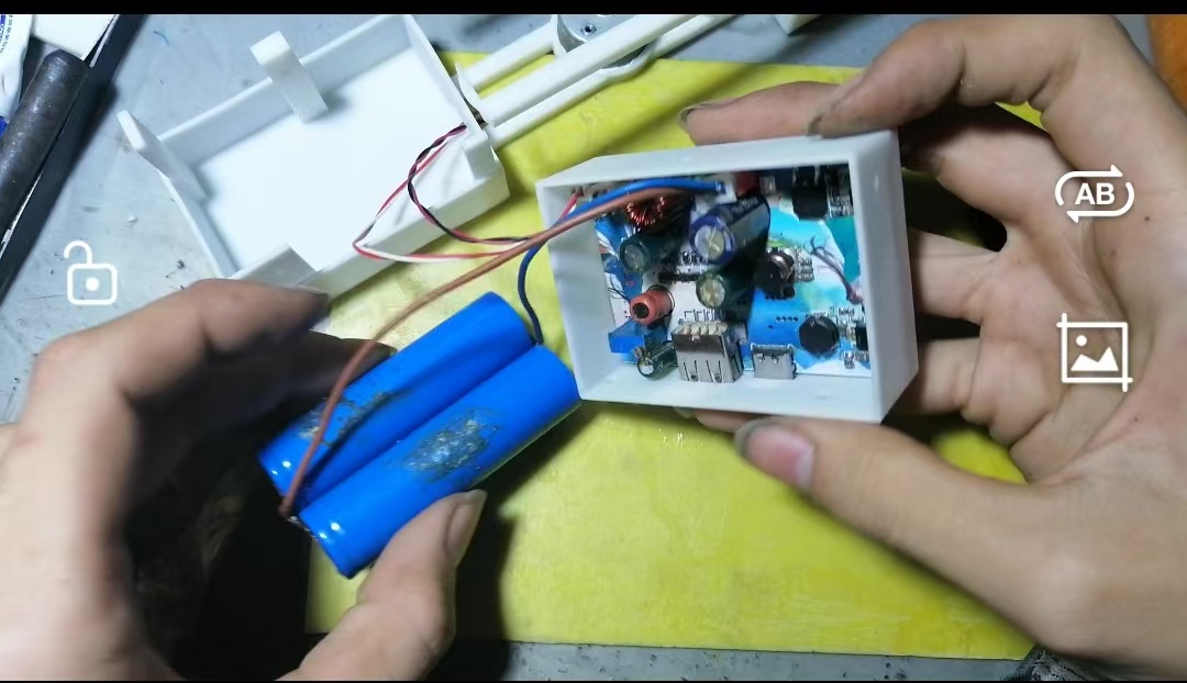

  14. 电池涂上704硅橡胶(可以用双面胶代替)
  15. 将电池粘好

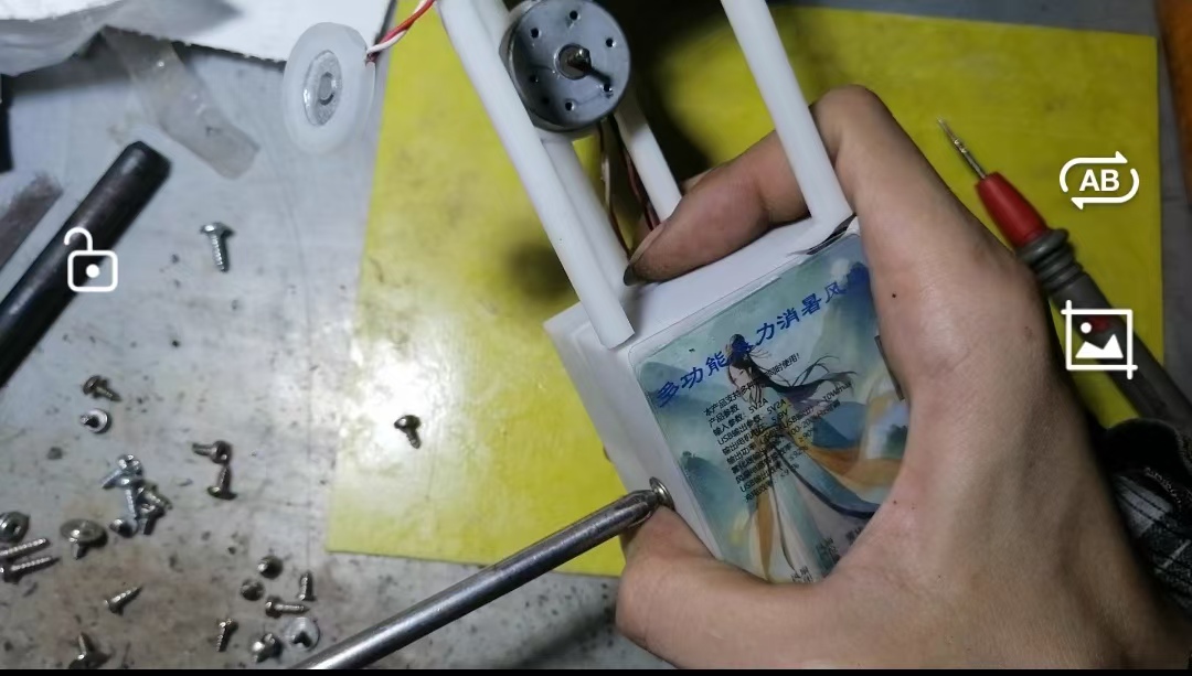

  16. 盖上外壳
  17. 拧上螺丝(其实电路板是靠外壳内部支脚固定的,不用粘电路板)
  18. 刚刚掰断的地方用AB胶粘接牢靠

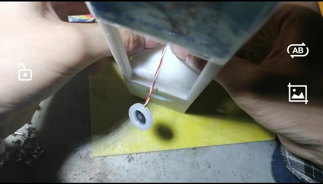

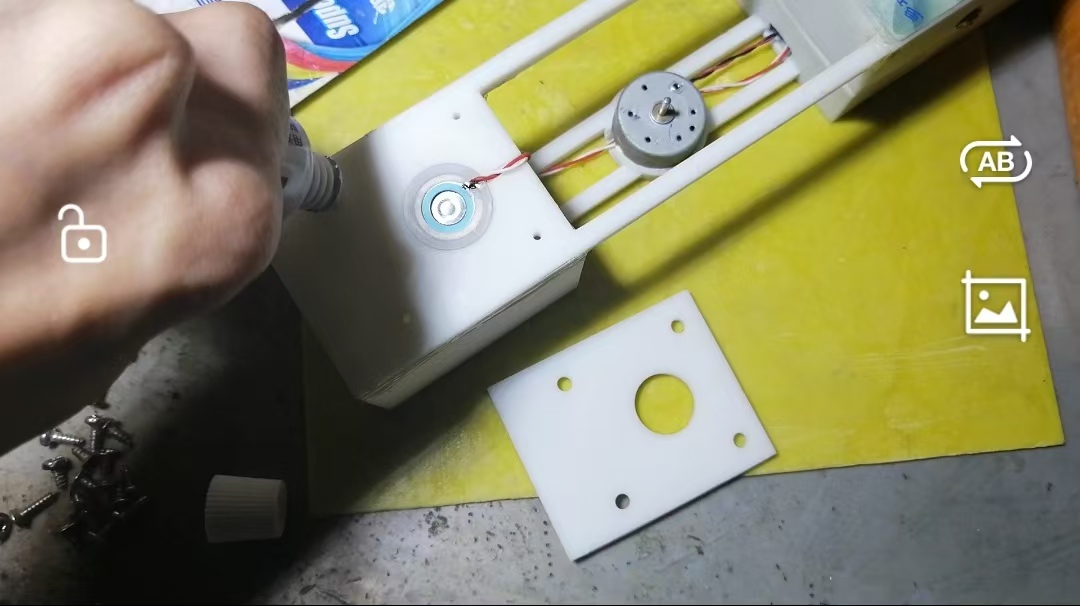

  19. 透明胶带固定雾化片导线
  20. 放好雾化片,并在螺丝孔位置涂上704硅橡胶,防止漏水
  21. 盖上盖板并拧好螺丝

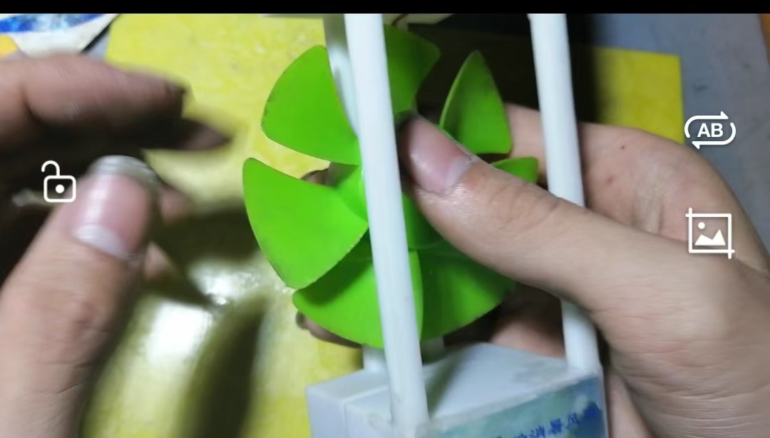

  22. 安装扇叶(这个扇叶是拆机的,尺寸见材料准备,也可3D打印或者购买成品)
  23. 撕去面板正面保护膜
到此组装过程就结束了

  • 变压器绕法:10*6*4.5磁环两个叠在一起,两根0.51的漆包线并在一起先绕12T(一定要绕平整),然后留一个抽头,继续按照原来方向绕4T。然后剪断中心抽头,并按照原理图安装到电路板上。

  • 电池建议用动力电池,普通电池没有足够的放电倍率,无法满足设备满载工作。
