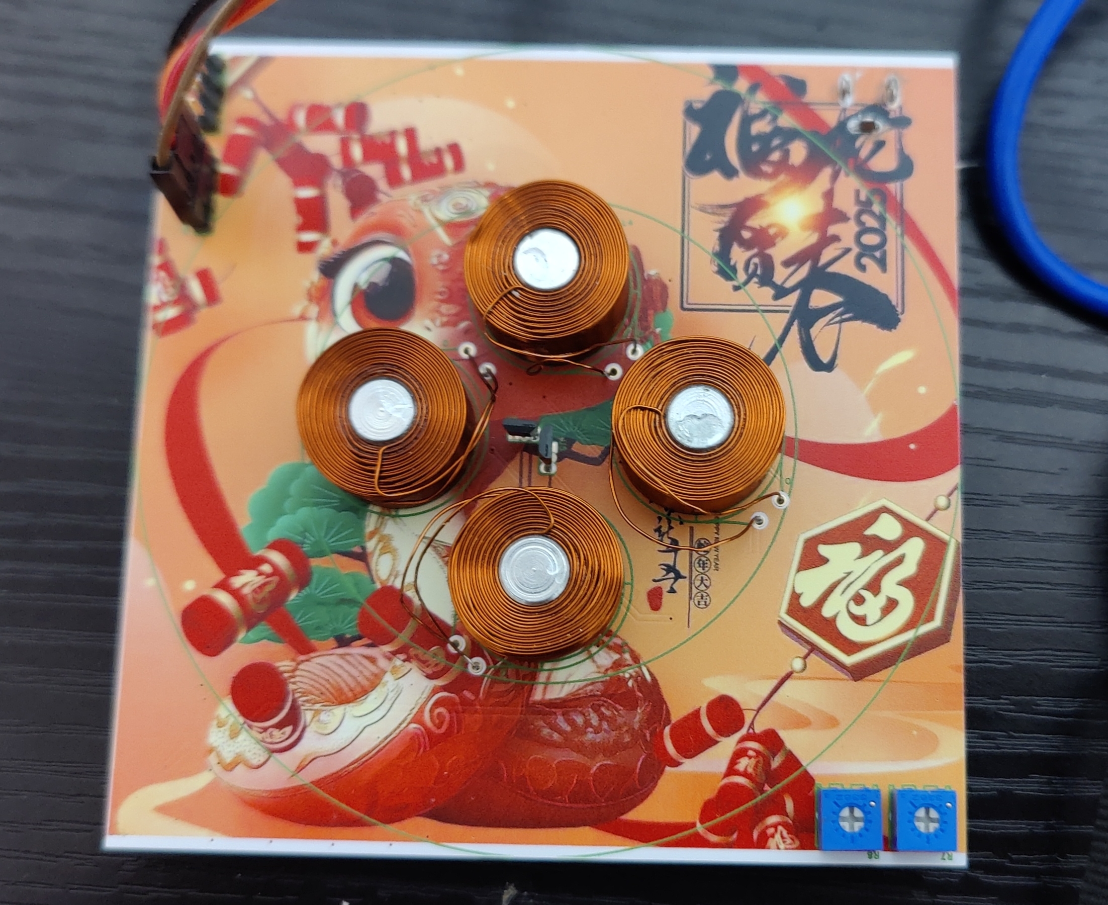

本设计是一个蛇年贺岁创意磁悬浮摆件,摆件是一个3D打印的金色拜年蛇模型,磁悬浮装置是基于stm32f103c8t6单片机设计的,采用霍尔传感器检测悬浮金蛇的位置,通过驱动四个线圈,使悬浮的金蛇保持稳定,为贺岁金蛇摆件增添节日氛围;

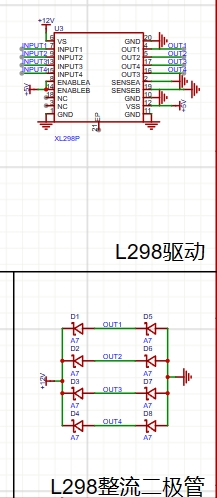

  • 本设计采用L298电机驱动芯片,具有大电流驱动能力,可以稳定驱动4个线圈,考虑到封装大小因素,选择了贴片的;

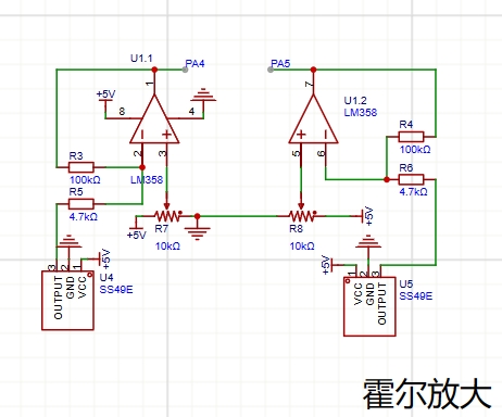

  • 本设计采用LM358双运算放大器,内部包括有两个独立的、高增益、内部频率补偿的运算放大器,用于检测x、y轴上的磁性变化;
  • 选用49E线性霍尔效应传感器,其输出信号电平决定于施加在器件敏感面的磁场强度,随磁场强度成比例地变化;

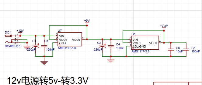

1--电源电路:
采用DC-005-2.0接口作为供电接口,12V电源输入;使用2个AMS1117芯片,分别转换为5V和3.3V;5V用于给放大电路供电,3.3V用于给单片机供电。
2--霍尔传感器放大电路:
采用2个线性霍尔传感器采集浮子位置变化,由于线性霍尔传感器输出信号电压较小只有几毫伏,LM358是一个双路运算放大器,将放大后的信号输入到单片机PA4,PA5端口。
3--4个线圈驱动电路:
充当电磁铁的4个线圈电气特性和马达电机相似,可以采用电机经典驱动方案--L298芯片驱动,经典电路好在成熟稳定,有现成的电路参考

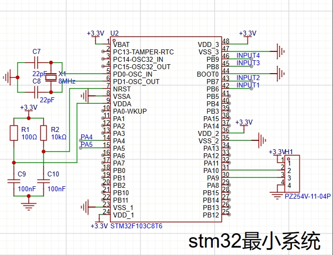

4--STM32最小系统电路:

图1:悬浮底座部分

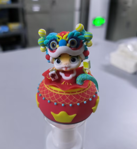

图2:悬浮的吉祥物
