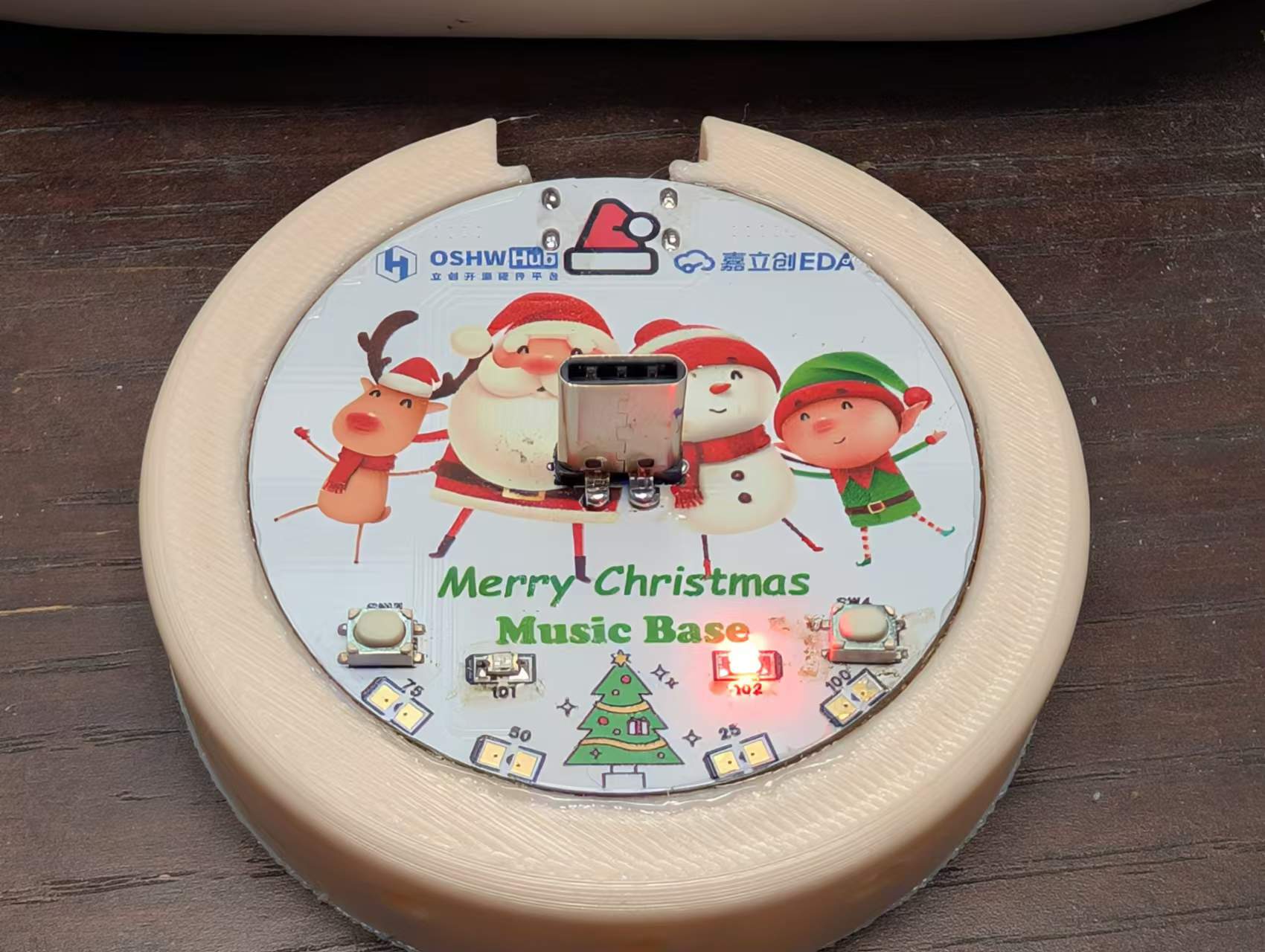

本项目为充放一体功能的音乐底座,可作为雪花灯或其他项目底座,也可作为手机充电底座,最大支持5V 2.1A 10.5W放电
功能
  • ✅2.1A 10.5W供电功率
  • ✅电量显示
  • ✅音乐播放

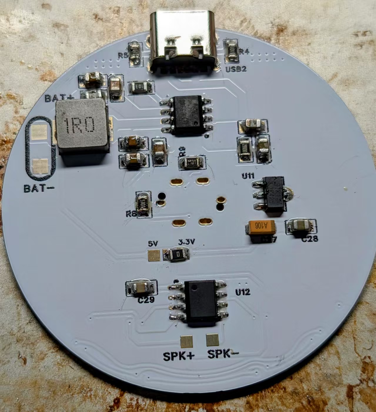

  • 本设计采用IP5306,支持最高2.1A电路输出;
  • 本设计采用SOP-8封装的音乐芯片,支持音乐播放;
  • 本设计采用6颗LED,以显示电量以及随音乐闪动;
  • 本设计采用0805大封装,降低焊接门槛,提高输出效率;

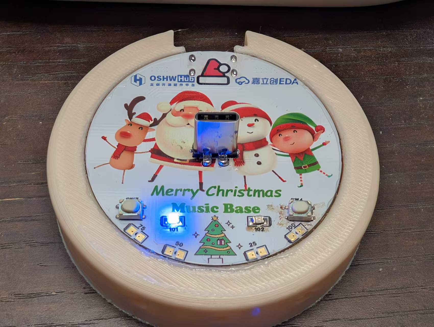

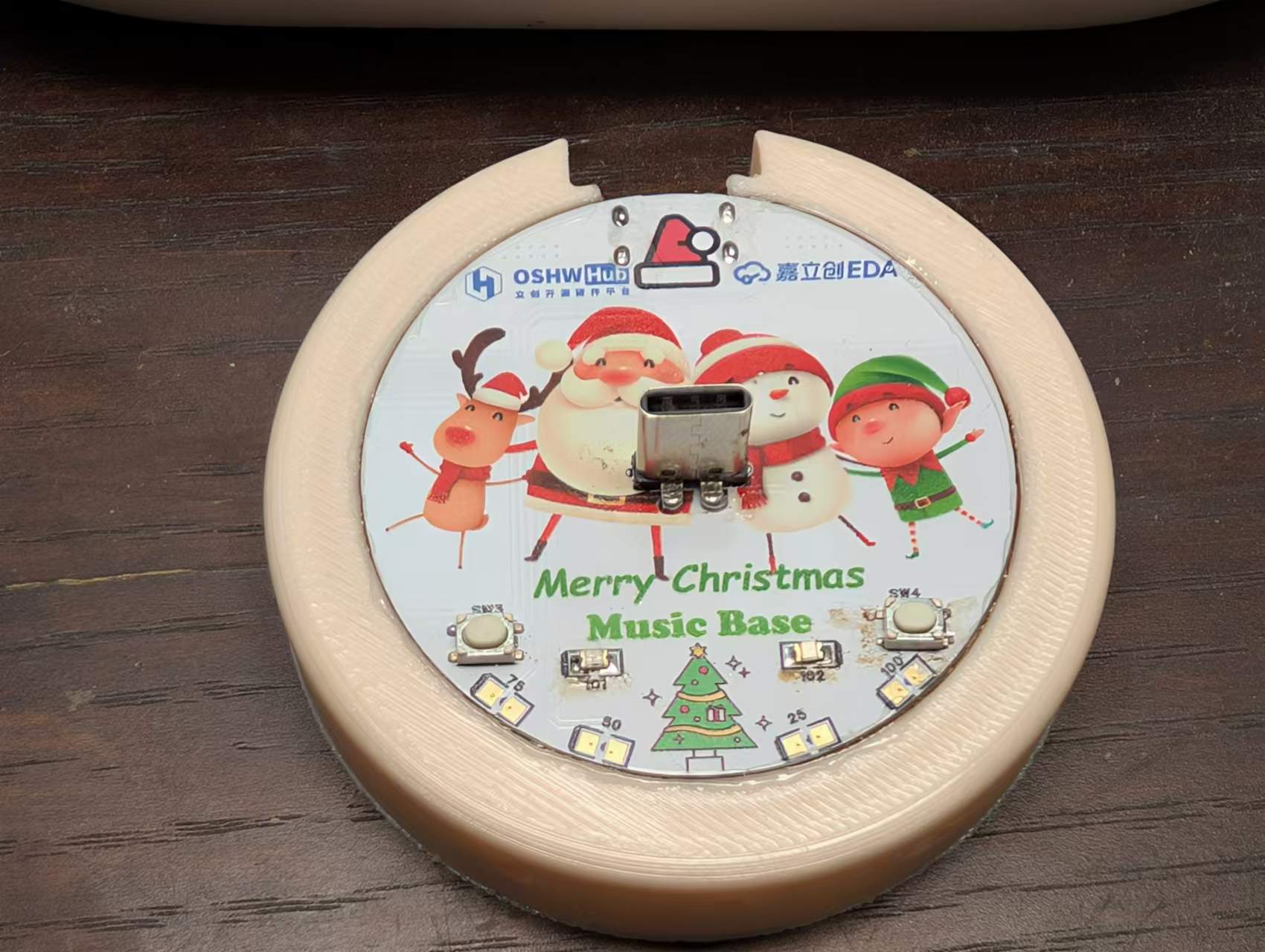

  • 本设计提供双版本,彩色丝印版本正面仅Type-C插座,其他器件位于背面,方便丝印图案显示。探索版所有器件位于正面,以展示电路及器件;
  • 本项目大电流处加粗导线,提升输电能力;

1.原理图中AT24C02是用于代替音乐芯片封装用的,实际不需要使用该芯片。
音乐芯片淘宝链接
2.PCB有音乐芯片的电源选择测试点,通常建议使用3.3V供电,想降低成本可使用电池直供电,省去AMS1117降压稳压芯片成本。
