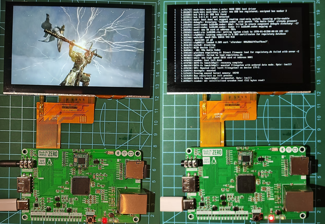

首先放张成品图:
板载资源有:GPIO、ADC按键、WIFI&BLE通信、通用SPI接口、通用IIC接口、3.5mm耳机接口、以太网接口、RGB LCD接口(RGB666+电容触摸)、USB-OTG接口等资源

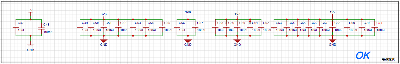

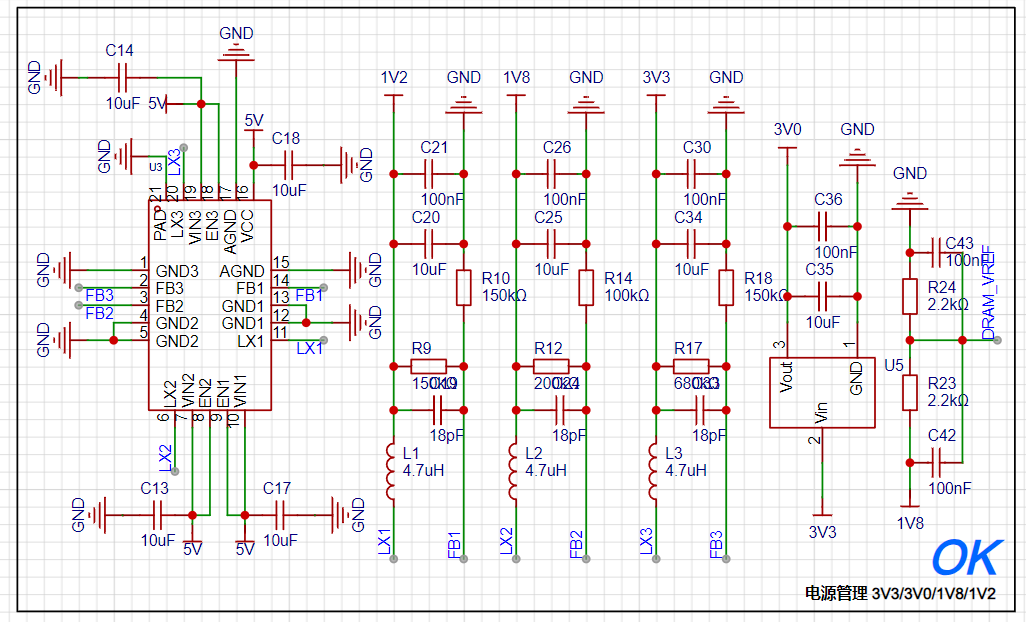

① 电源部分
电源这里一共有5V、3V3、3V0、1V8、1V2这五个部分,其中5V经保险丝后作为系统的唯一电源输入源,采用3 通道电源管理 IC - EA3036方案将5V转为3V3、1V8、1V2输出,使用LDO IC - XC6206完成3V3转3V0。

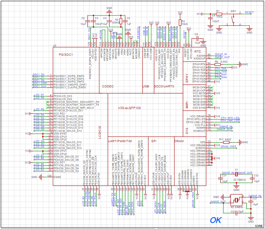

② CORE部分
主控是全志V3S,一款单个Arm Cortex-A7的CPU,项目设计上除了MIPI接口没有使用(可以驱动摄像头等MIPI接口设备),其他的接口均引出或使用,外部晶振24MHZ,Core主频为 1.2GHz

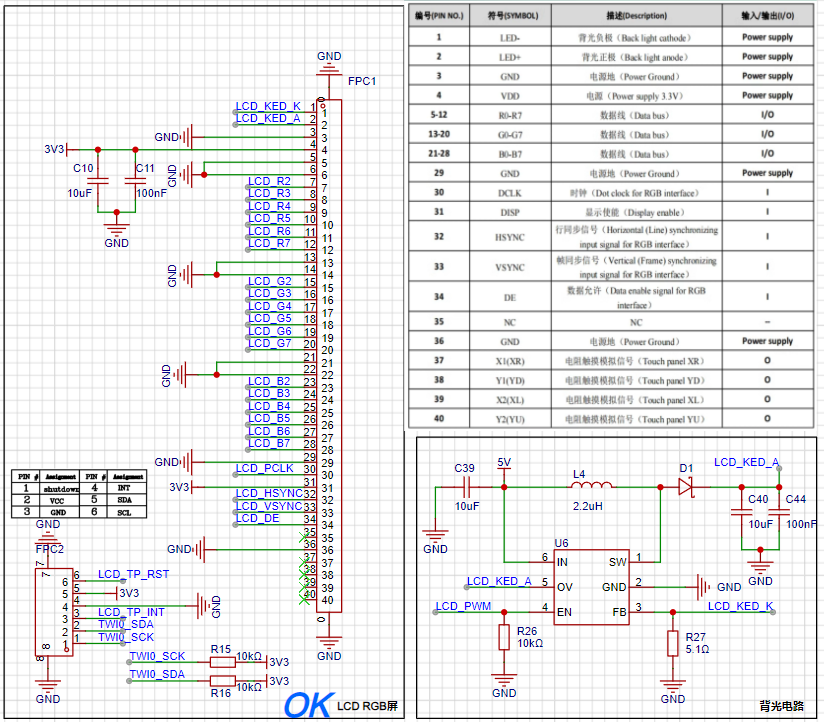

③ LCD部分
LCD采用40Pin RGB接口,支持电容触摸,背光驱动采用DC/DC升压类型的PT4103转换器,可恒流驱动多个背光LED,支持PWM控制

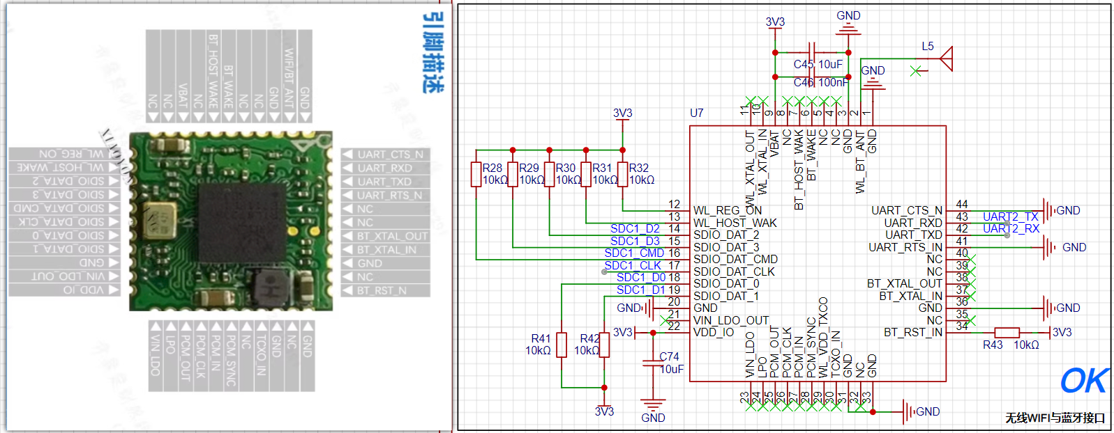

④WIFI&BLE部分
WIFI和蓝牙通信采用了SDIO接口的RTL8723BS芯片的模块,ANT板载的天线设计,Linux内有驱动支持,简单配置即可驱动

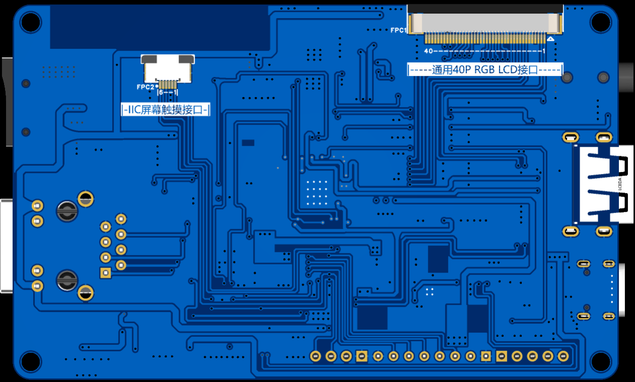

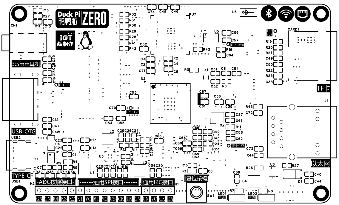

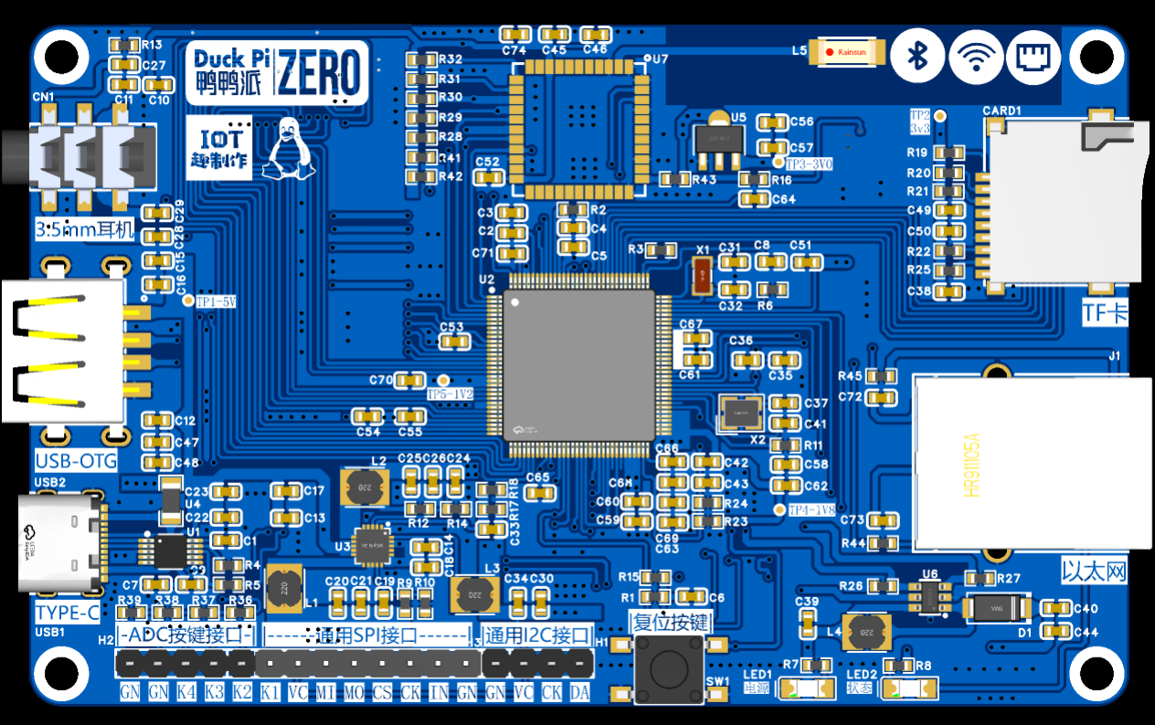

其他的电路设计非常简单,TYPEC串口使用了CH340E,耳机接口、以太网接口、SD卡接口、USBOTG接口等都是直接连接到Core上,最后PCB示例图如下:
