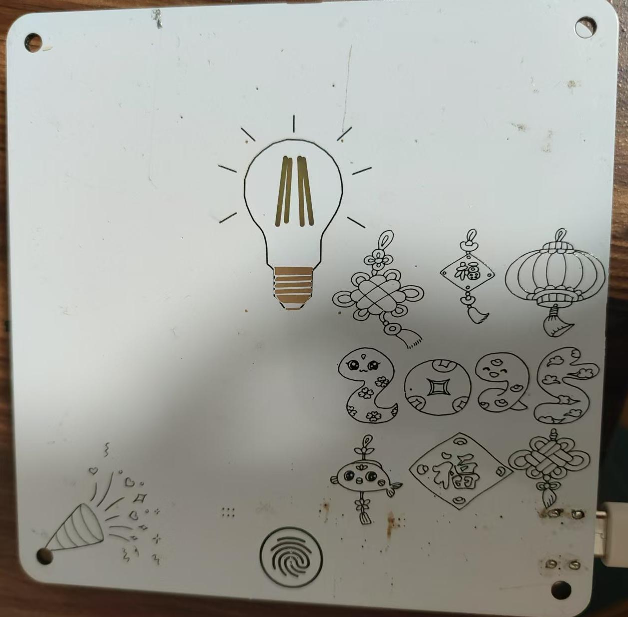

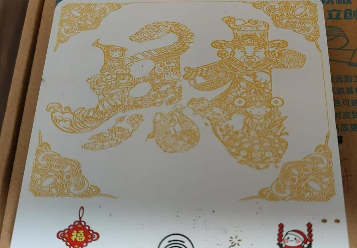

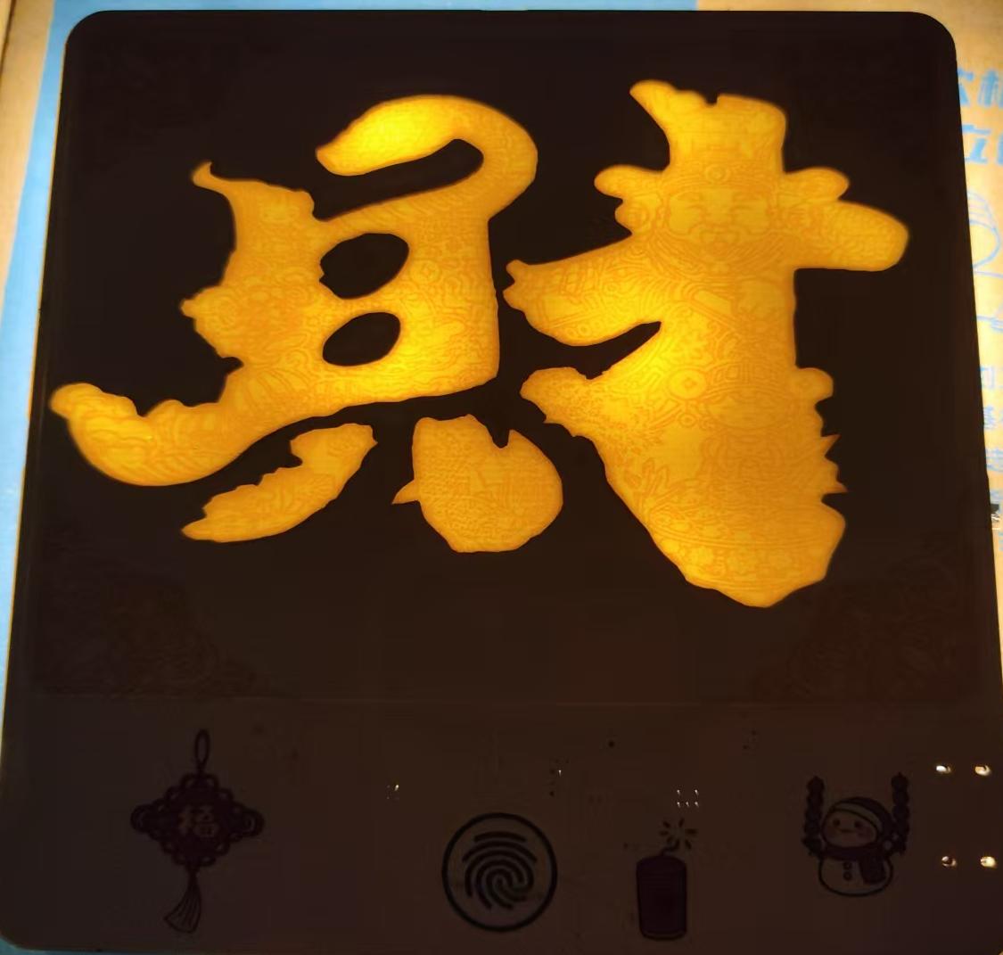

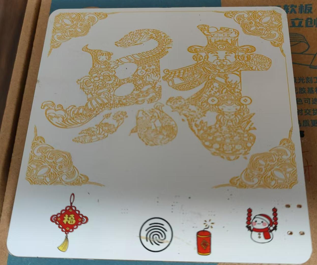

蛇年氛围灯光画,触摸控制
简介:蛇年氛围灯光画,触摸控制

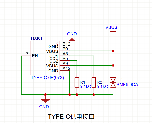

电源供电分为两种方式,一种是由Type-C直接供电,另一种是由3.7V500mA的锂电池供电。其中不使用锂电池时电路板由Type-C直接供电,使用电池时,可将Type-C由于锂电池充电。
Type-C供电

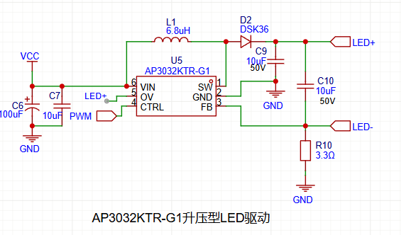

由于锂电池是3.7V,而Type-C的电压为5V,为了方便电压管锂电池设置了一个升压部分,这里升压部分采用了AP3032KTR-G1芯片将3.7V左右的电压升为5V。

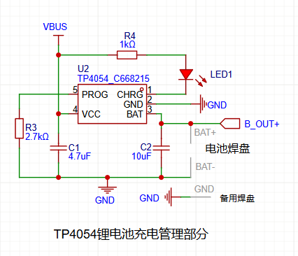

锂电池充电部分采用了TP4054_C668215芯片,这一设计用于Type-C外接电给锂电池充电,当锂电池充电时LED灯将会亮起,当LED熄灭代表锂电池充电完成。

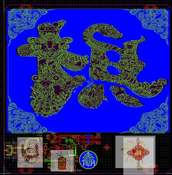

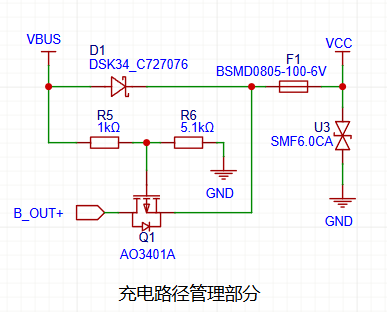

为了防止再给锂电池充电的过程中开启灯光导致电路烧坏问题,改电路板设计了充电管理部分。

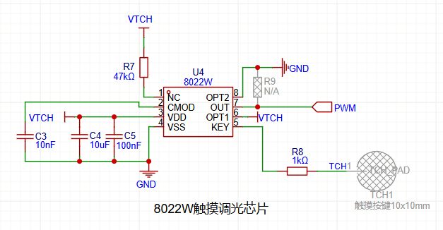

触摸调光
触摸调光部分采用了8022W芯片

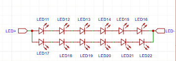

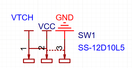

灯光控制
灯光通过8022W控制,使用一个开关来控制8022W,从而实现开关控制灯的亮灭,触摸控制灯的亮的程度。
