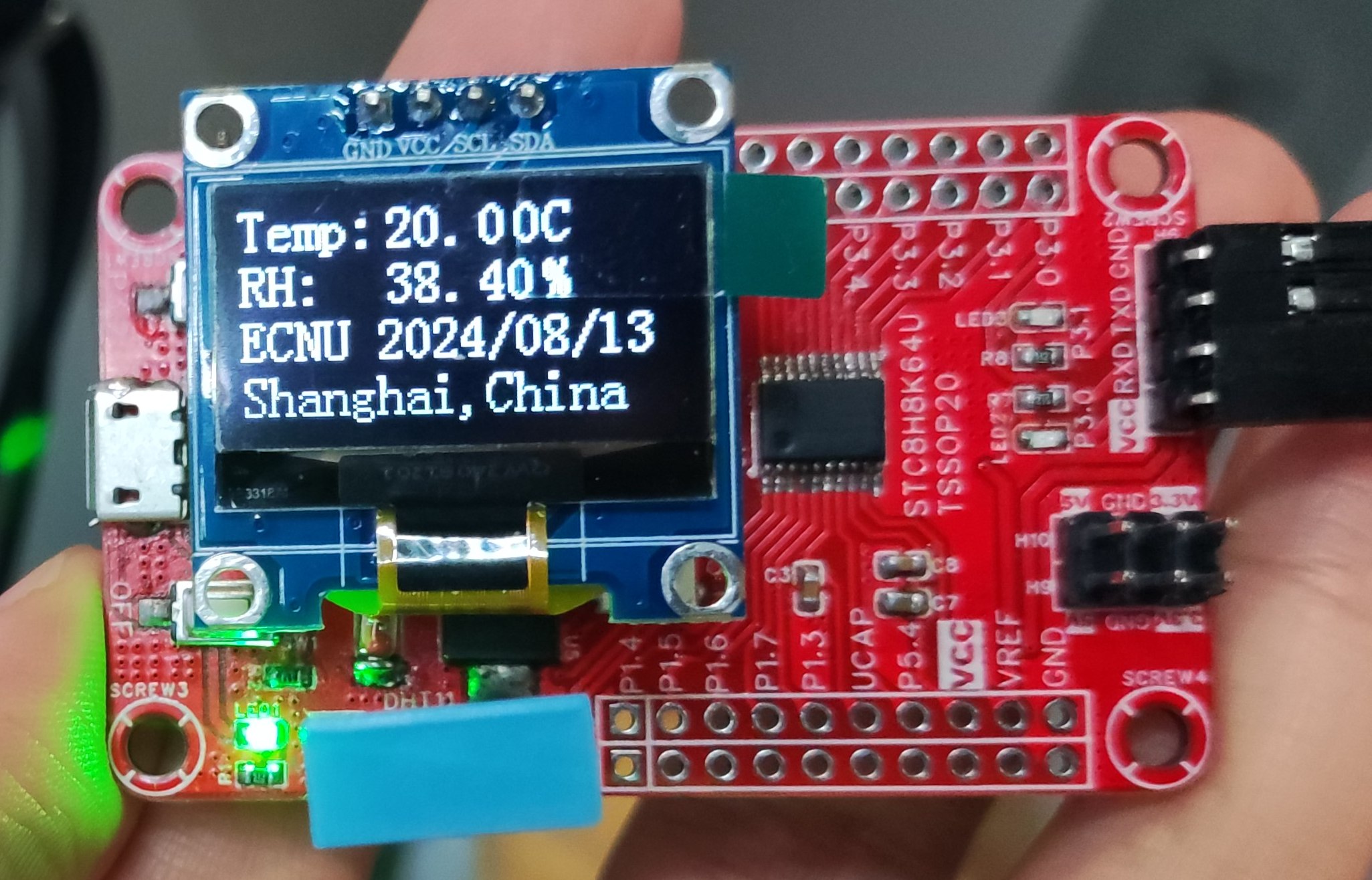

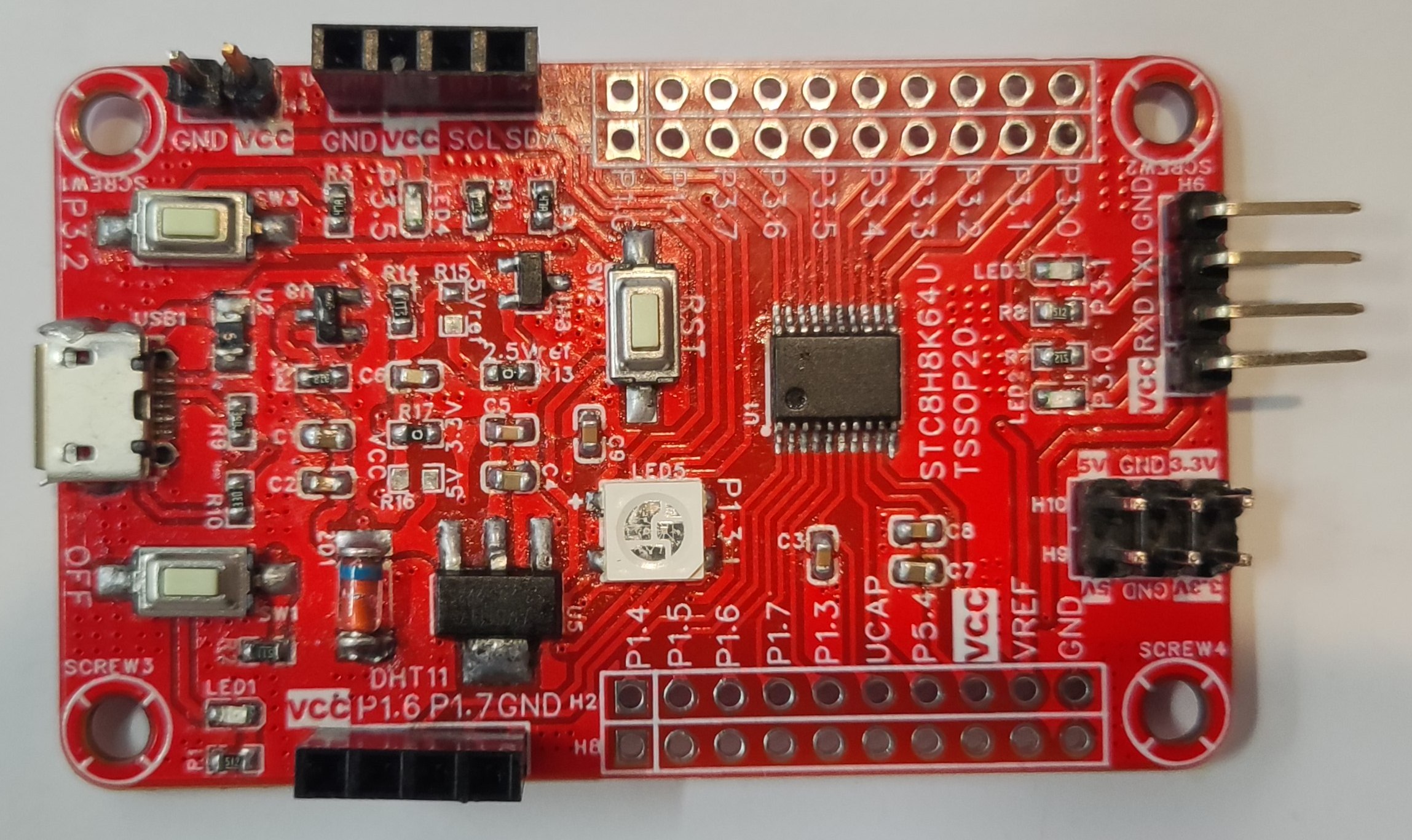

基于STC8H8K64U-TSSOP20的可扩展温湿度计设计,芯片排针全部引出,便于进一步开发。提供DHT11温湿度传感器的串口测试代码,IIC通信协议的4脚OLED显示屏接口可用于工程温湿度显示和调试。

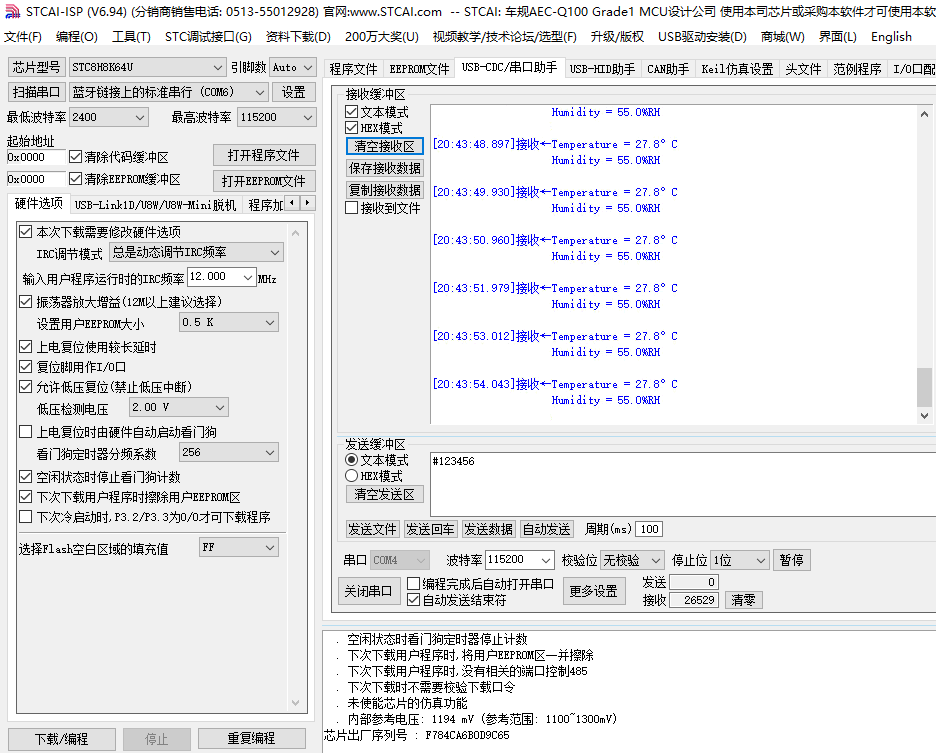

通过串口通信读取 DHT11 温湿度传感器
OLED显示温湿度
板载 WS2812B 三色 LED 灯,可实现RGB彩灯和呼吸灯效果
