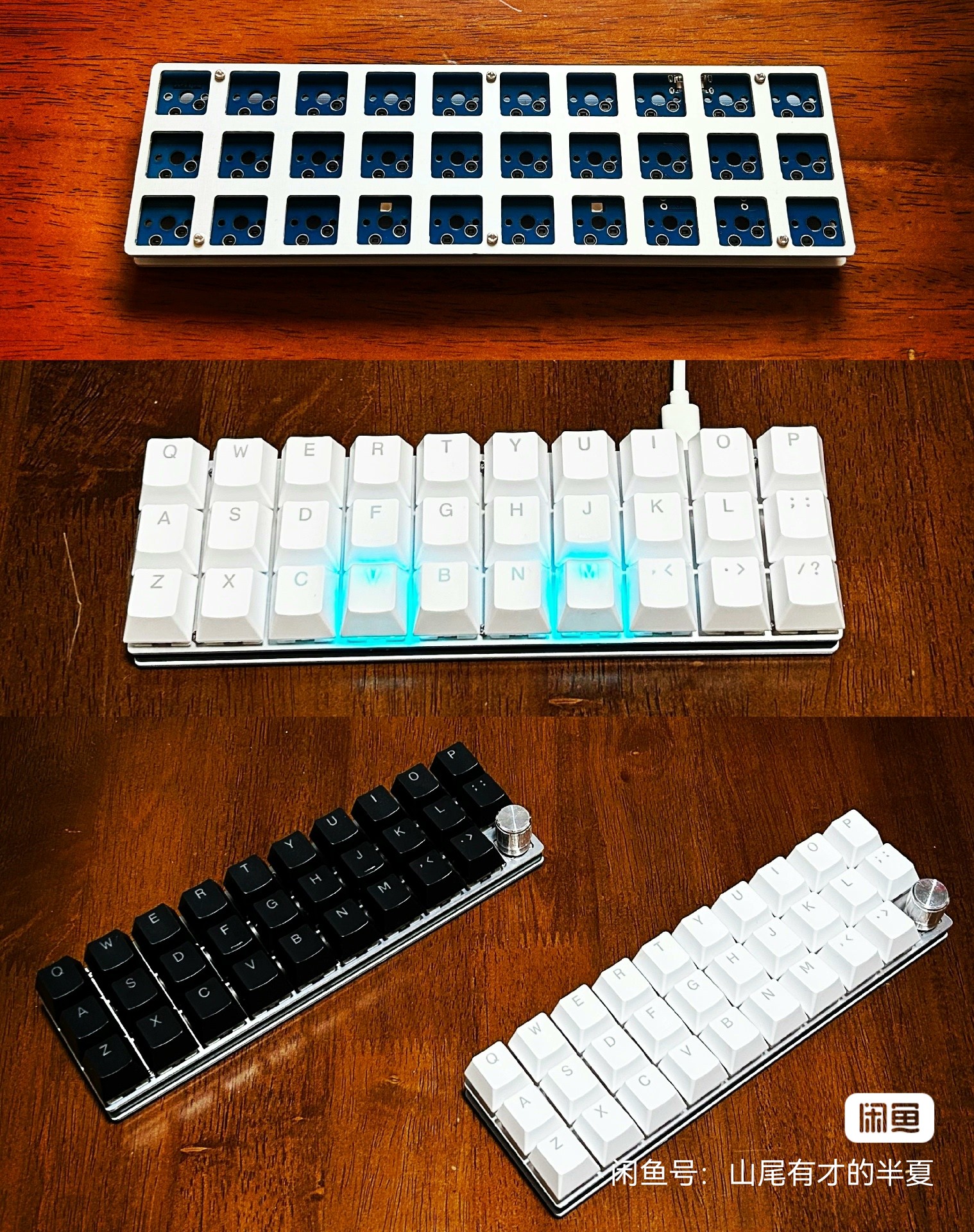

源于夏天的30%直列键盘,改主控为stm32f072,制作更简单,价格更低。
简介:源于夏天的30%直列键盘,改主控为stm32f072,制作更简单,价格更低。
CC BY-NC-SA 3.0
创建时间:2023-08-16 20:06:57更新时间:2026-04-08 09:42:04
开源声明:CC BY-NC-SA 3.0 署名+相同方式共享+非商业使用
本工程源于夏天的30%直列键盘,原工程采用Atmega32a作为主控芯片,需要购买烧录器烧录bootloader,对于小白来说过程不太友好,因此改主控为stm32f072(c8t6或cbt6均可),芯片预置了bootloader,焊好电路板后,直接用QMK toolbox烧录固件即可,更简单更便宜。【注意:烧录STM32F072时,忽略芯片选项。
本工程提供了焊轴版与热插拔设计:
1、焊轴版有整板设计、分割设计的右侧主控板,左侧电路板见原工程。
2、热插拔采用相同的电路板,按需选用左右拼接为一个键盘,最多可拼3片,主控最小系统与C口焊在最右边模块。
附件提供了固件,定位板、底板等请参考夏天的30%直列键盘工程,自行实测调整孔位、边框高度。。
配列设置与制作详情见:https://oshwhub.com/iqirtryi/IQP30A-atmega32a
最终的成品,还可以加入旋钮......
本工程为有线单模键盘,电路简洁,制作简单,蓝牙双模键盘请使用以下工程5x3模块左右拼接组成:
https://oshwhub.com/joba/lan-ya-you-xian-mu-kuai-zu-ge-jian-pan-iqpk-nrf52840
谢谢夏天的开源与帮助!
