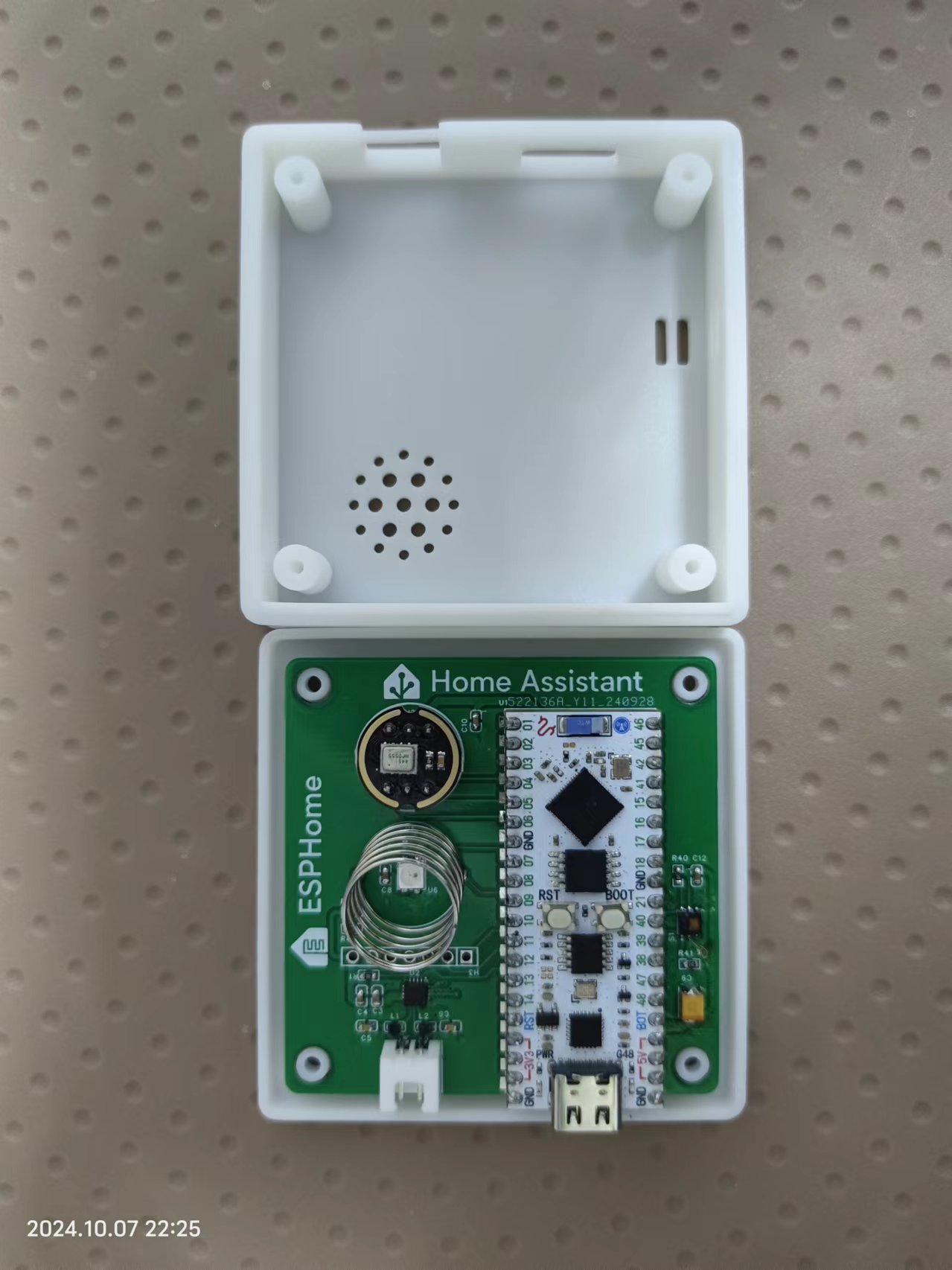

本项目是基于嘉立创esp32s3开发板,实现唤醒词,TTS,STT,环境检测接入AI大模型控制智能家居的HomeAssistant的AI语音助手。
项目功能
本设计是基于嘉立创ESP32开发板设计的HomeAssistant AI语音助手,一个麦克风支持唤醒词唤醒和对话结束检测;一个扬声器进行语音播放;一个RGB灯显示离线、在线空闲、唤醒、采集语音、思考和语音回复的状态;一个触摸按钮切换麦克风是否静音(本设计加外壳后触摸弹簧失效)和一个环境温湿度检测。

实物图
图1:实物图
