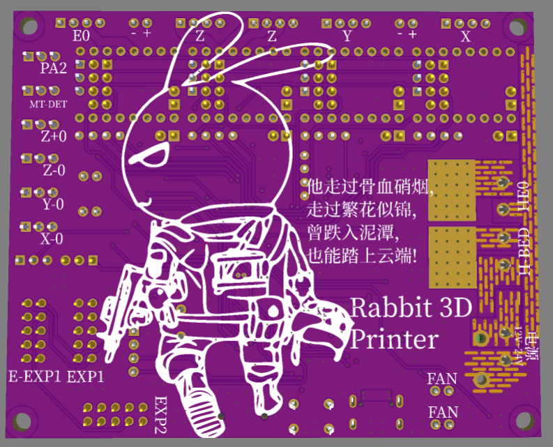

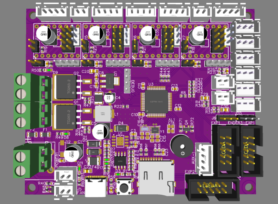

仿 MKS Robin E3D 控制板,修改了部分io定义,尺寸10*10以内
2021.8.30更新
  • 修改ch340 TX、RX接反错误
  • 添加TX、RX、Debug等丝印标识
  • 添加制板文件(未完全验证正确)
  • Debug接口改为5V,添加反接保护

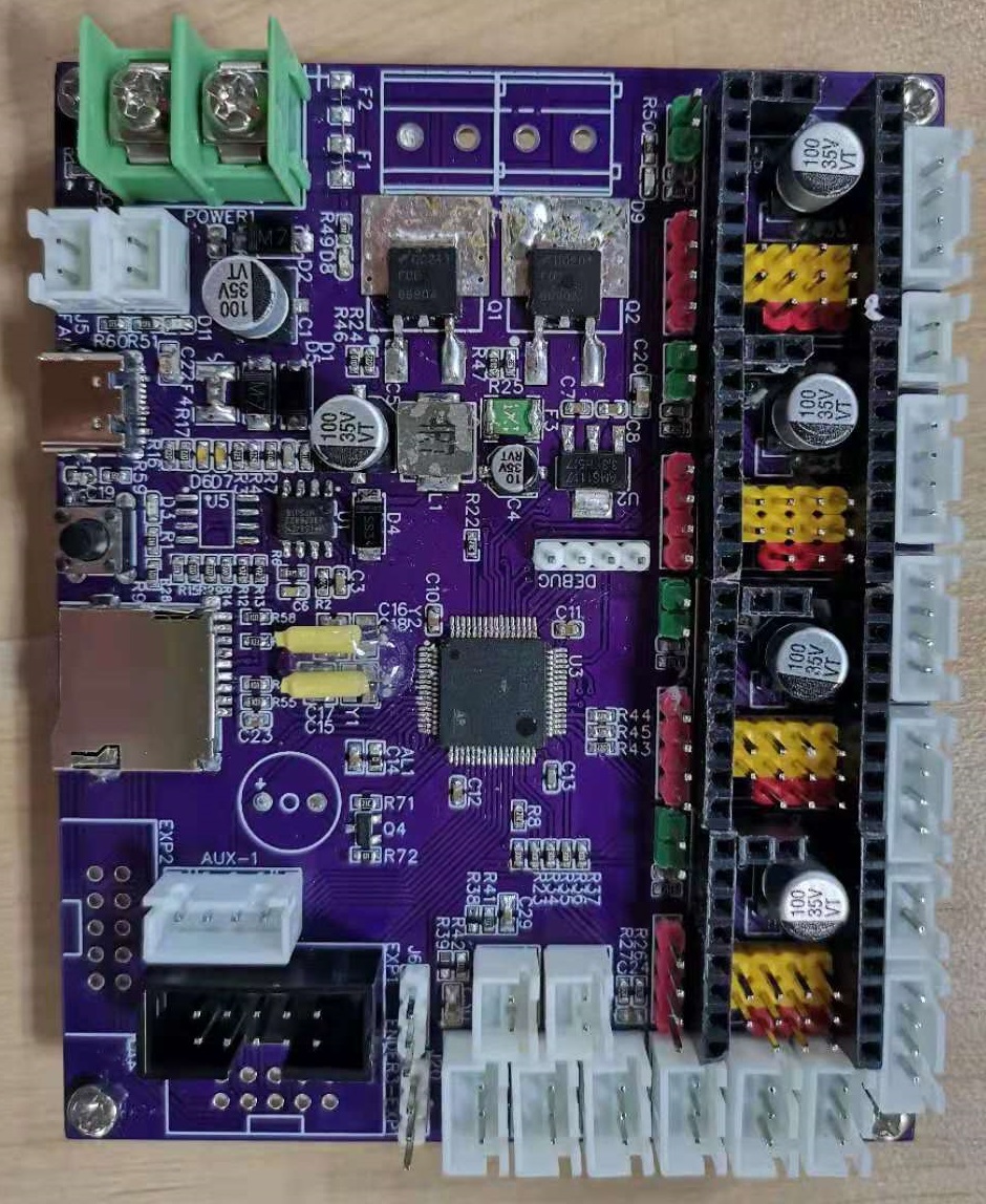

  • 更新实物图(因元件储备不足,部分元件缺焊、替换)

  • 修改步进电机驱动DIAG位置(之前疏忽,DIAG放在了靠近EN的位置,与市面常见模块不兼容)

  • XYZ+E0 步进电机4988驱动测试通过
  • X- Y- Z-限位开关测试通过
  • 散热风扇测试通过
  • 串口测试通过
  • 挤出加热棒测试通过
  • E0传感器测试通过
  • 热床及传感器未测试
  • 蜂鸣器暂未测试
  • 步进串口未测试
  • 断料检测未测试
  • 3D Touch未测试
  • TF卡未测试
  • LCD控制板未测试
已测试内容已完成串口打印功能,其余功能不定时增加测试
2021.10.20 更新
  • TF卡测试通过
  • ESP3D测试通过
已完成脱机打印测试,使用了ESP3D,所以LCD不打算上了,热床也不上了,TMC2226已备好,后边会升级一下,测试UART驱动,然后就完工了。

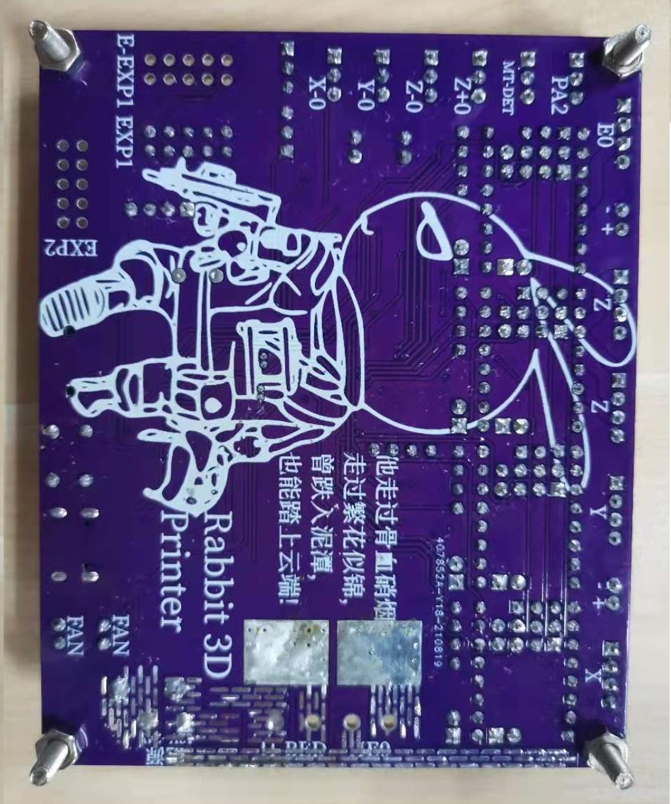

重大失误处理更新:R39 R42电阻丝印放反了,按照丝印焊接会导致检测温度比实际温度低30℃左右。
PS:因为没有热床所以一直没接过热床传感器,以前也一直忽略了室温采样温度,一直按照耗材推荐温度打印效果很差,测试降温到约20-30度打印效果较好,一开始怀疑固件配置错误,中间修改多次无效,因降30度后打印正常就暂时没再排查,直到今天又想起来就仔细检查,发现室温应该20℃结果一直显示-5左右,而换到热床后温度正常,多次检查电路没有问题,最后。。。发现丝印放反了导致元件焊错位置了。

  • 修复EXP1、EXP2牛角座画反了
  • 移除EXP3
  • EXP2的5V条线电阻换成了短接点放到了背面
