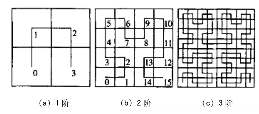

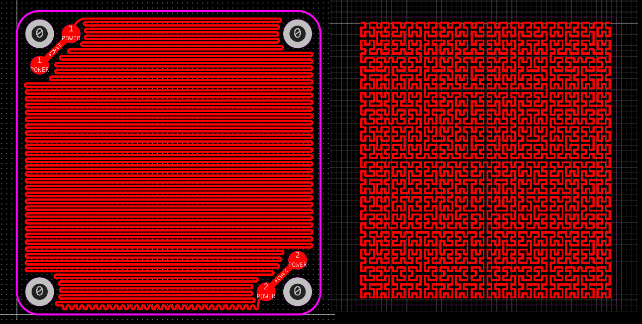

近来流行使用铝基板打样制作发热板,最常用的就是阵列放线条,再做微调,但是看到一些玩家做的铝基板很花哨,研究了一下,是用的希尔伯特曲线,说是能做到最大长度,这么牛逼那就整,咋整,手绘那不成呆瓜了。看有人用py绘制,生成json导入。记得立创eda之前说过支持插件,那就研究下插件生成。
PS:官方也太不重视插件了,专业版不能用,标准版插件说明。。。太简单

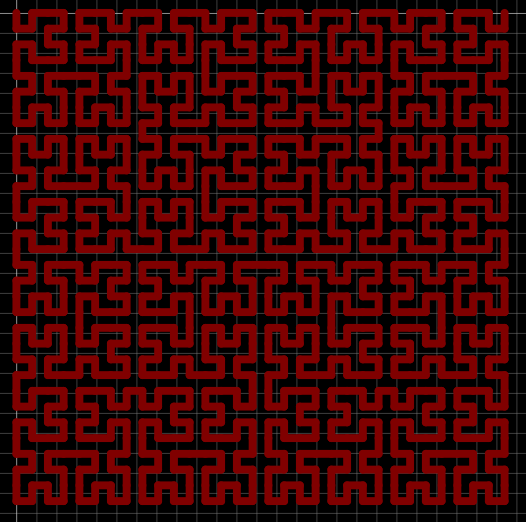

效果图
左边阵列摆放+手调,右边插件生成(半成品,暂时没用到)

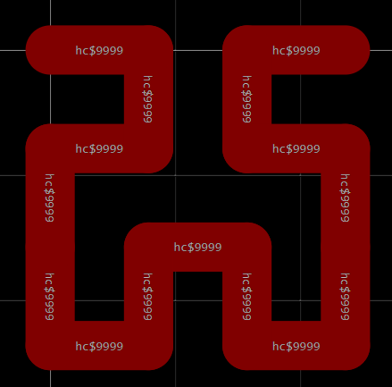

> 一阶(迭代1次)
> 二阶
> 五阶

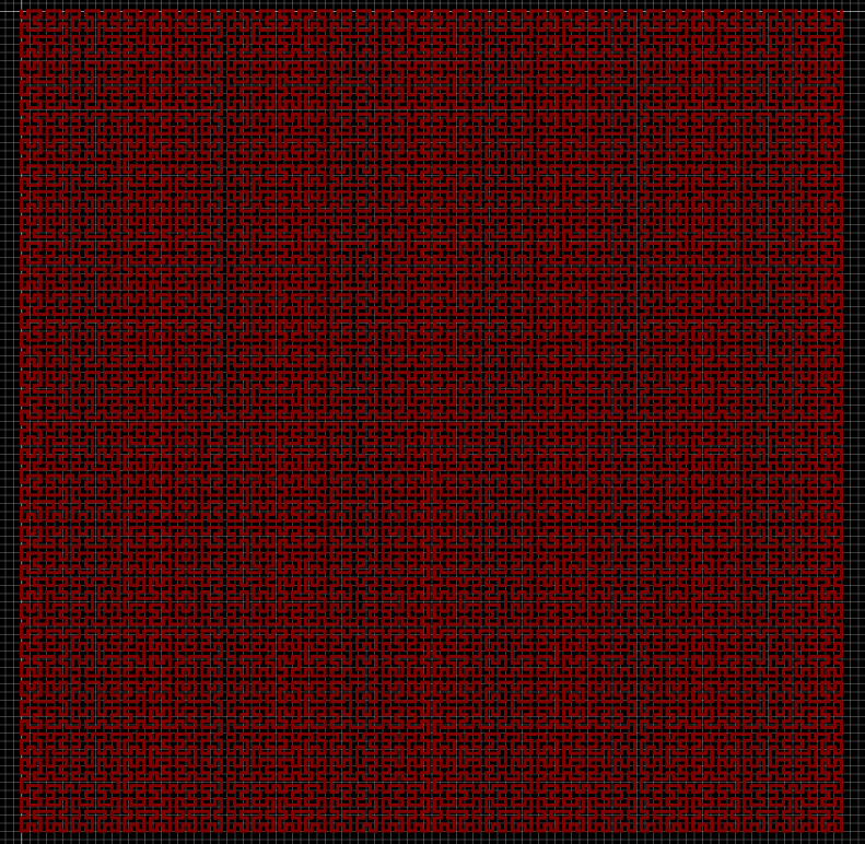

> 七阶(插件限制10阶,我破电脑最高跑到7,再高页面就崩了)

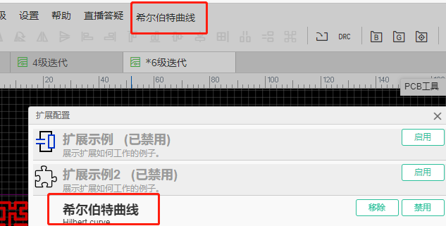

  1. 打开立创eda标准版立创eda标准版立创eda标准版重要的事情说三遍,目前专业版不支持插件,需要标准版生成后再迁移到专业版,目前测试的web版,exe暂时没测

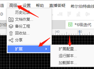

  2. 高级--扩展--扩展配置

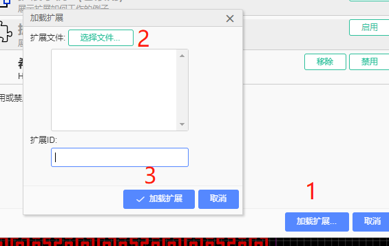

  1. 点击加载扩展-选择刚才压缩文件解压出来的三个文件,正常情况扩展id会自动生成,如果没生成就随便输入个id,再点加载扩展加载成功
  1. 加载成功的效果(只有PCB界面才有按钮,原理图页面没有按钮)

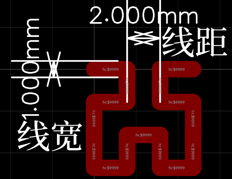

  3. 在弹窗中输入线宽、线距、迭代次数,然后点击应用
  4. 插件执行,自动新增一个PCB文件,在顶层生成一个hc$9999网络的希尔伯特曲线
    **注:**线宽、线距看下图标注,迭代次数实际上就是函数递归次数,也就是希尔伯特曲线的阶,说人话就是图形总大小

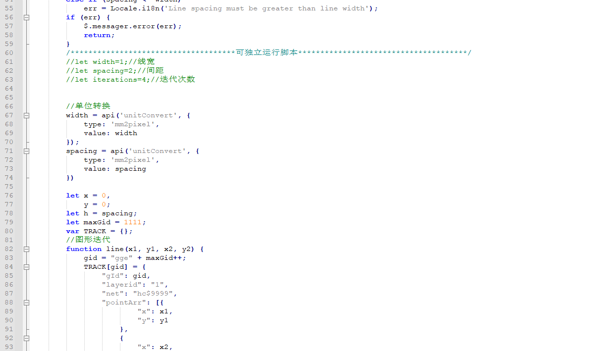

导入插件的方式,一次折腾,以后省心,但是装插件也是个麻烦事,嫌麻烦的就再换个更简单的方式,直接运行脚本

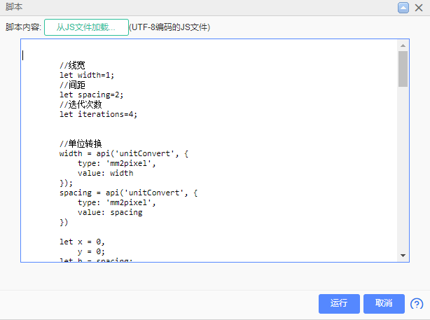

  1. 高级--扩展--运行脚本
  2. main.js文件中的代码段粘贴进去,取消三个参数的注释,按需要修改
  3. 点击运行按钮,自动生成曲线
注:
