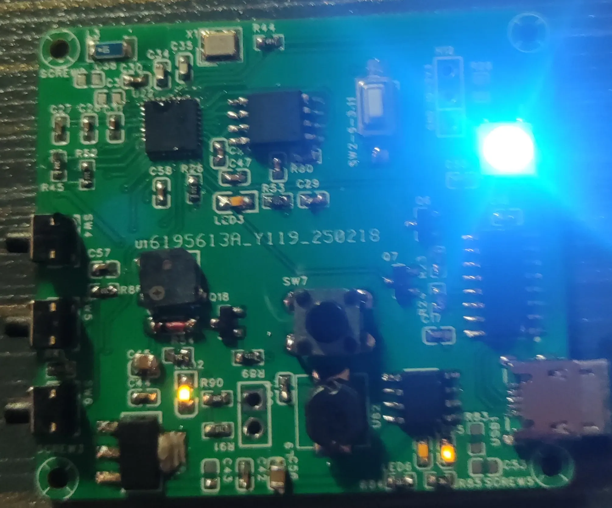

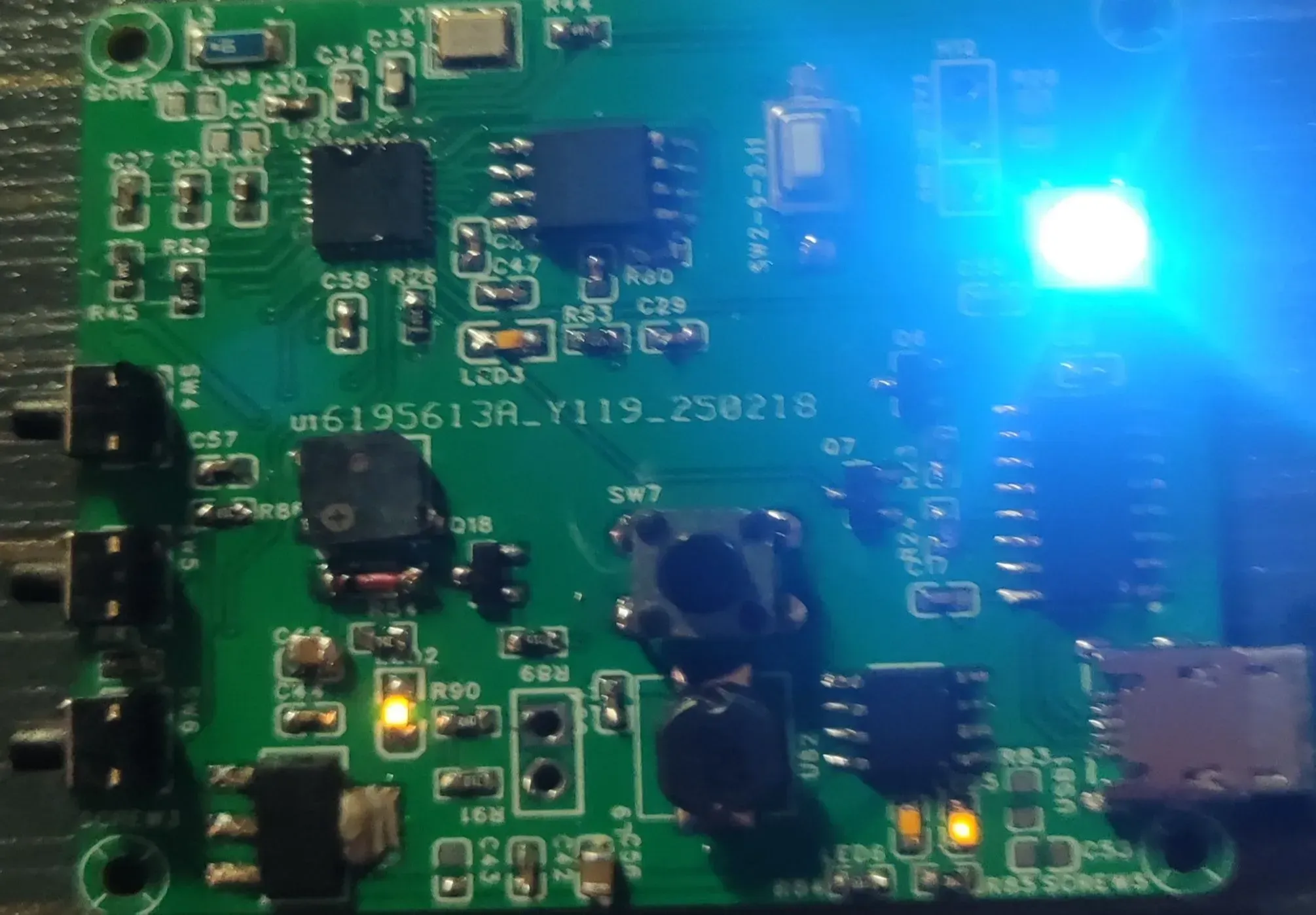

【作品图】
【电源】
电池通过TP4552B电源芯片升压到5V后,进行供电,
通过TP4552B芯片进行充电。
【功能】
ESP32C3启动后,
LED3亮起开始闪烁,
建立蓝牙主机服务,
手机APP使用蓝牙进行连接,
连接成功后,
主机获取时间和相关配置信息,
结束后,LED3熄灭。
蓝牙心跳检测,
如果手机APP连接断开,
LED3亮起闪烁进行提醒,
直到连接成功才熄灭。
SW7按键,
防止误触按下,需要长按激活,
激活后,LED1高亮,U1蜂鸣器响起,
5-10秒后,如果没有取消激活,则通过蓝牙发送求救给手机APP。
单击按键可取消。

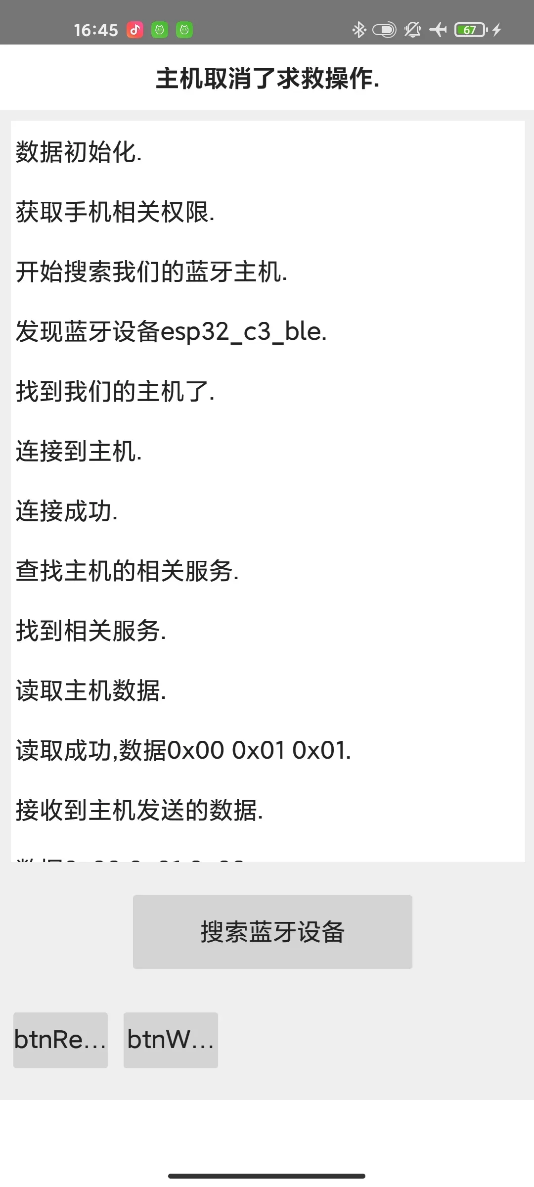

【手机APP】
可预设【一键平安】求救对象的手机号码。
求救【一键平安】激活方式。
查看【一键平安】的剩余电量。
等等。
需要蓝牙,短信,拨打电话等权限。
接收到求救信息后,APP控制手机,
播放求救音频,
同时自动发送求救短信到指定的手机号码,
并自动拨打指定的手机号码。
