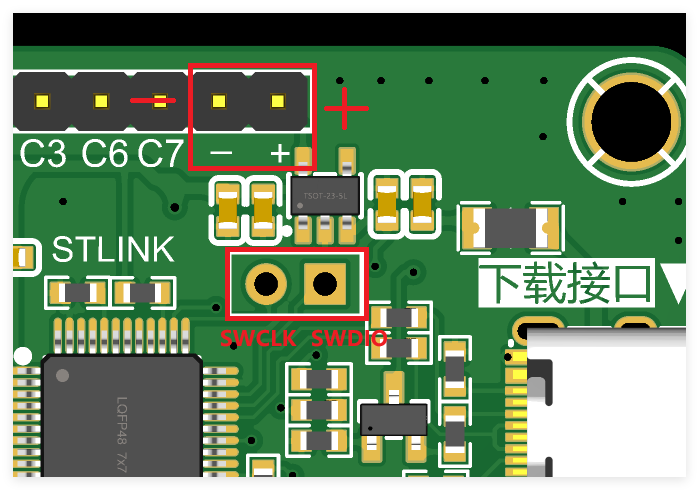

1.焊接检查无误后,用Type-c数据线连接电脑,此时电脑右下角会出现“无法识别的USB设备”,这是正常现象。
2.接着需要烧录STLINK的固件,使用一个单独的STLINK对板载STLINK烧录固件。
将STLINK连接如图所示的接口,使用附件中的 "STM32 STLINK Unity" 软件进行烧录。
(注意STLINK固件有读取保护,烧录成功后是不能烧录或清除的)STLINK需要驱动,一般下载"STM32 STLINK Unity"会自动安装驱动,
烧录成功后就可以在电脑“管理”中看到STLINK,如果STLINK带有黄色的叹号说明没有驱动。

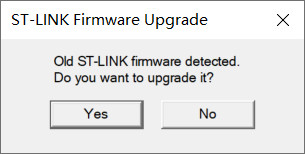

2.STLINK的固件需要更新后才可以正常使用,不需要再使用SWD下载,使用Type-C就可以更新固件,
打开STM32的KEIL的工程,在魔术棒选择ST-Link Debugger,下载时KEIL自带的STLINK固件跟新工具会检测到版本过低,
按照他的提示更新固件即可,
更新完成后就会有串口和虚拟U盘了,此时STLINK固件烧录完成,就可以开始愉快的进行编程了。
