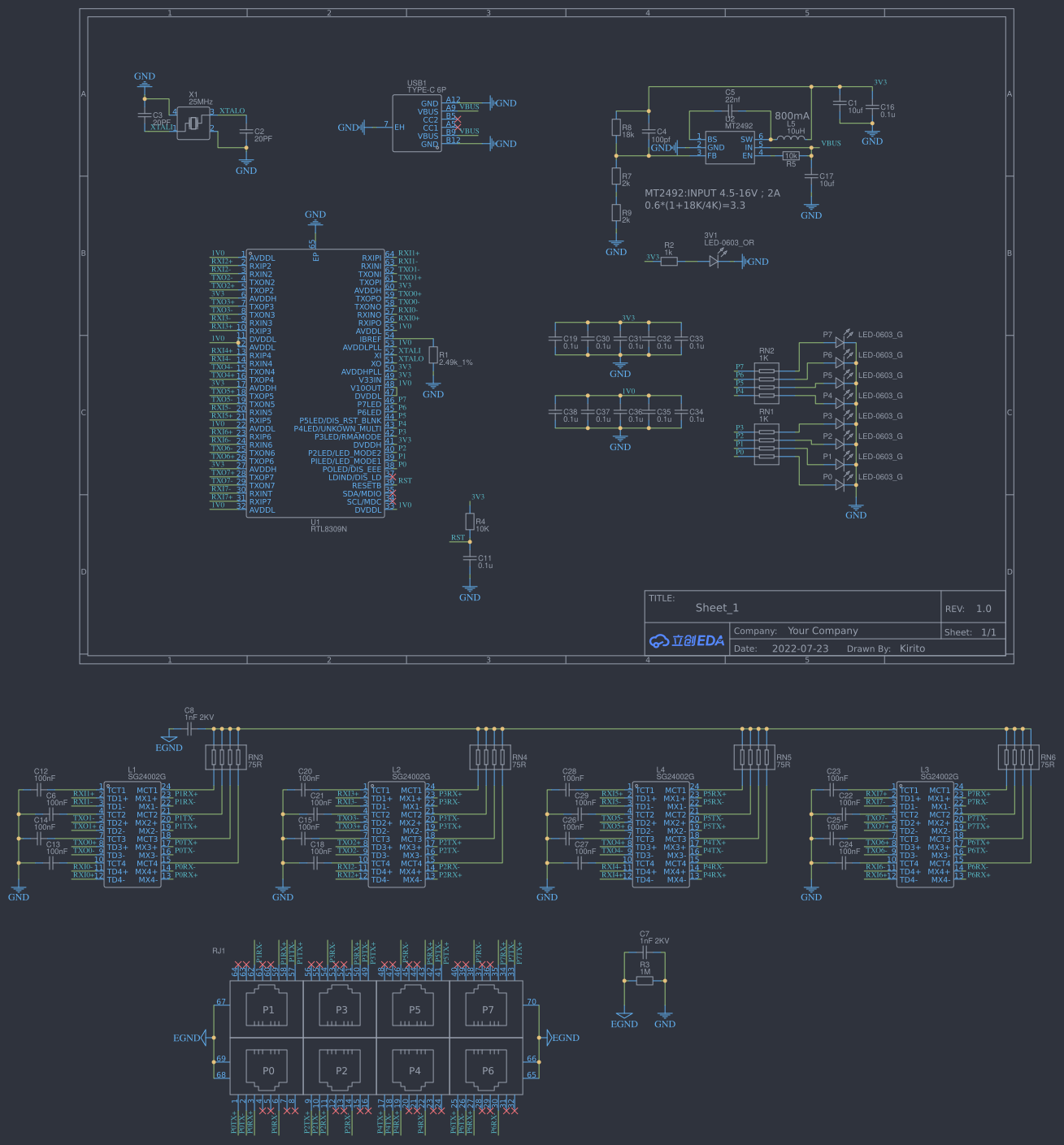

内部结构:
为保证稳定工作,请使用5V2A电源,并保持良好散热,散热片可选增加

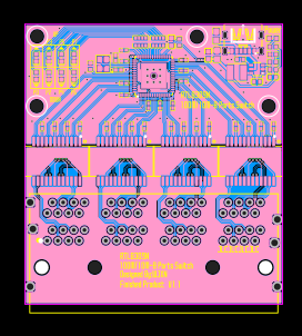

PCB预览:
