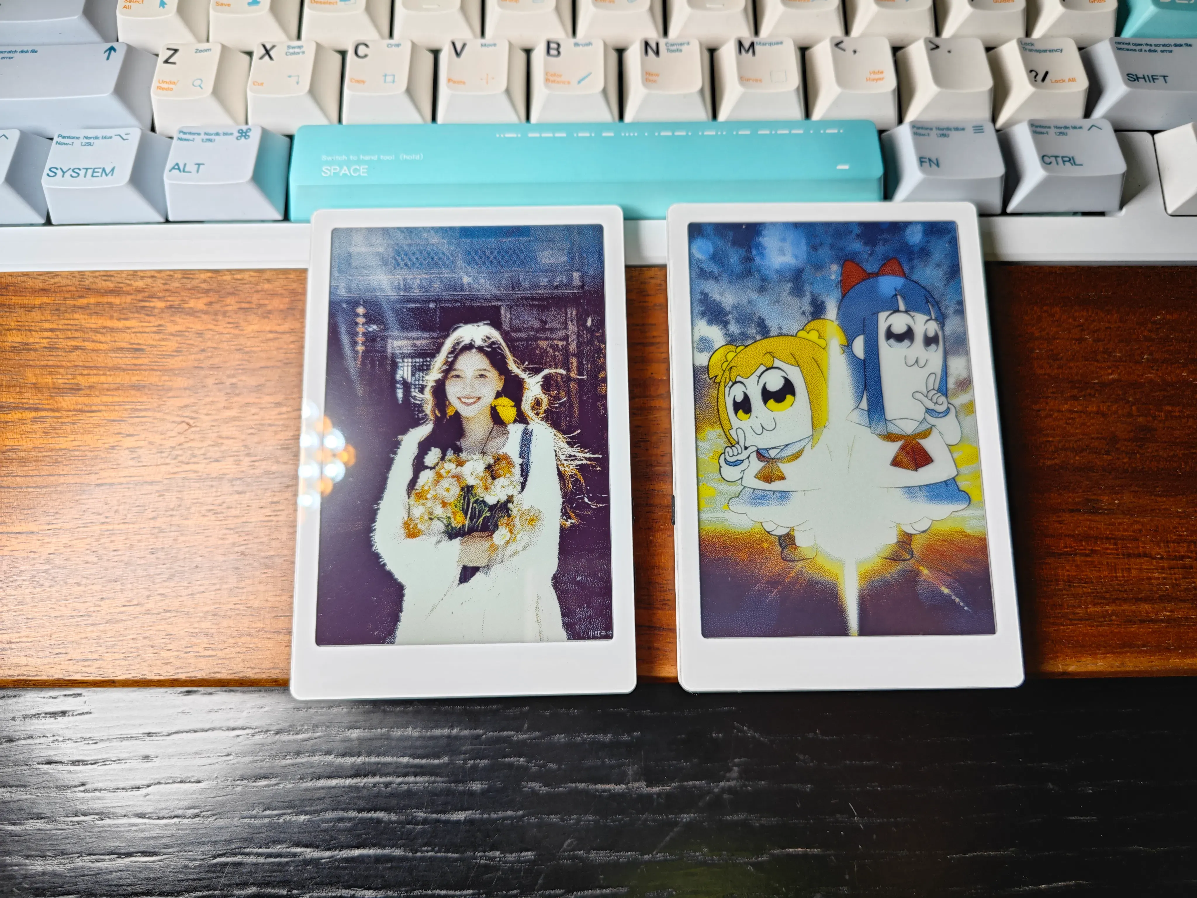

最近完成了帧影(FrameFilm)的硬件大改版,结构外观都做了进一步优化,相对于小黄鱼的成品板保留了ESP32S3的可玩性(牺牲2mm厚度),当前版本的优化点如下:
1.屏幕改用3.68寸259ppi E6新屏幕,分辨率更高
2.机身更薄 当前5mm
3.主控esp32s3(为了保留esp,厚度没能再薄一点),自制固件更方便可玩性更强,蓝牙传图,即将支持wifiapi拉取服务器图片,后端渲染前端显示更自由
4.硬件整体功耗优化,超低休眠功耗<18ua,可待机半年
5.保留三个按键,控制更方便,扩展更强
6.500ma电池,一天一张图可用三个月以上
7.板载sdnand(126MB),存储空间大,自定义固件可变为电子书,漫画阅读器
8.iphone磁吸,可扩展无线充(保留焊接点,外挂无线充模块即可,牺牲部分电池容量)
9.bom成本降低50%(180左右),主要是这个屏幕相对于之前版本便宜了很多
10.保留usb充电和烧录功能(ch343P),开发便利

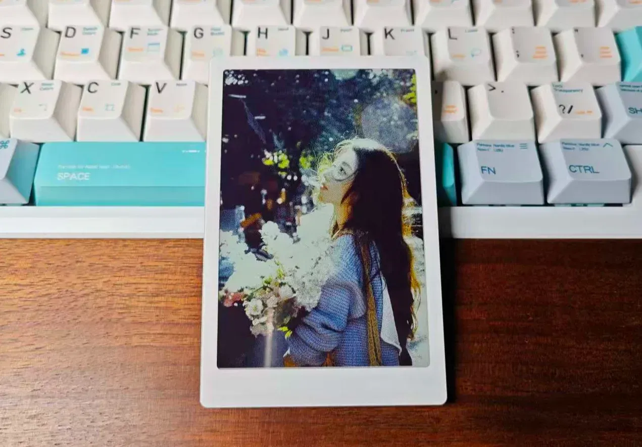

显示照片的效果:
