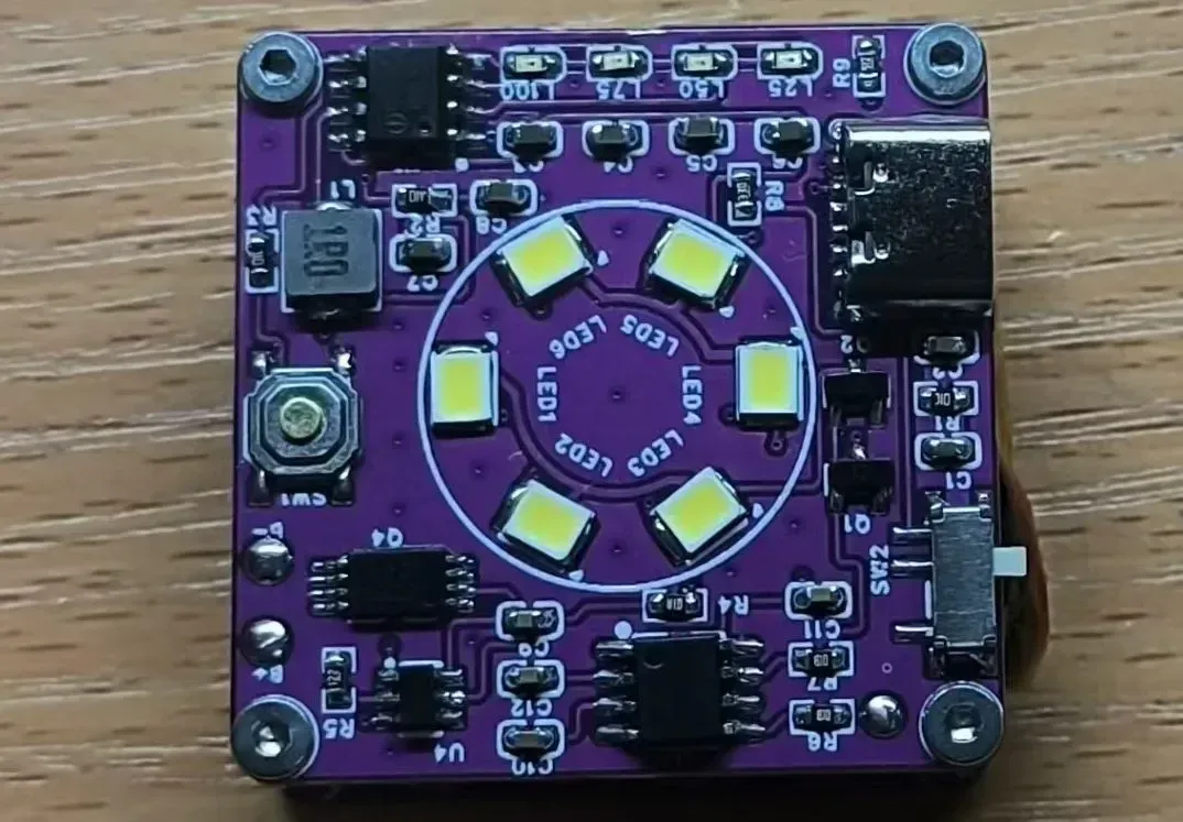

本项目是基于SGL8022W触摸调光芯片制作的便携触调光小灯
项目功能
本设计是基于SGL8022W触摸调光芯片制作的便携触调光小灯,具有电量显示功能,无极亮度调节。能实现触摸无极调节灯光亮度,缓亮缓灭,充电功能.
项目参数
*本设计采用SGL8022W触摸芯片,灵敏度高,抗干扰能力强
*充电采用IP5306,获得更快的充电速度
*使用FS312F-G和8205A组成锂电池保护电路
原理解析(硬件说明)
本项目由以下部分组成。电源部分.LED照明部分.充电部分.触摸调节部分.电量显示部分
电源电路:
采用TYPE-C-6P接口作为供电接口,同时使用对应的USB供电引脚接入对应的电路处,在CC1和CC2引脚处加入5.1K下拉电阻,接入GND
LED照明电路:
使用六个LED灯分布在板的四周,每三个LED并联使用一个S8050三极管,可以通过触摸时间来进行亮度调整
注意事项
  • 电路板整体尺寸35*35,选择相对应的电池,建议使用聚合物电池
  • 板子分为使用外壳和不使用外壳两个版本,想用哪个用哪个,其中PCB2中的三个孔可以嵌入三颗直径3mm的磁铁
  • 充电的时候默认开启输出,只需要把充电口旁边的开关关掉就好,充满后双击按钮关闭输出
