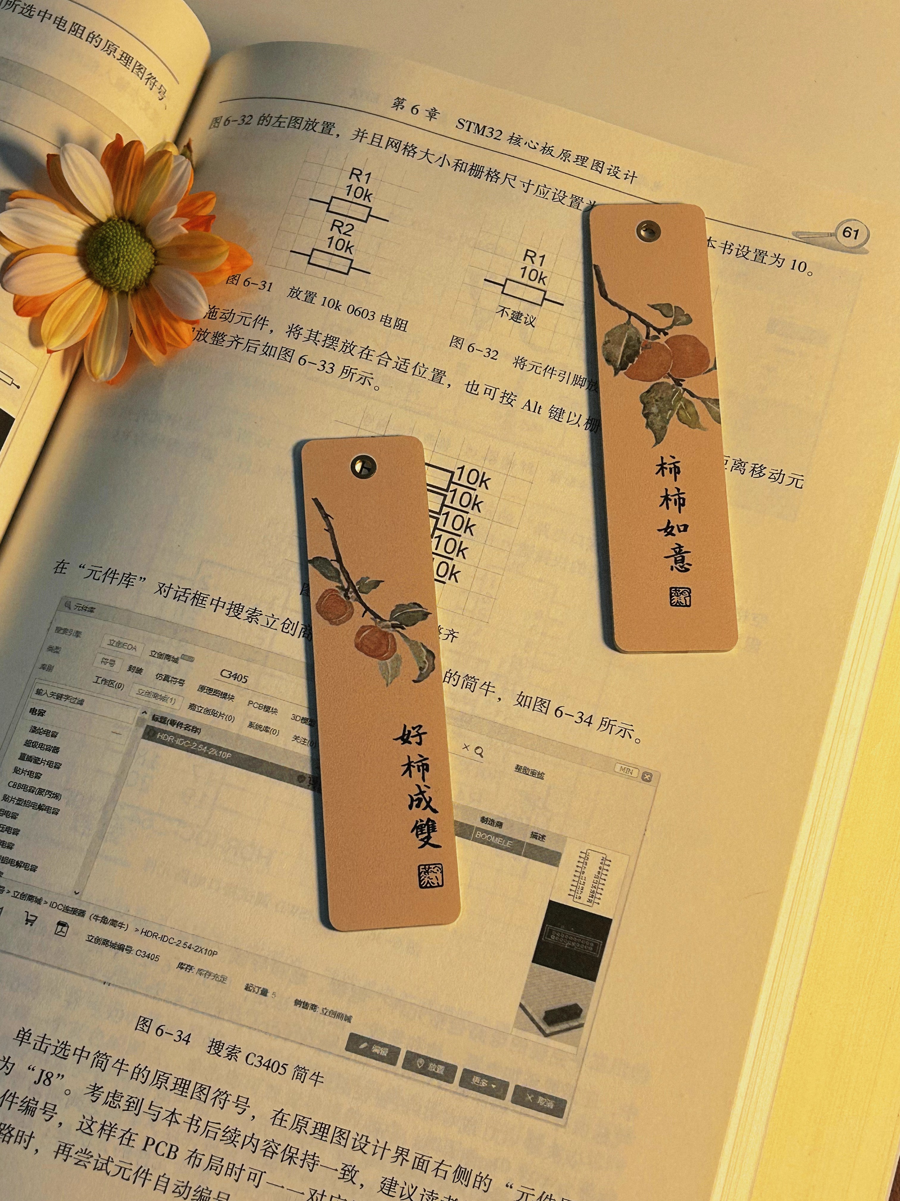

听说用PCB书签看书会更能学的进去! 用这块PCB书签看电路设计与制作更是 "好柿成双”~
简介:听说用PCB书签看书会更能学的进去! 用这块PCB书签看电路设计与制作更是 "好柿成双”~
创建时间:2023-08-11 10:35:12更新时间:2023-09-15 10:00:19

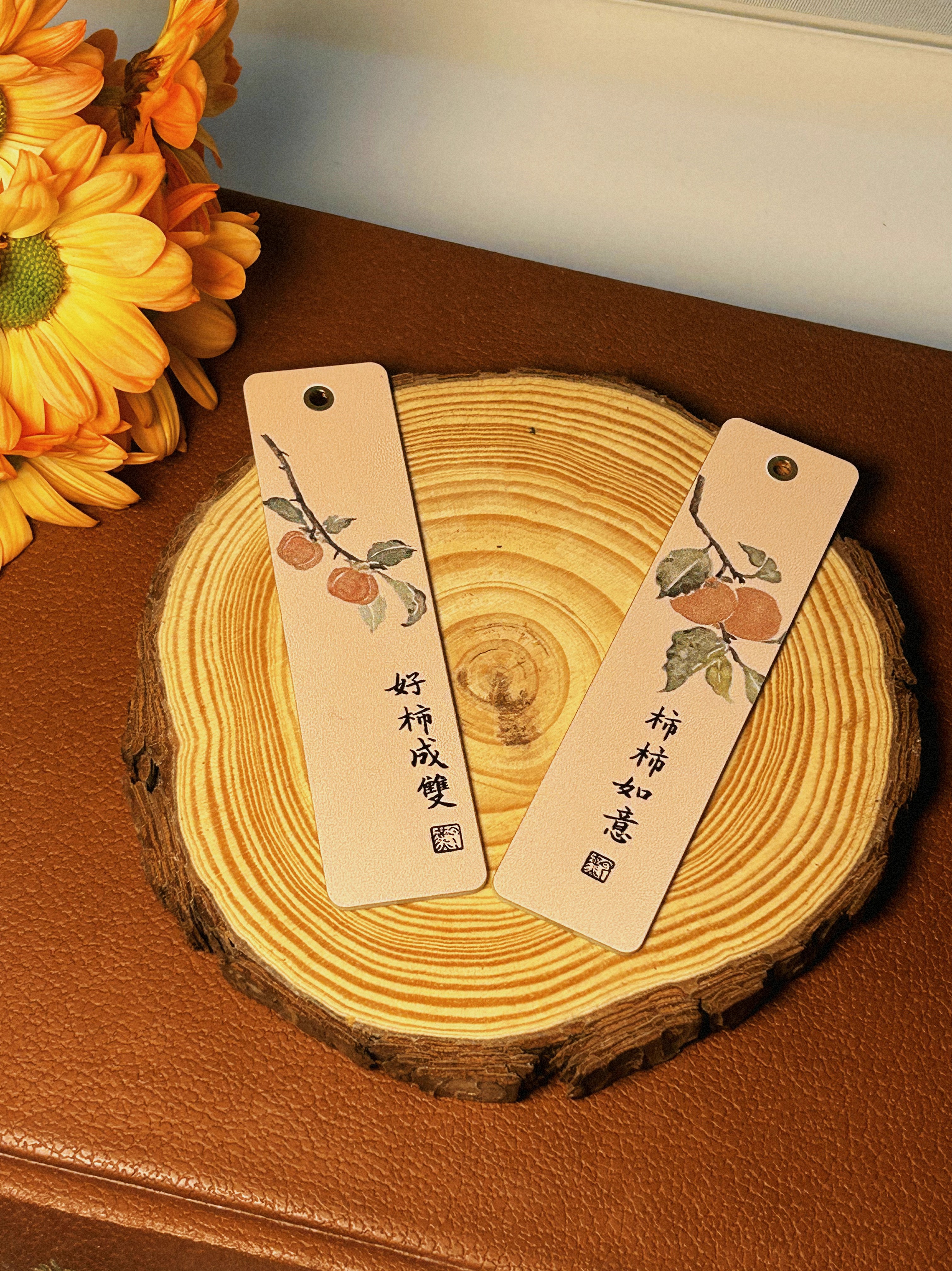

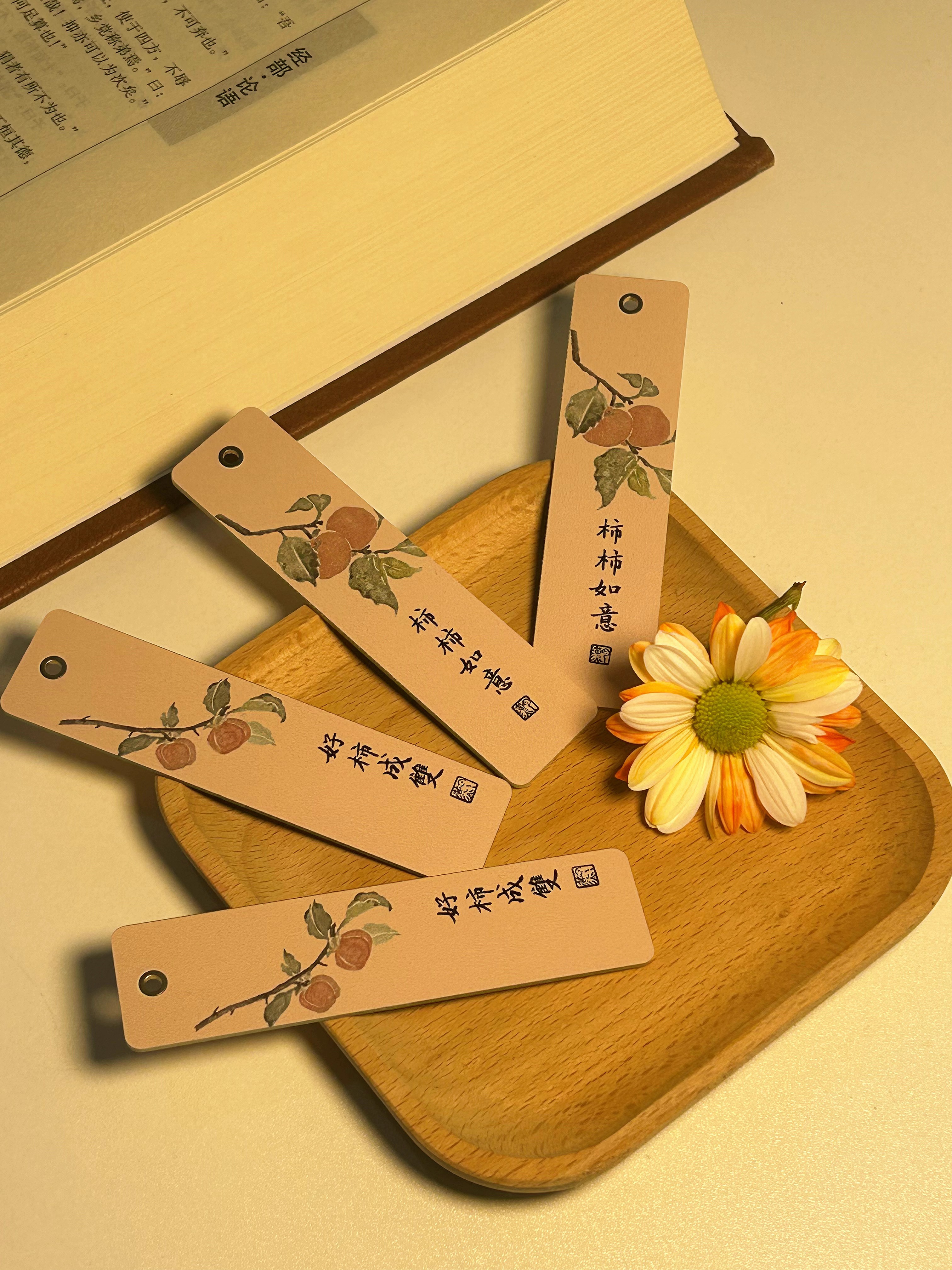

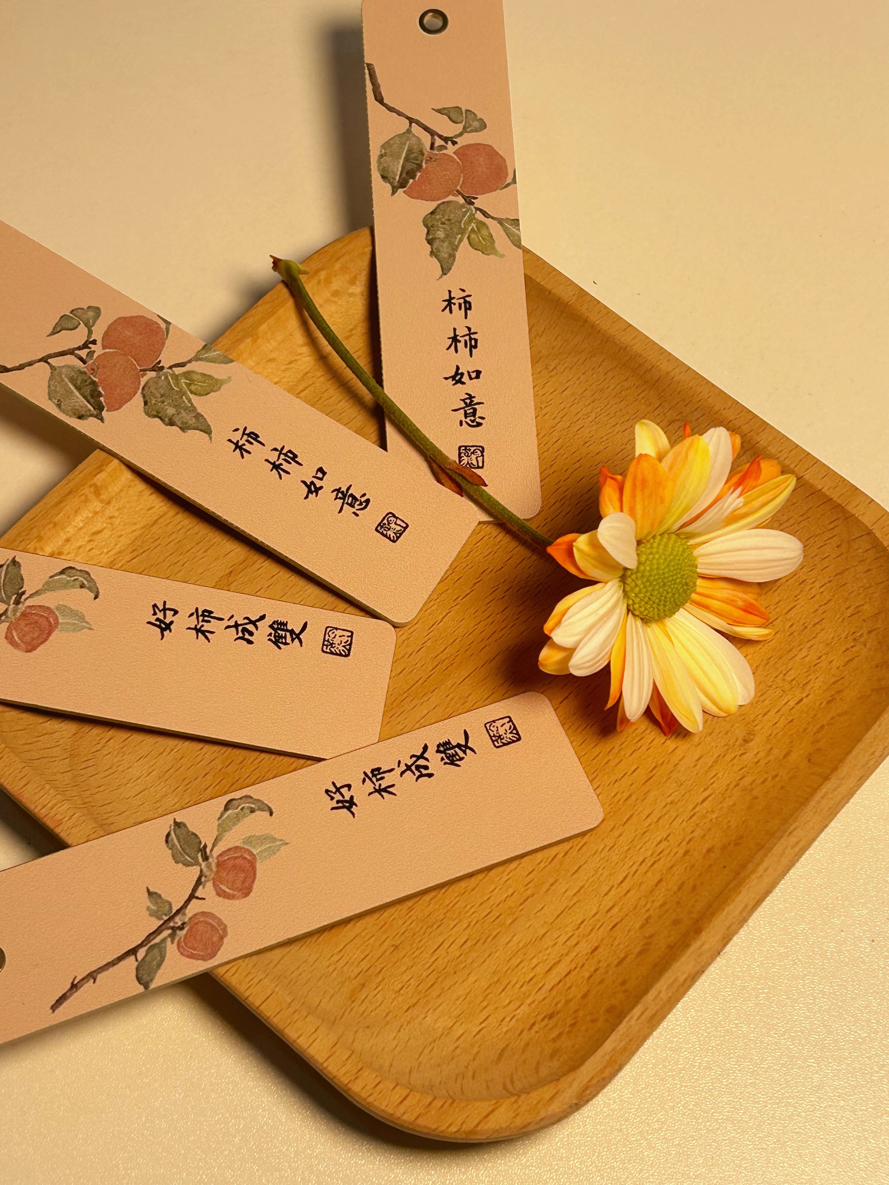

DIY自制PCB书签,一面是 "好柿成双”,另外一面是"柿柿如意”20230821-135141.jpg20230821-135152.jpg20230821-135156.jpg20230821-135147.jpg

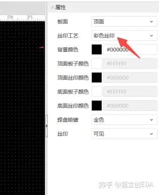

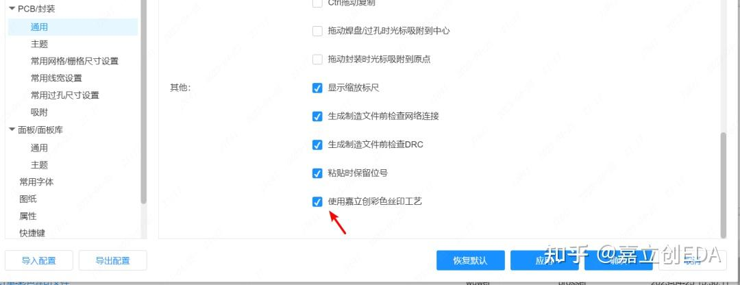

第一步:在顶部菜单-设置-PCB-常用,开启嘉立创彩色丝印功能

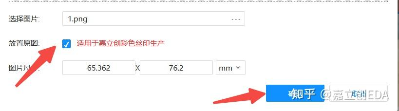

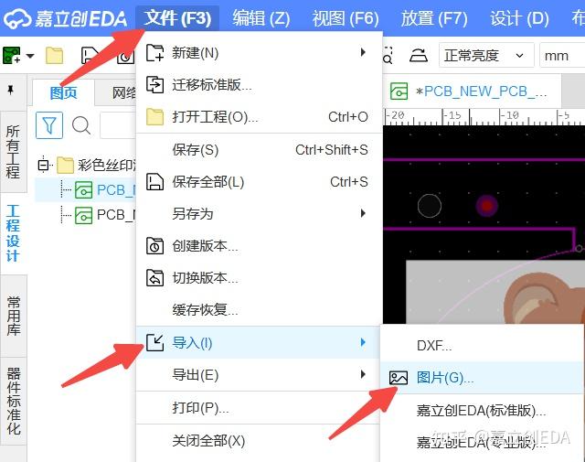

第二步:添加彩色图片(支持PNG等位图,不支持SVG)(两面都要设置图片哦,这样才好看)
第三步:勾选“适用于嘉立创彩色丝印生产”选项

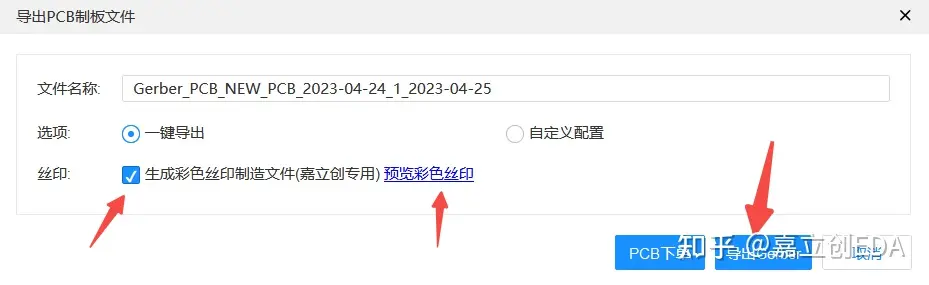

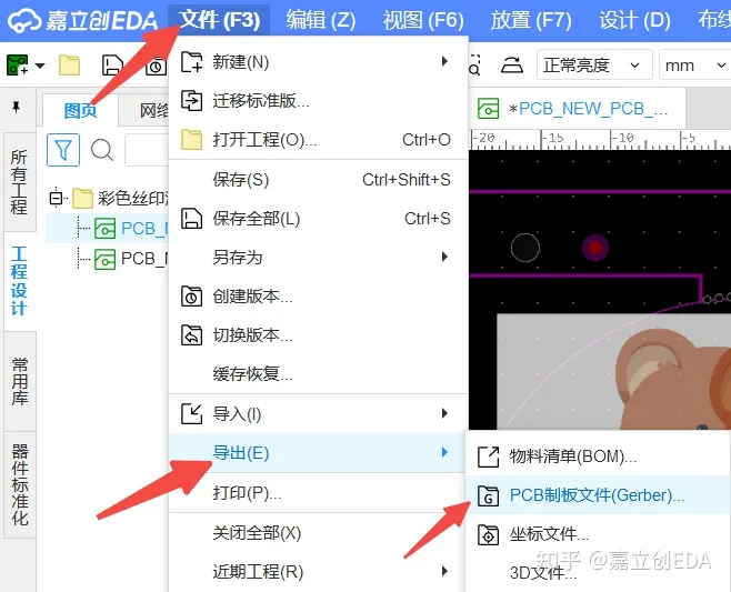

第四步:导出生产文件
记得勾选“生成彩色丝印制造文件”选项,否则下单文件将不会有彩色丝印
第五步:可直接选择点击【PCB下单】,也可以选择【导出Gerber】前往小熊助手下单。

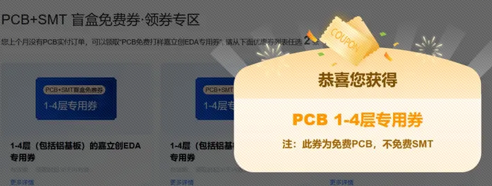

第六步:领取嘉立创EDA PCB免费券,省20元。
