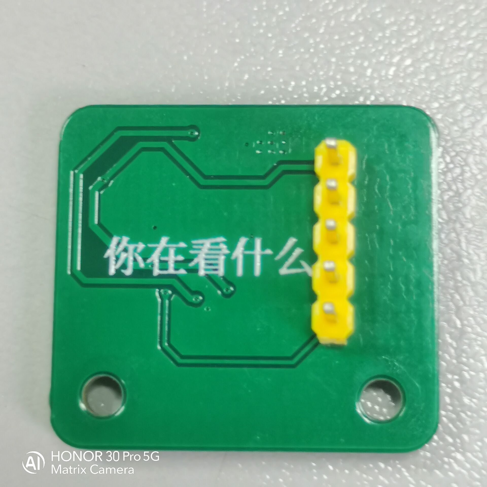

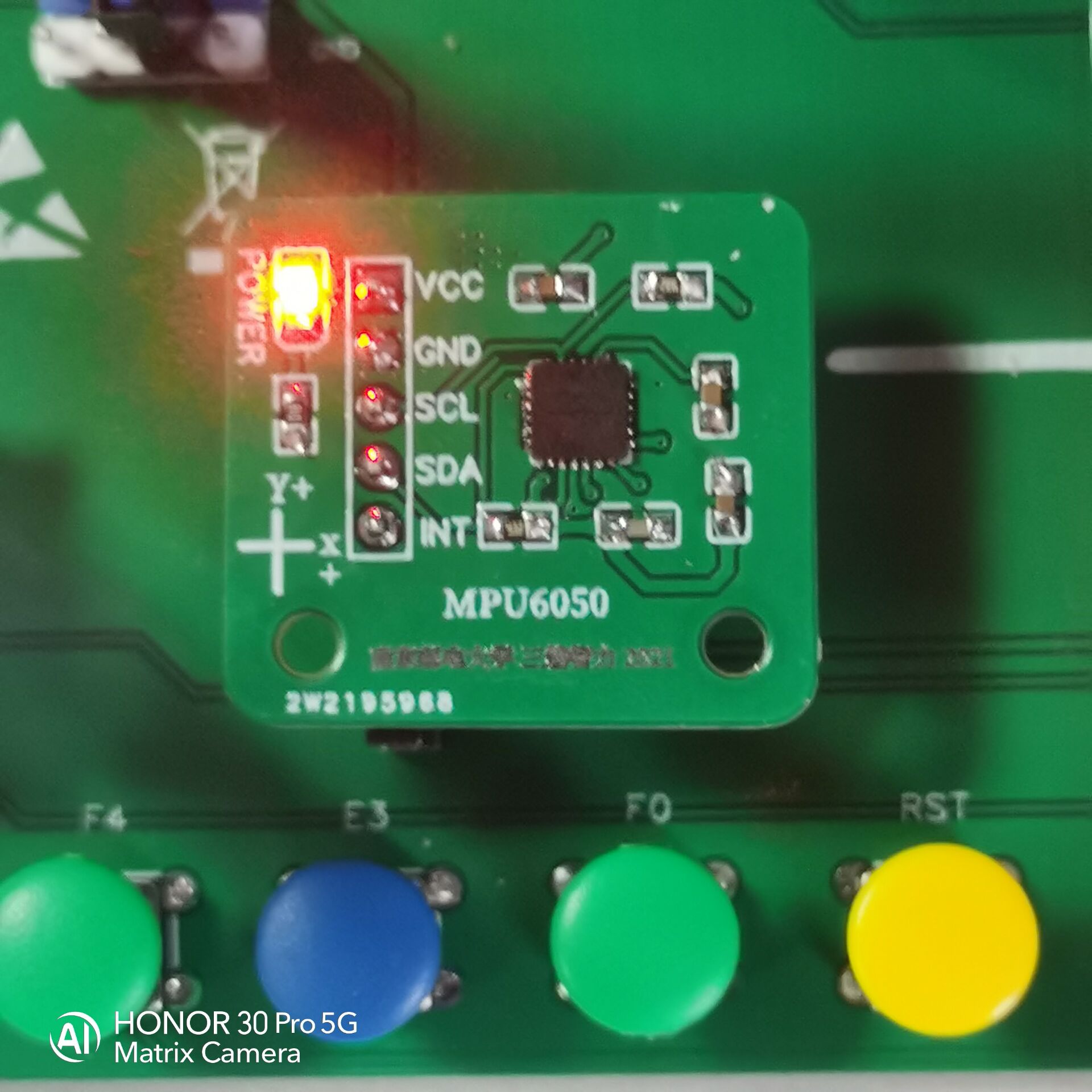

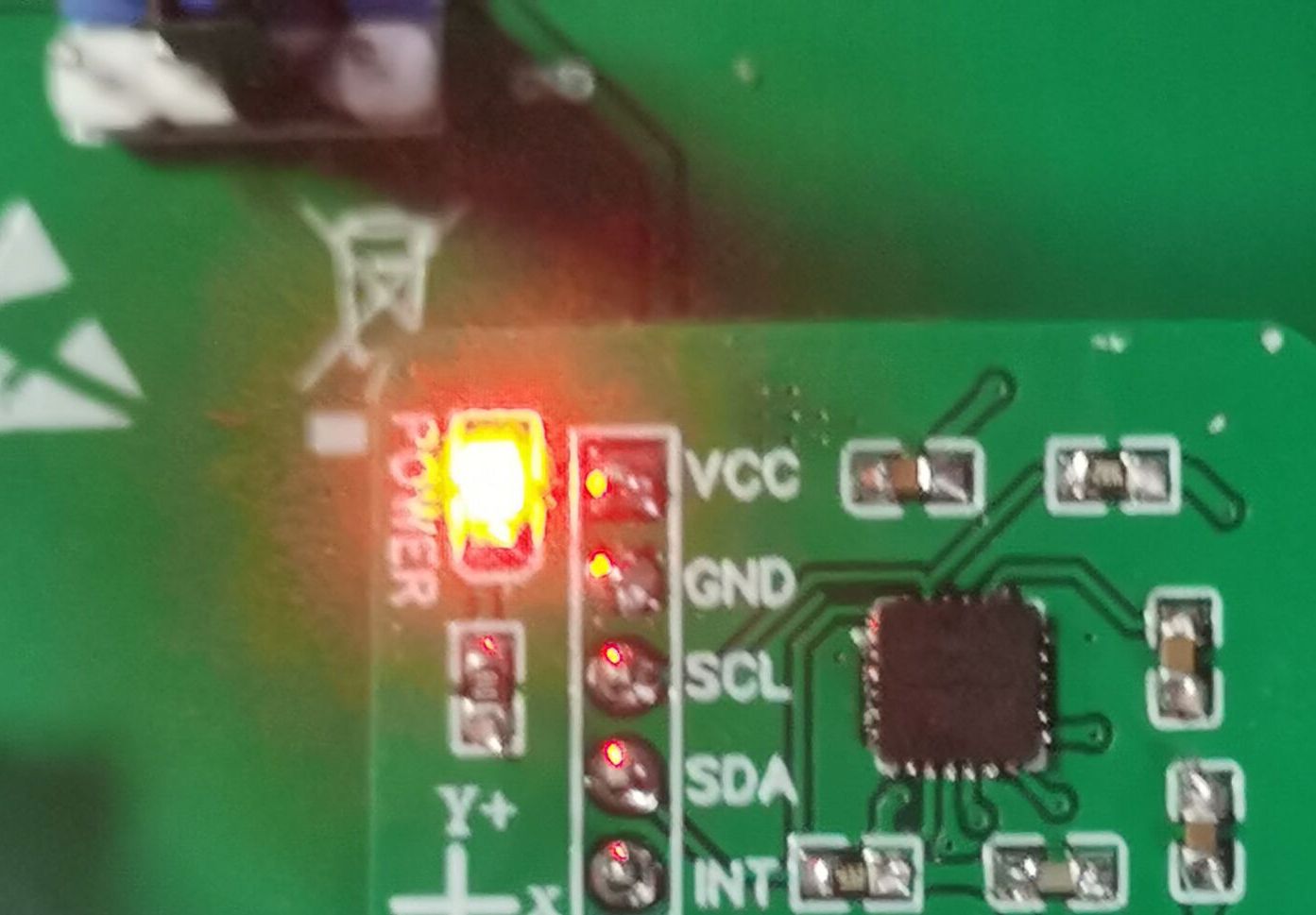

此工程已经打样验证,MPU6050,内置DMP姿态解算模块,引出 VCC GND INT SDA SCL,至于 XDA XCL 没引出,用DMP解算之后配合匿名飞控上位机能够很好的进行姿态观测与解算。
简介:此工程已经打样验证,MPU6050,内置DMP姿态解算模块,引出 VCC GND INT SDA SCL,至于 XDA XCL 没引出,用DMP解算之后配合匿名飞控上位机能够很好的进行姿态观测与解算。
创建时间:2021-07-22 19:26:03更新时间:2021-11-04 20:53:50
图:1:
图片2:
MPU6050通信代码就不用说了
姿态解算出来的三个角度,传给Data_Send_Status函数就行
匿名上位机姿态解算代码如下,配合匿名上位机V7食用,采用TM4编写:
