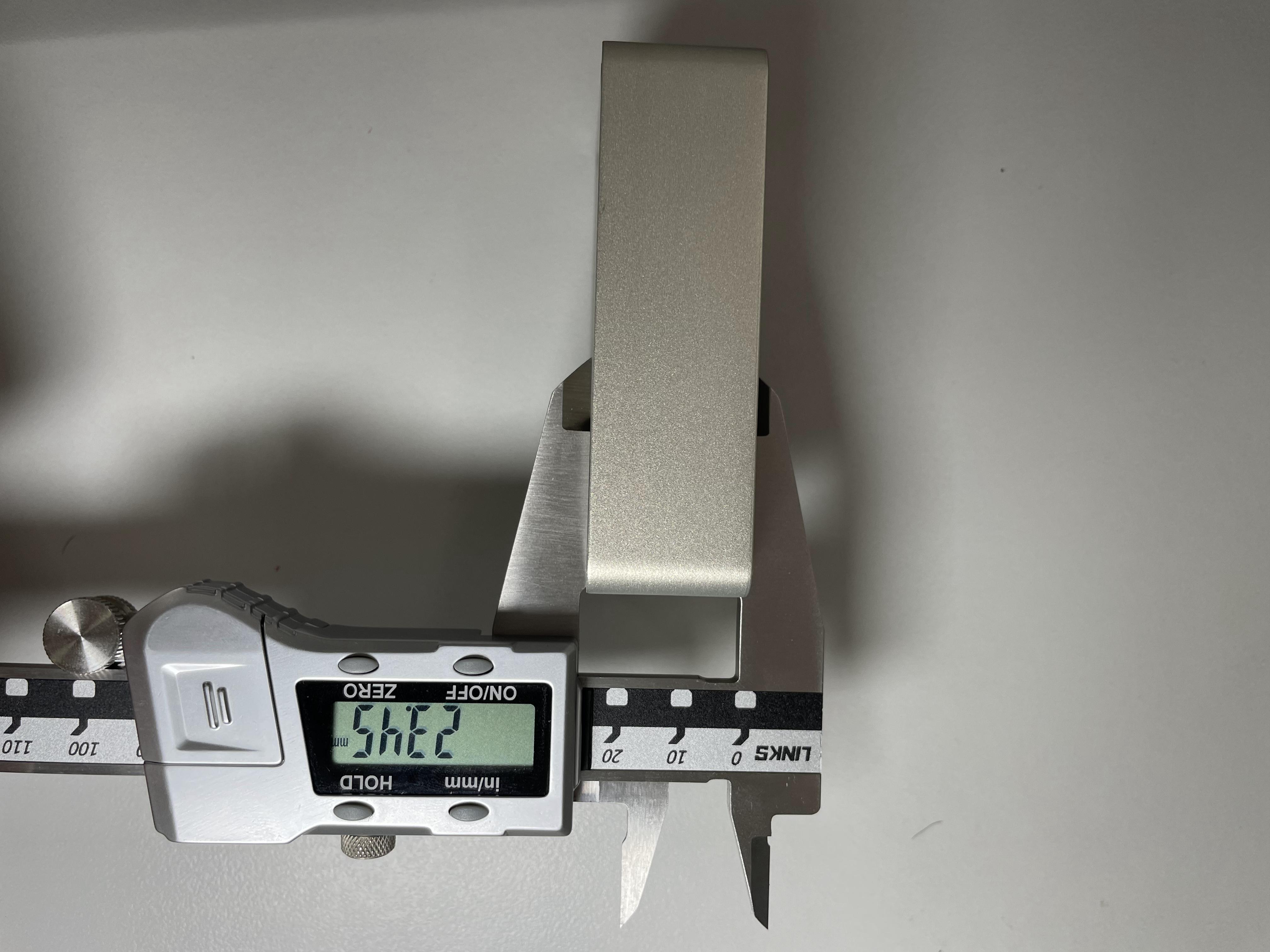

长宽高:80.6 49.5 23.45

长宽高测试:
