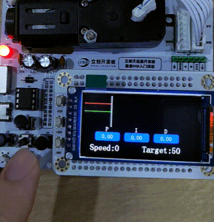

基于 立创·天猛星 MSPM0G3507 开发板制作的简易 PID 入门项目。对带编码器的电机,使用 PID 控制算法,实现 定速功能定距功能,再通过屏幕显示出 PID 参数以及当前值与目标值的动态曲线变化。
传统PID教学常止步于理论,缺乏可视化调试与实时参数优化的实战训练,该项目以“简化复杂理论、突出实践应用”为特色,是缩短PID学习曲线提升竞赛实战能力的优质资源。

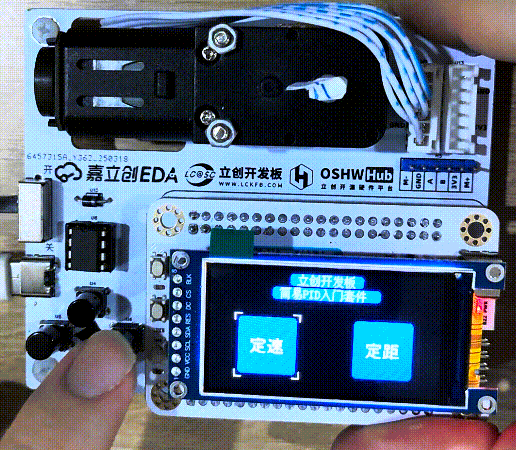

硬件使用立创·天猛星 MSPM0G3507 开发板作为主控,BDR6126D 作为电机驱动,屏幕使用1.9寸中景园SPI屏幕。电机接口适配市场上大多数编码器电机接口。
定速与定距功能说明
- 定速: 获取当前电机速度,然后根据设定的目标速度,让电机通过 PID 控制算法,使电机当前实时速度以最快的速度接近设定的目标速度。
- 定距: 根据电机旋转一圈的编码器脉冲数,确定电机旋转一圈为多少个 x 脉冲(x脉冲/圈),通过当前脉冲数和目标脉冲数,通过 PID 控制算法,使电机当前实时脉冲以最快的速度接近设定的目标脉冲,达到定距移动的效果。(简单来说就是让电机固定走多少步,走多了就退回,走少了就再走几步)

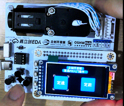

该项目在硬件上,除开发板外,仅使用一个编码器电机 + 电机驱动 + 屏幕 + 按键 + 电源。元器件全插件,方便焊接入门与练习。
项目焊接说明表 PCB焊接组装完成展示
项目在软件方面,使用裸机的方式编写驱动和逻辑,通过 轮询 + 中断 + 状态机 的架构完成项目。PID 部分不会大篇幅介绍背景、由来、模型等学术说明,将直接告诉你如何使用PID。最终可像 1 + 1 = 2 一样,直接将参数无脑带入公式,应用PID。

  • 屏幕显示二级菜单,通过按键选择;
  • 屏幕显示PID曲线变化;
  • 按键长短按控制和调参;
  • 实现电机PID的实时定速调整;
  • 实现电机PID的实时定距调整;

定速功能定距功能定速模式PID调参效果
定速功能定距功能定速模式PID调参效果
