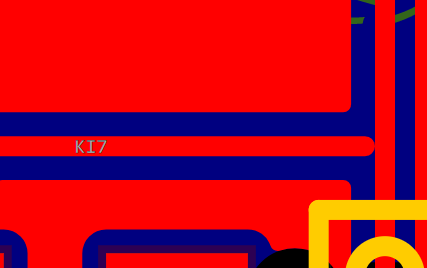

V1.0问题发现:
1、K17按键网络没接上,由于EDA软件没报错,设计时没发现。
后期补货会修复这个问题,第一批生产的200PCS赠品,如果使用到KI7,麻烦先跳线焊接上。
(在我们实际检查第一批生产的料,发现这个地方在实际生产的时候是接上的,但是不排除有个别没接上)
