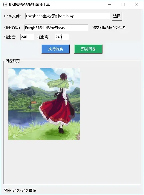

注:如果要自定义图标需更换.rgb565文件,请使用附件中的代码工具将bmp文件转成.rgb565文件(使用方法见文件夹下txt文档)
BMP转RGB565转换工具:
注:(该工具于2062.08.04新增)功能同原附件中代码工具,在此基础上新增图形化操作界面,稳定性不保证,内测时未见隐患,有问题留言
