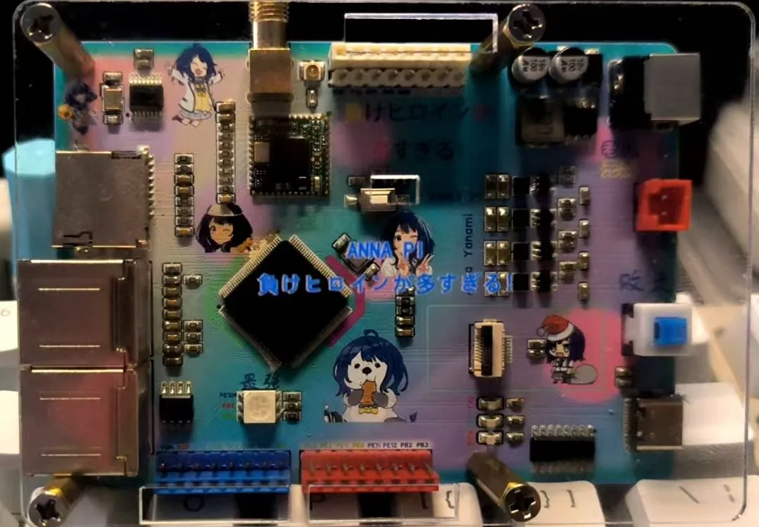

由于丝印是老八,所以开发板我命名为ANNA PI!

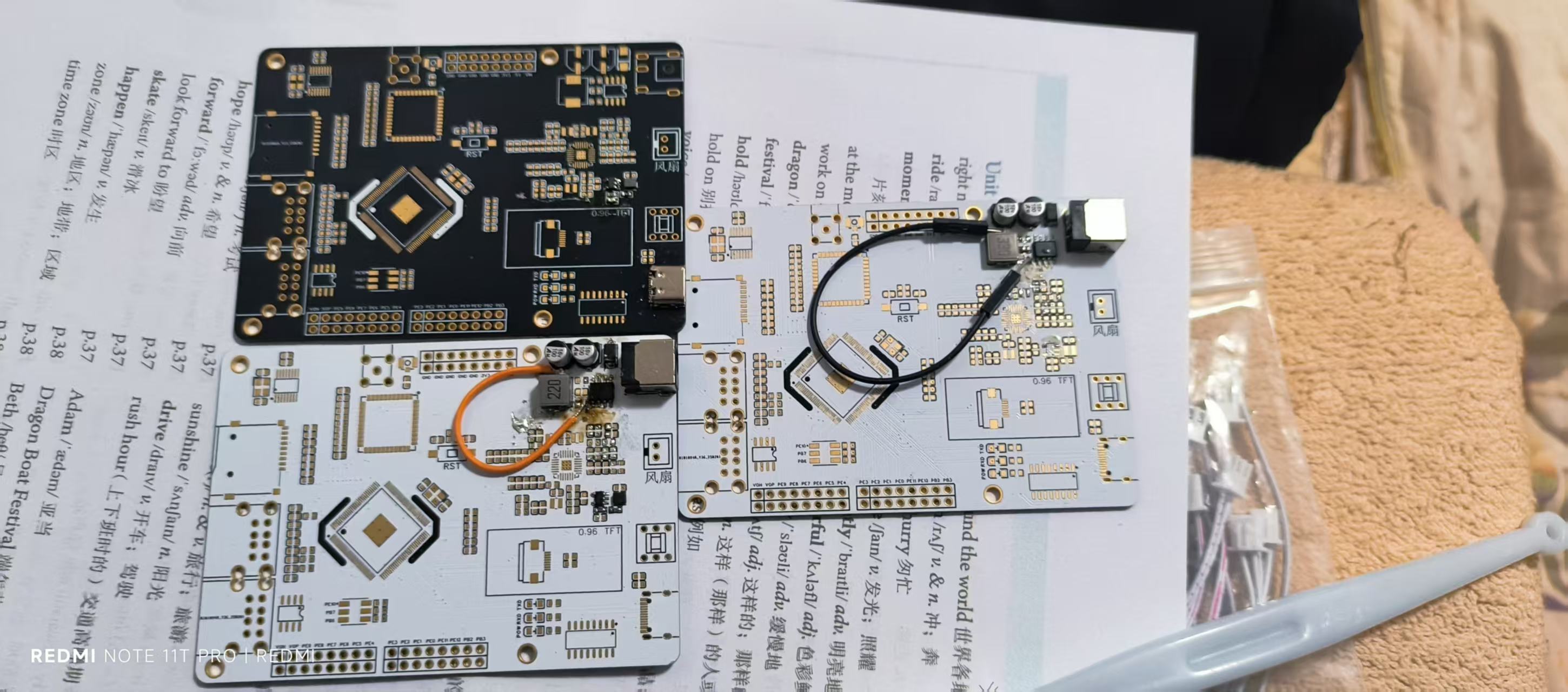

我已经验证了dcdc,12-5v芯片采用的是sxl1509-5.0(立创商城白嫖,你有xl1509-5.0同样可以用)记住是5.0,不是adj,我开始就是照着adj画的,结果输出不正常,飞了几根线发现不用采样电阻

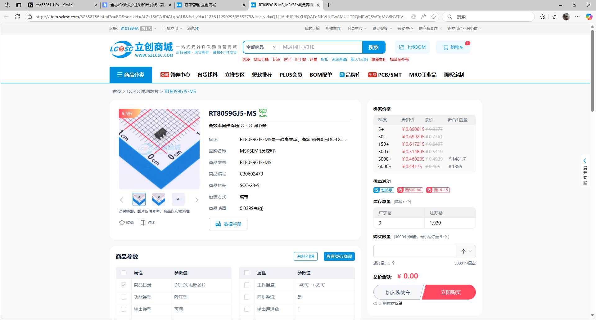

然后是rtl62568dbvr这个芯片是工科男孙老师介绍的,所以平替有很多,我这边推荐我用的:RT8059GJ5-MS,经过测试可以使用,电阻需要430k和100k,不然输出不正常,我猜是电流太大了?电容可以忽略不焊
下一个是我们的3路电源芯片,tps65261,也是来自德州仪器(ea3036上次的f1c200s的板子没输出,不敢用了),我目前验证进度就到这里了,1.2v使用10k10k输出1.2-1.4v(dcdc供电/电脑供电/ip5306供电),1.8v使用10k20k输出1.6v,3.0使用10k36k输出0.2v,然后3.0换成100k390k,没输出,1.2v变成0.3v,1.8v变成0.5v,罢工了.......

WiFi/蓝牙芯片使用rtl8723bs(引脚可以对上就行)我没有留网口,因为实在放不下了,我本来是照着arduino的大小画的,结果为了嫖彩色丝印画双面板,需要网口的,我有时间改4层板,不过不能嫖彩色丝印!
零件选用的都是常用的/便宜可以白嫖的,我这块板子的造价在30左右,主控10块,rtl8723bs8块(用了卷),ch340c和ch334r  2块+,eg8305几毛钱,其它均可以在立创白嫖下单,我的原理图有问题,但是没改,所以看原理图没有意义!贴片图也有问题,我自己画了贴片图,放附件
彩色丝印的图片来自:pixvi,wall paper,bilbil 禁止商用!!!彩色丝印绘制于ps
(tps65261那边改动过了,需要自己检查,已经与贴片图不一致了,3.3v那边:芯片正下方是430k,旁边100k)自锁开关的底部带缺口的一边对着左手边(typec在下面的方向)

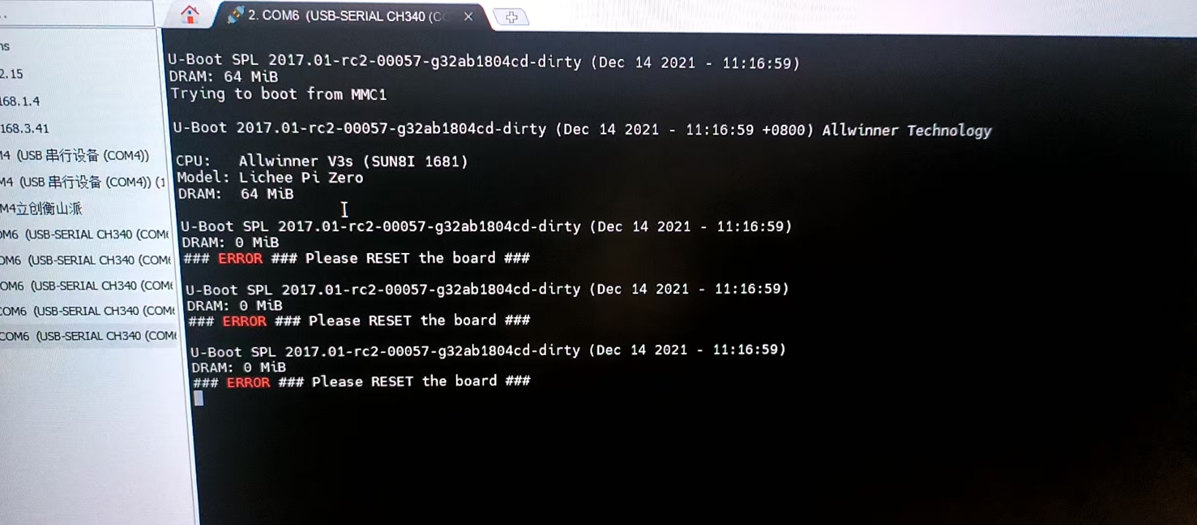

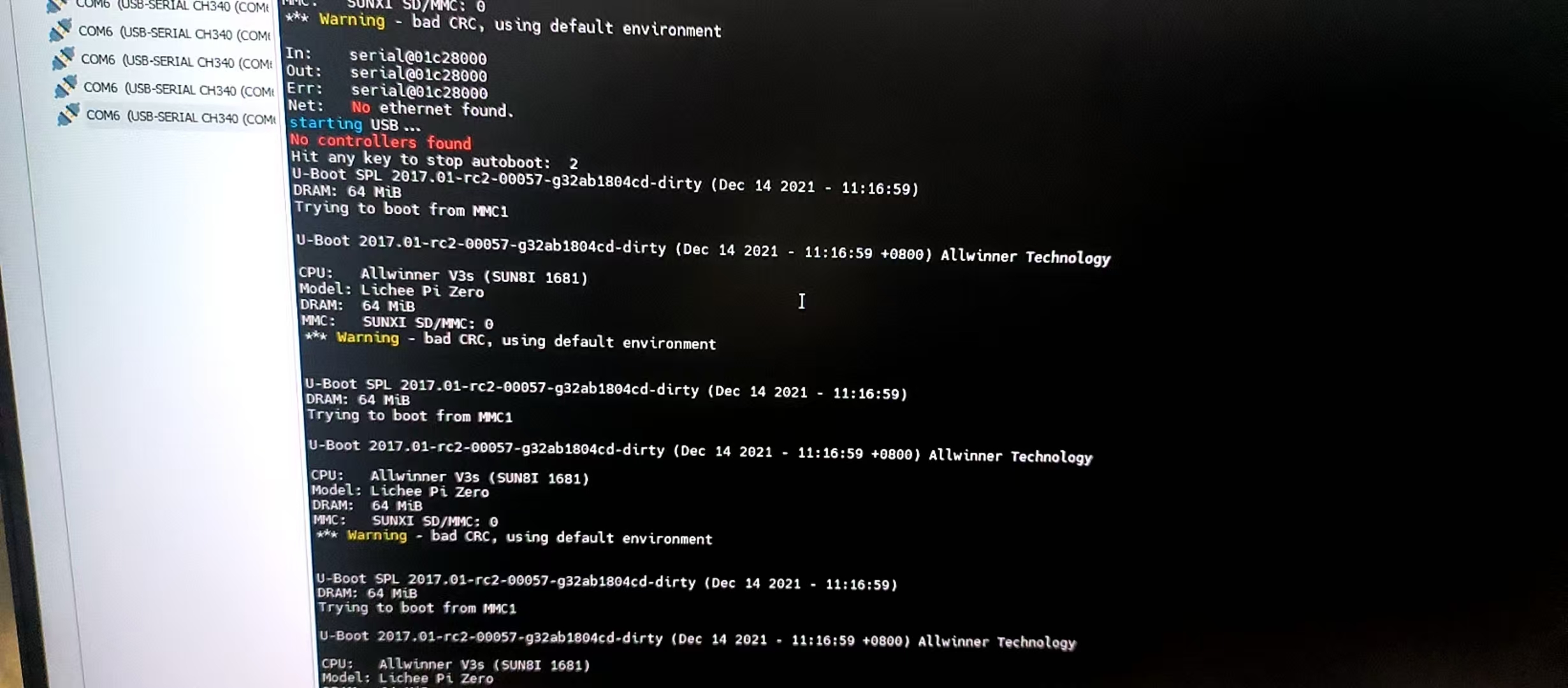

其实2月20+日就搞定了,发现问题:
1.开关没有用,开关默认开启,没解决
2.系统无法进入,换一个系统镜像就会得到不同的报错,可能需要自己编译
下面是报错实列,分别刷入2个不同的镜像文件
不知道怎么弄了,有空再搞
