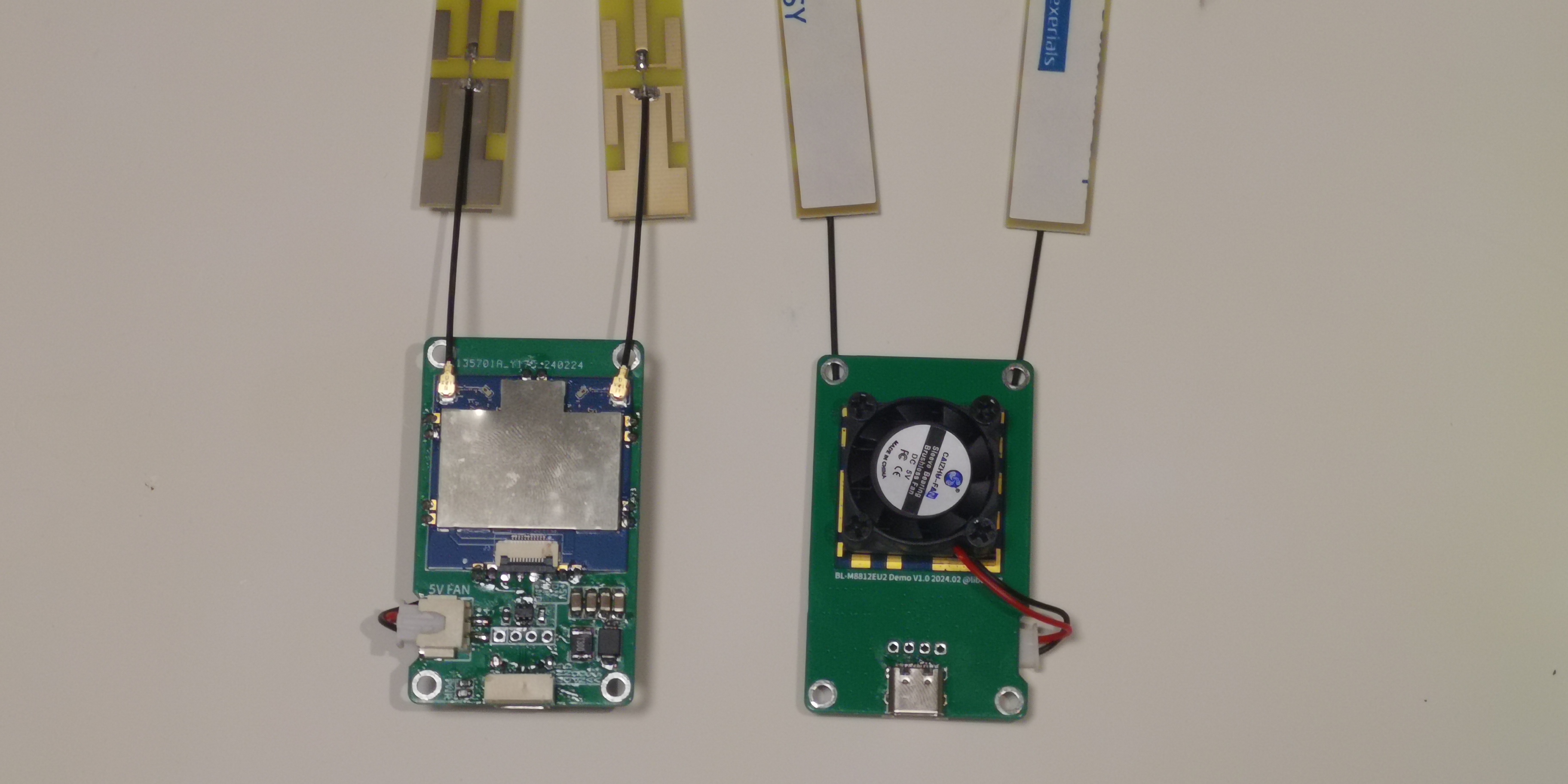

给必联的 BL-M8812EU2 大功率网卡模块画的带 USB 和散热的底板,目标应用场景为数字图传
硬件特性

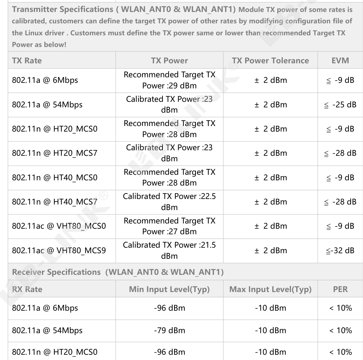

一个支持 Wi-Fi 5 且仅支持 5GHz 频段的大功率网卡
10M 频宽支持未来可期(?他们倒是写个文档说说咋用啊
FEM 型号为 KCT8528HE,PA+LNA 都有,参数量大管饱,发射接收都可用
如果不要 EVM,这玩意儿还能推更高

制作注意事项
底板 PCB 打样选 0.8mm,因为不想让它太重并且阻抗也是按 0.8mm 算的
散热风扇直接接触模块底面,需要用导热双面胶(比如优信那种就行)粘一下;散热片尺寸为 25mm*25mm,风扇电压 5V,比如我买的是 这个
担心散热片掉了就扎带扎一下(悲
风扇我选择自己剪了一段线,不然有点长,你也可以不剪
供电 5V 需要保证输出 1.8A 电流时不会跌落,这真挺耗电的

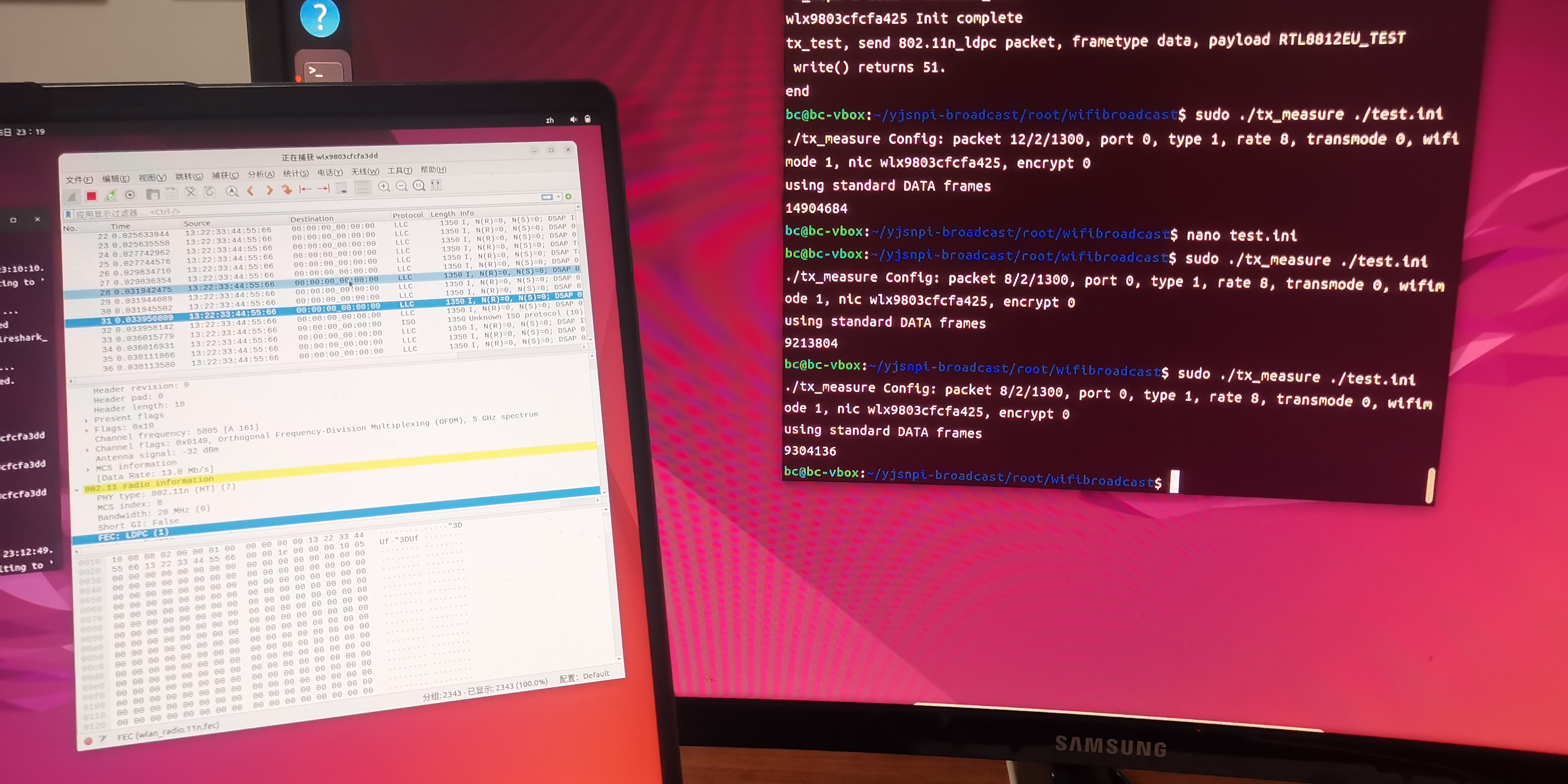

驱动能用么
原厂给的驱动能进 Monitor mode, 但是看上去只能收包,发包相关代码缺失了一些像是对 Radiotap header 的解析
我试着将 svpcom/rtl8812au 中的相关代码抄了过来;由于螃蟹的刷 KPI 行为,很多 API 发生了变化,所以我也不知道抄对了没
目前仅使用我的修改版驱动和我好几年前的测试工具试过 802.11g/n 速率下的注入发包,接收端确实能收到相应的包,说明基本的通信是可以实现的,并且基于此的 wfb-ng 等项目应该也可以运行,如下图;但是它距离被充分测试还有很远,可能存在很多没被发现的 Bug,可以认为它十分不稳定
然后由于这驱动甚至不支持 6.x 内核,我顺便抄别人的修了一下,现在在我的 6.5 内核的虚拟机里测试可用,所以你在新一点的系统上也可以把它当作普通网卡用了;直接拉 这个commit 的代码就行
