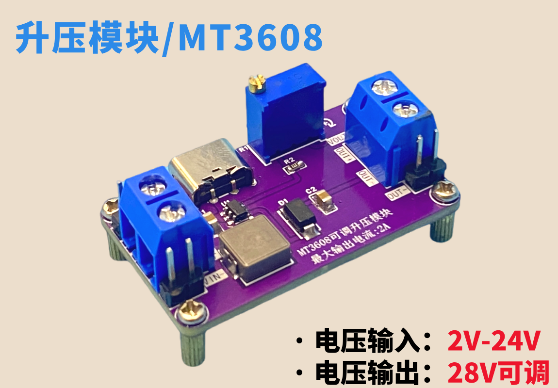

MT3608可调升压模块是一款高效的DC-DC可调升压稳压电源模块,宽压输入2-24V,可通过调节电位器得到常用的5/9/12/28V,在多个电子项目中得到广泛应用,具有稳定的输出电压和较高的转换率。

2 技术规格
  • 输入电压范围:2V至24V
  • 最大输出电压:28V(可调)
  • 最大输出电流:2A
  • 转换效率高达93%
  • 支持TYPE-C接口输入
3 接线说明
  • VIN-:直流电压输入负极(低压)
  • VIN+:直流电压输入正极(低压)
  • OUT-:直流电压输出负极(升压后的电压)
  • OUT+:直流电压输出正极(升压后的电压)

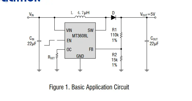

4 电路原理
   MT3608 是一个常用的升压转换器,其工作原理是通过对输入电压进行开关调节,以提高输出电压。该模块基于升压转换器的基础设计,在实现升压的同时,具有一定的调节功能,可以根据需要调节输出电压。MT3608典型应用电路图如下图1所示:
输出电压的调节:内部参考电压Vref为0.6V(典型值)。输出电压通过电阻分压器R1和R2分压至反馈引脚FB。输出电压可有以下公式得出:
Vout=Verf(0.6)*(1+R1/R2)
图 1 MT3608典型应用电路图(数据仅供参考)
