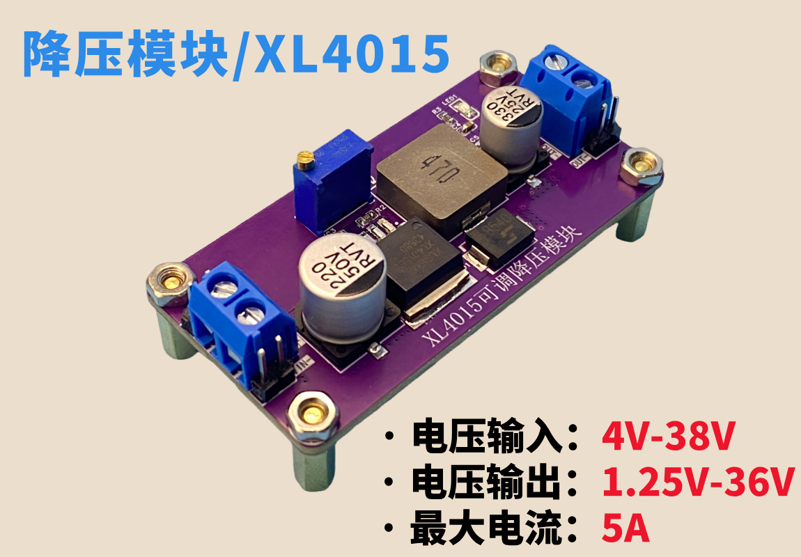

1 产品概述
XL4015可调降压模块是一个具有可调输出电压的降压转换器模块,适用于多种电子设备的电源管理。它提供一个输入电压范围为8V到36V,输出电压可调范围为1.25V到32V,最大输出电流为5A,具有高效率、低纹波和优良的线性和负载调节性能。
1.1 产品应用场景
  • LED驱动电源
  • 便携式电源设备
  • 电池供电设备
  • 液晶背光电源
2 技术规格
  • 输入电压范围:4V至38V
  • 最大输出电压:1.25V至36V连续可调
  • 最大输出电流:5A
  • 转换效率高达96%
3 接线说明
  • VIN-:直流电压输入负极(高压)
  • VIN+:直流电压输入正极(高压)
  • OUT-:直流电压输出负极(降压后的电压)
  • OUT+:直流电压输出正极(降压后的电压)

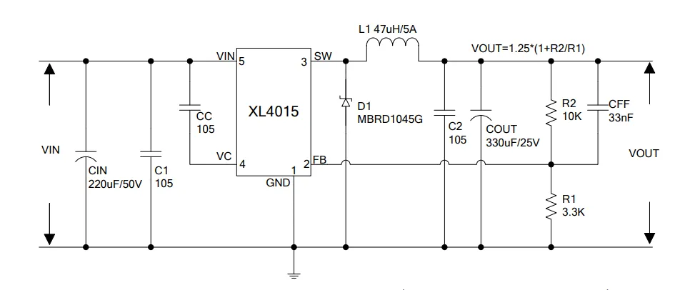

4 电路原理
XL4015可调降压模块通过将输入电压(经过开关调节转换为较低的输出电压。模块通过反馈电路(外部电阻R1和R2)调节输出电压,确保其稳定。开关控制调节器周期性开关输入电流,电感器存储并释放能量,肖特基二极管防止反向电流。电压通过反馈回路调整,确保输出电压在设定范围内,提供稳定、高效的电源输出。
输出电压的调节:内部参考电压Vref为1.25V(典型值,如下图)。输出电压通过电阻分压器R1和R2分压至反馈引脚FB。输出电压可有以下公式得出:
Vout=Verf(1.25)*(1+R1/R2)
