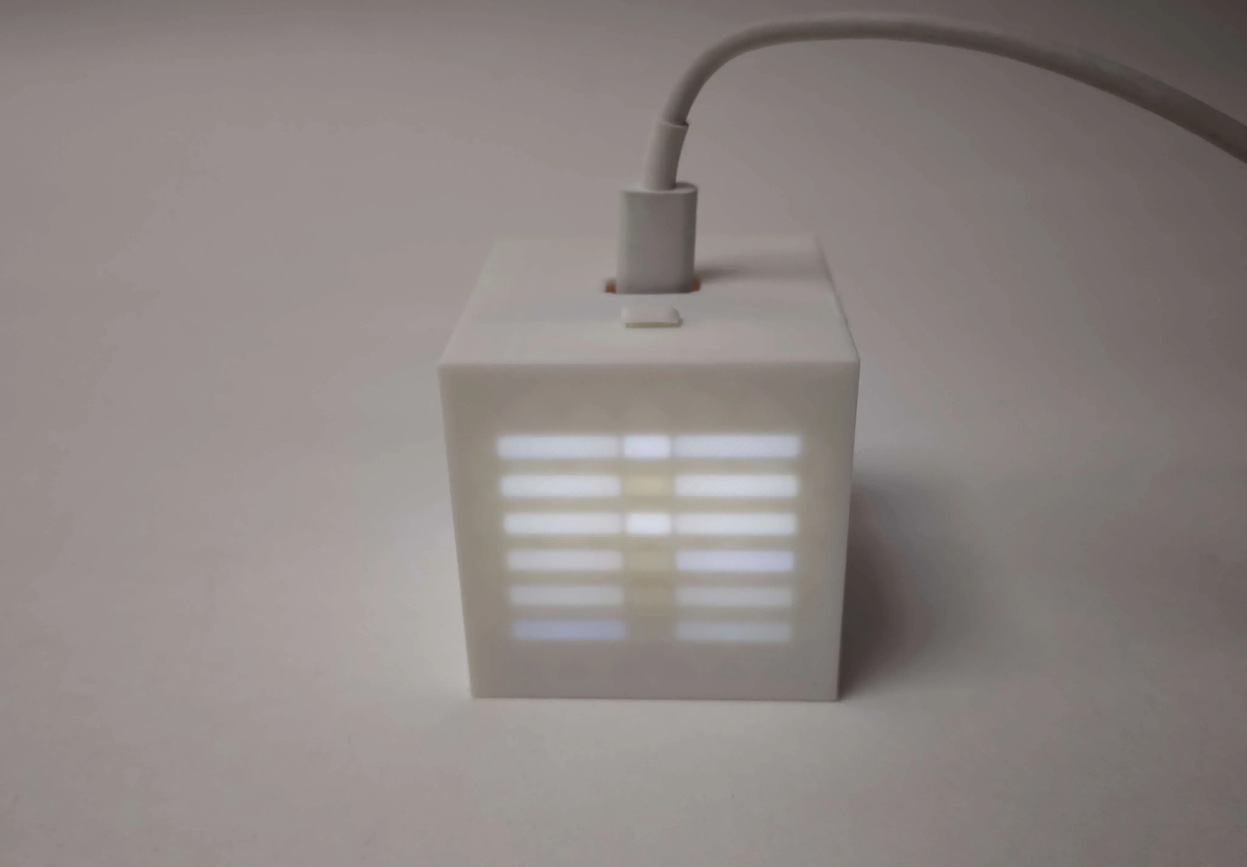

一个基于 Arduino 和 3D 打印的“赛博电子起卦器”。
简介:一个基于 Arduino 和 3D 打印的“赛博电子起卦器”。
CC BY-NC-SA 4.0
创建时间:2026-07-15 16:14:52更新时间:2026-07-23 09:31:15
所需材料:
主控:Arduino Nano
发光元件:18 颗0805白色贴片 LED
电阻:3 个 220Ω ~ 330Ω 电阻、1 个 10kΩ 电阻(用于按键消抖下拉)
按键:1 个3x6x3.5侧按贴片轻触开关、万能胶(用于粘贴按钮)
其他:2个1x14P/2.54贴片单排母座
使用说明:
按下按键,设备会显示起卦动画。每次起卦会从 5 种动画效果中随机选取一种。几秒后,画面将定格在一个卦象上。
