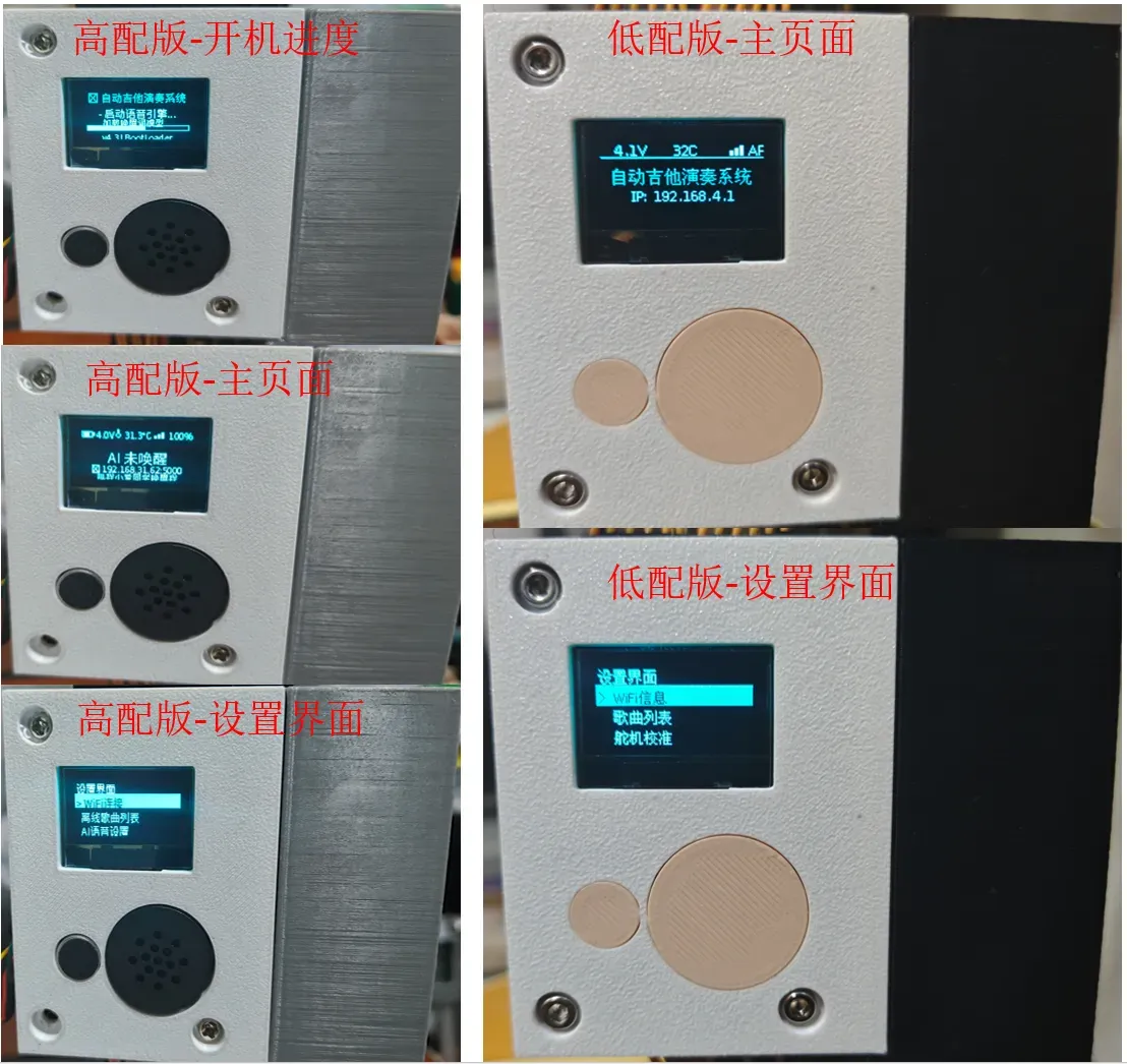

🖥️ 使用 OLED 屏幕进行控制
开机自动进入主画面。长按 ESC 按钮在主画面和设置画面之间来回切换。按 SET 确认或进入下一个页面,按 ESC 否或退出上一个页面,UP 和 DOWN 是上下移动。
OLED屏幕
OLED画面展示图
OLED 实际显示效果

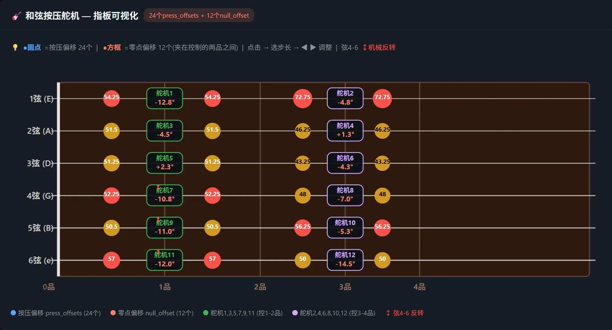

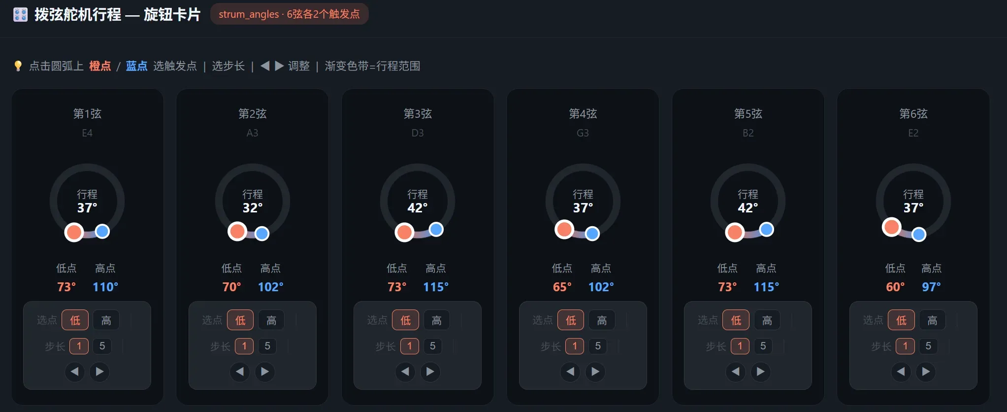

Web 界面还提供了可视化的舵机校准功能,方便调试和弦按压和拨弦行程:
和弦可视化校准
和弦可视化校准
拨弦可视化校准
拨弦可视化校准

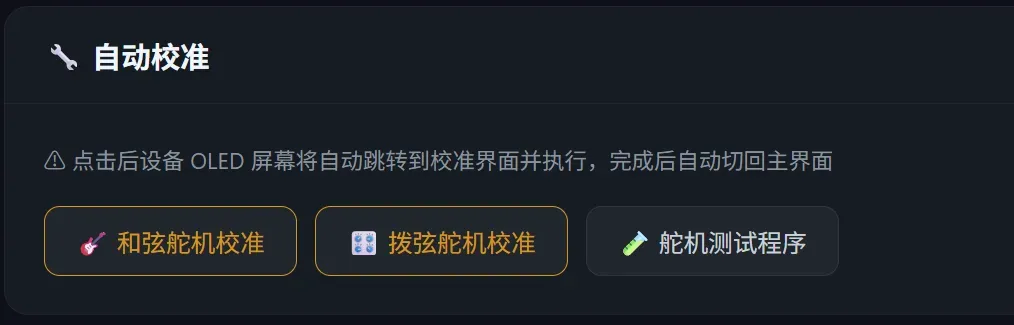

自动校准
自动校准
