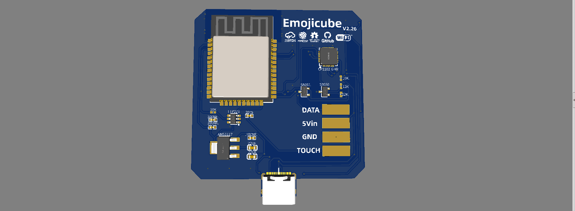

  • PCB更新:ESP天线下面不应该铺铜(个人感觉没啥影响,之前铺铜的版本wifi信号正常);将ws2812数据触摸芯片的触摸极以焊盘方式引出,方便使用;上一版本PCB可以使用,非强制更新此版本,元件位置均无改动。

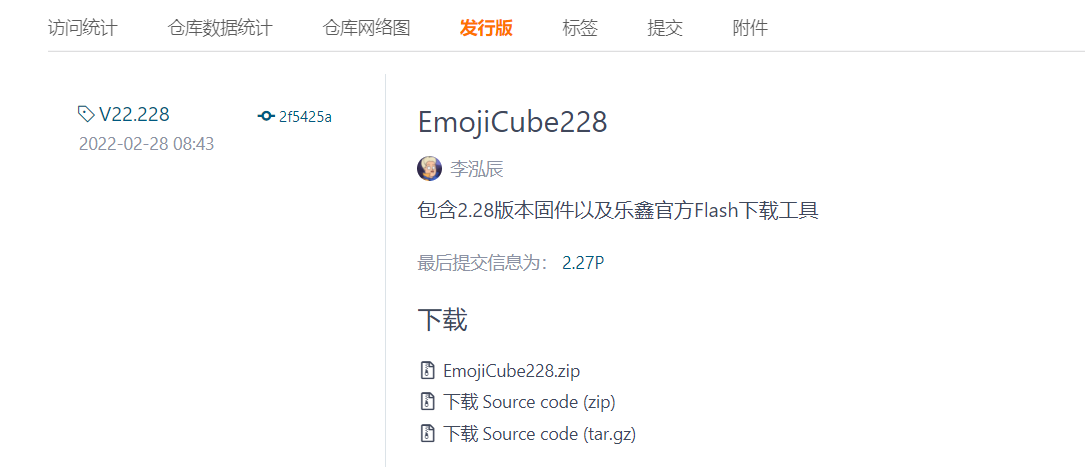

  • 已将固件编译,请于gitee仓库release页面查看,包含此版本固件以及乐鑫官方Flash烧录工具
    release

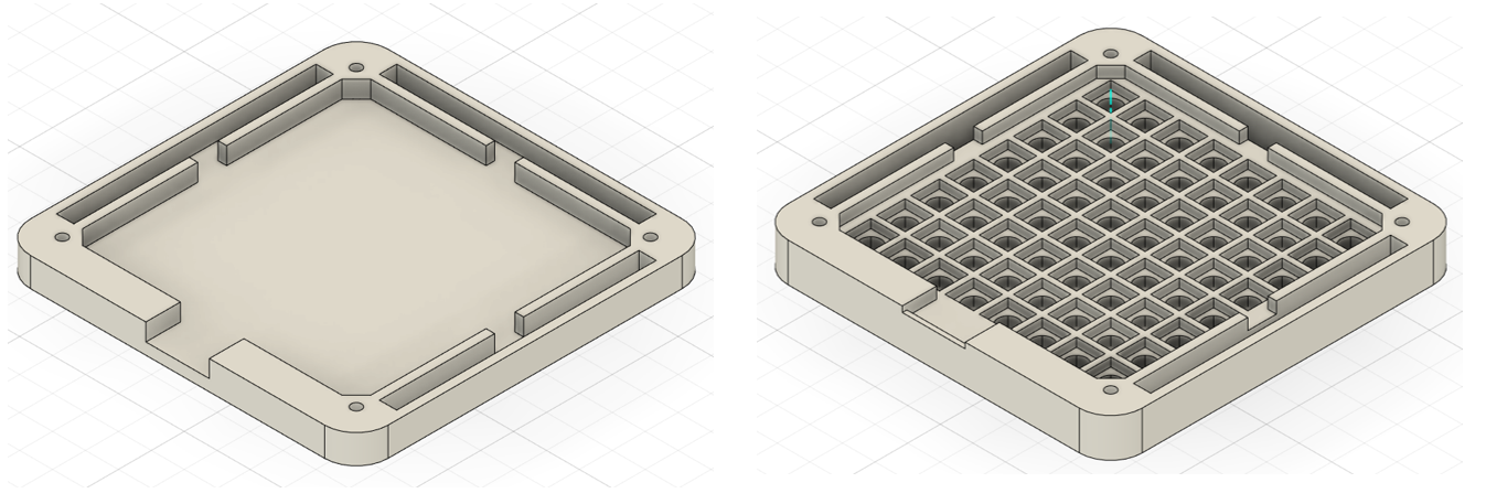

  • 针对外壳进行了更新,优化了光栅格遮光性等诸多细节,已验证

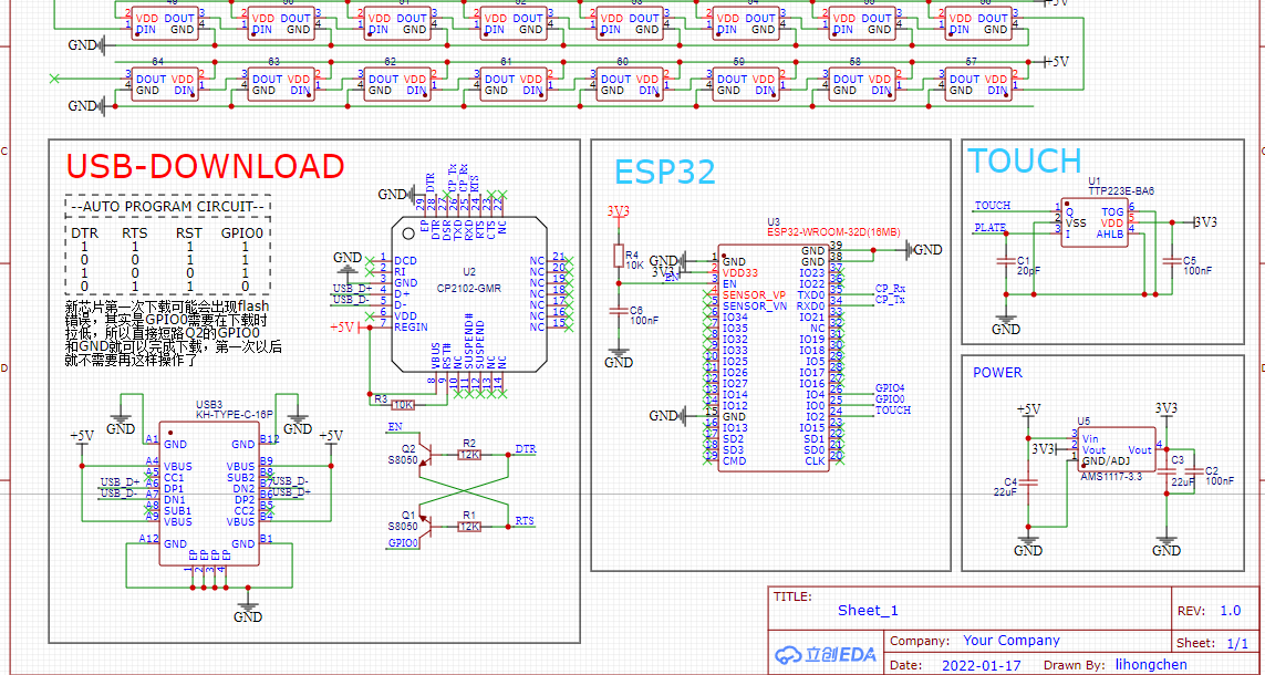

原理图设计

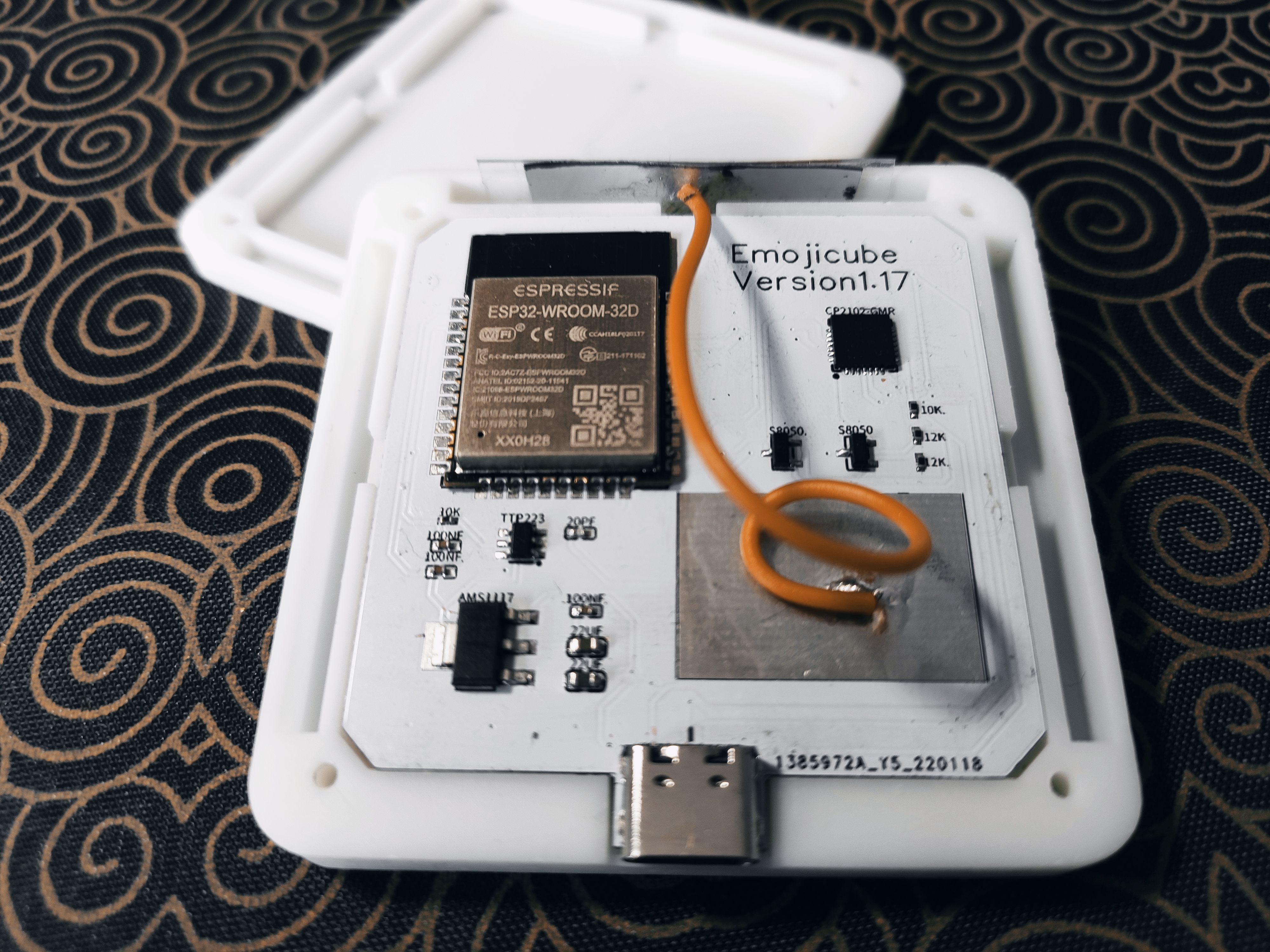

使用如下模块:下载电路CP2102;主控ESP32-WROOM-32D;TTP223触摸芯片;引脚连接说明:
GPIO4 <------> 灯珠DIN;
GPIO2 <------> 触摸芯片TTP223: Q

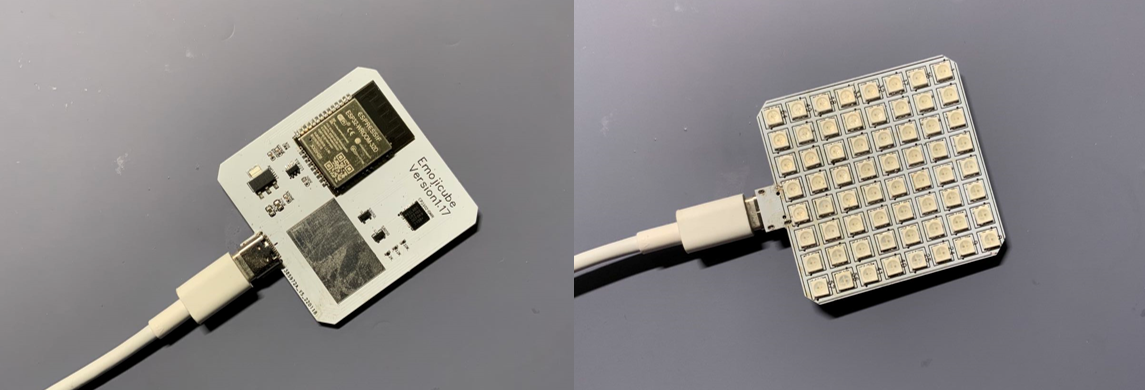

PCB设计
如下图,右下矩形焊盘为触摸区域,正面为灯珠,反面为主控esp部分
3D外壳设计
使用Fusion360设计,工程附件提供stl文件,外壳尺寸约为60×60×15mm,建议使用黑色材料打印或白色材料打印后上黑色
外壁的凹槽用于放置触摸板,预留出三个位置,个人测试了一下灵敏度还可以,不过最灵敏的还是直接吧触摸板贴在后盖上
个人在嘉立创下的三维猴下的单打印,上下盖一共约12块钱左右,供参考
前后盖用4个M2×5mm的螺丝(直径2mm,螺纹长度5mm)固定

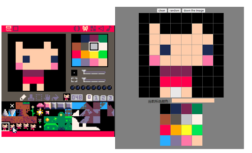

  • 自定义图像显示:参考pico-8游戏设计,采用16种颜色,正在开发中 体验连接

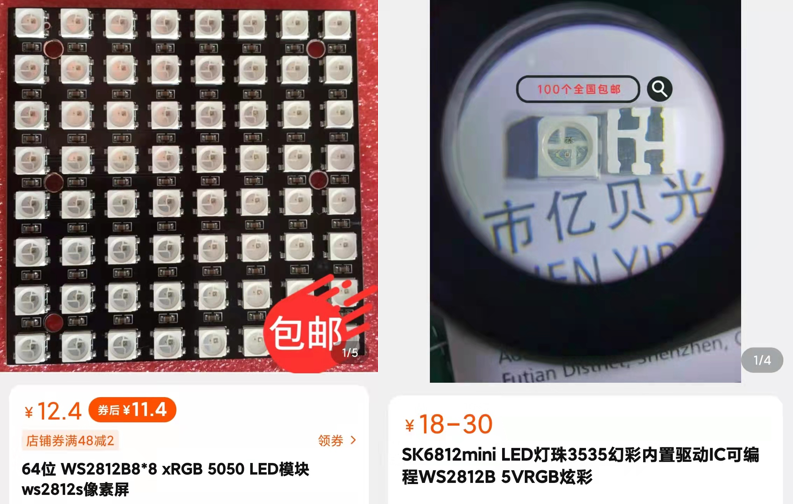

  • 完全自己焊接:esp主控约12;cp2102约11;100个灯珠30;其他电阻电容等约10,3d外壳约10,共计80以内
  • 焊接难度不大,设计pcb板是为了体积做的更小一些,您也可以购买已经焊接好的开发板,这样大大减少了焊接工作,而且会便宜一点

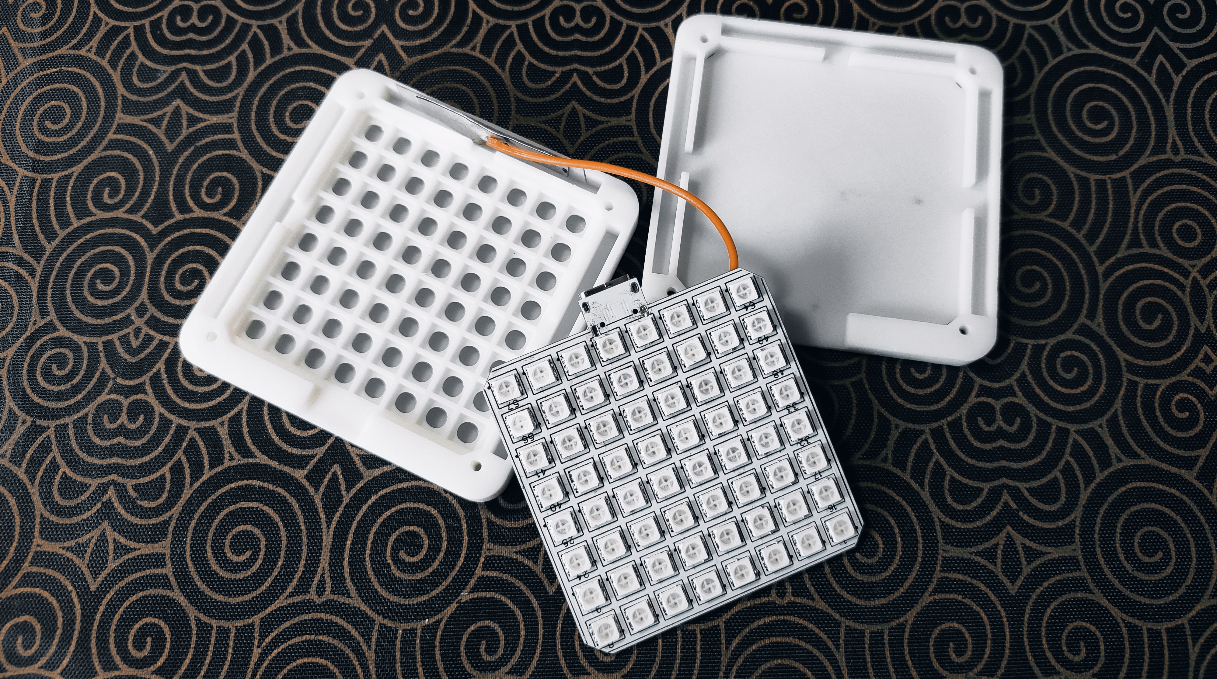

  • tb上有卖8*8的像素屏,挺便宜的,这个灯珠大小是5×5mm,整体尺寸约60×60mm,为了更小的尺寸我使用的是3.5毫米的灯珠,如下右图,100个卖30包邮,还不给你焊好,略贵orz.
  • 对了提醒下购买时要确定屏幕上灯珠的排列方式是Z字形还是蛇形,我PCB设计的是蛇形
  • 主控方面我买的ESP32模组Flash大小16MB,19元一个,实际上买4MB的模组就够用了约11块钱一个
  • 您可以直接买焊接好的开发板,不贵,不用自己焊接很方便
  • USB转串口芯片选用的是CP2102 11块钱一个,使用ch340芯片会很便宜
